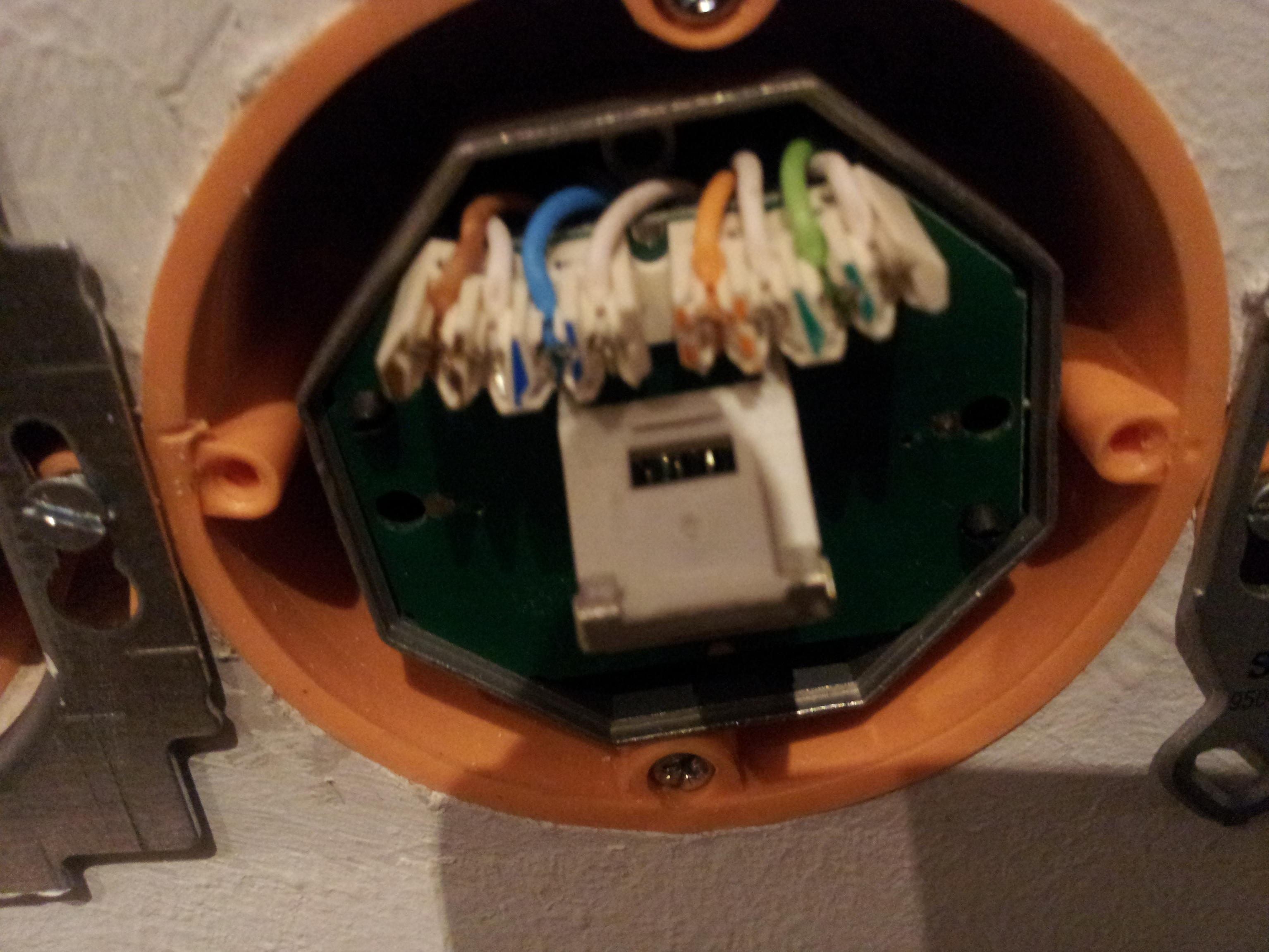

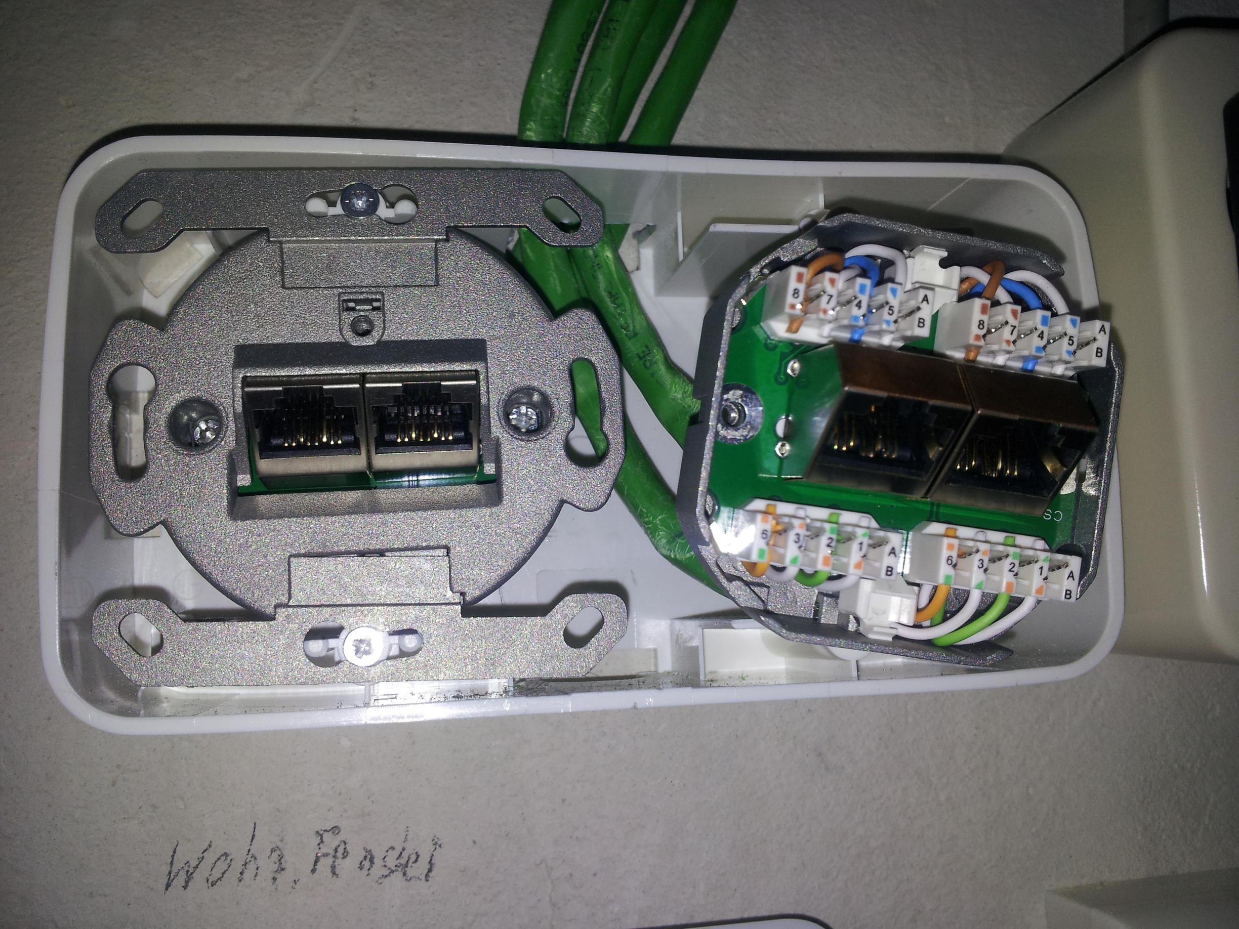

Also, hier ist erst einmal ein Bild vom "Schaltkasten", dort kommen die Kabel an:
Aufbau ist folgender:
- 2x einzelne Netzwerkdosen im Wohnzimmer mit jeweils 1 Kabel zum Schaltkasten
- 1x einzelne Netzwerkdose im Schlafzimmer mit jeweils 1 Kabel zum Schaltkasten
- 1x einzelne Netzwerkdose im Arbeitszimmer mit jeweils 1 Kabel zum Schaltkasten
- im Schaltkasten kommen die 4 Kabel in 2 doppelten Dosen wieder an

Die Farbcodierung scheint zu stimmen. Was aber nichts heißen muss wegen Typ A und B. Das kann ich leider auf dem 2. Bild nicht richtig erkennen. Da es aber nach unterschiedlichen Herstellern der Dosen ausschaut ist die Wahrscheinlichkeit für mich relativ hoch. Einen Fehler auf deiner Seite würde ich aber ausschließen.
Auf deinem Ersten Bild kann man übrigens den Unterschied zwischen A und B sehr gut erkennen
Soweit man es erkennen kann ist kein Dreher drinne, auf Bild Nr:2 erkennt man aber nicht ob es Verlegeart A oder B ist.
Ggf. Passt dein Patchkabel nicht richtig in die Dose, mal ohne Abdeckung Probieren.
