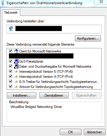

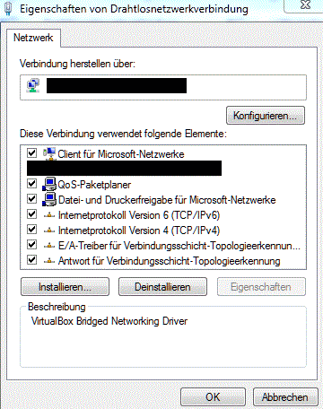

Hallo bmoebis,
Wenn dein Router DHCP Aktiviert hat, dann schau doch bitte mal in denn Eigenschaften deiner IPv4 nach ob dort auch alles auf Automatisch beziehen steht.
Wenn dort alles okay ist, dann kann deine Windows hosts Datei verändert sein!

Stellt sich jetzt wiederum die frage wie sieht es mit den Internet Protokollen aus?
Bei mir sieht es so aus:
Sollte bei dir auch so aussehen bis auf das was ich geschwärzt habe. Wenn nicht fehlt bei dir was und du solltest diese Protokolle nach installieren. Wenn das nicht geht wurde das Protokoll aus dem System gelöscht und dann hilft meistens eh nur eine neu Installation des BS.
