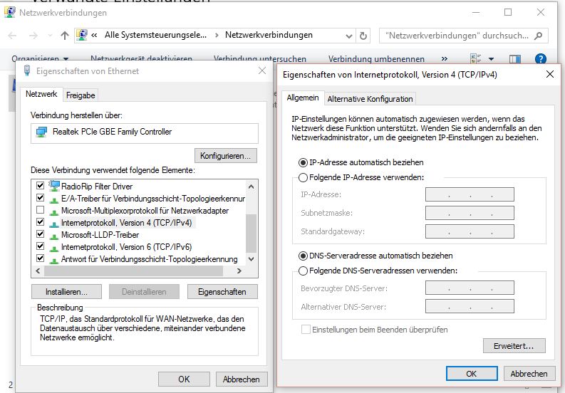

Haben die Rechner eine feste IP-Adresse oder ist DHCP aktiviert?

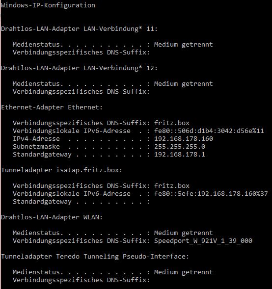

Was zeigt denn ipconfig konkret an?

Vergib mal feste IPs an einem Clienten 192.168.178.X (x ungleich 1)

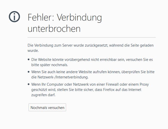

Hier mal ein paar Bilder. Vielleicht hilft das weiter:

Die Ausgabe von ipconfig passt ja eigentlich,
Standardgateway lt. Screenshot ist 192.168.178.1
und die IP-Adresse des Rechners ist 192.168.178.160
Der Fehler Verbindung unterbrochen aus Beitrag #5 kommt wenn du die Fritzbox mit
http://192.168.178.1 aufrufen willst.
