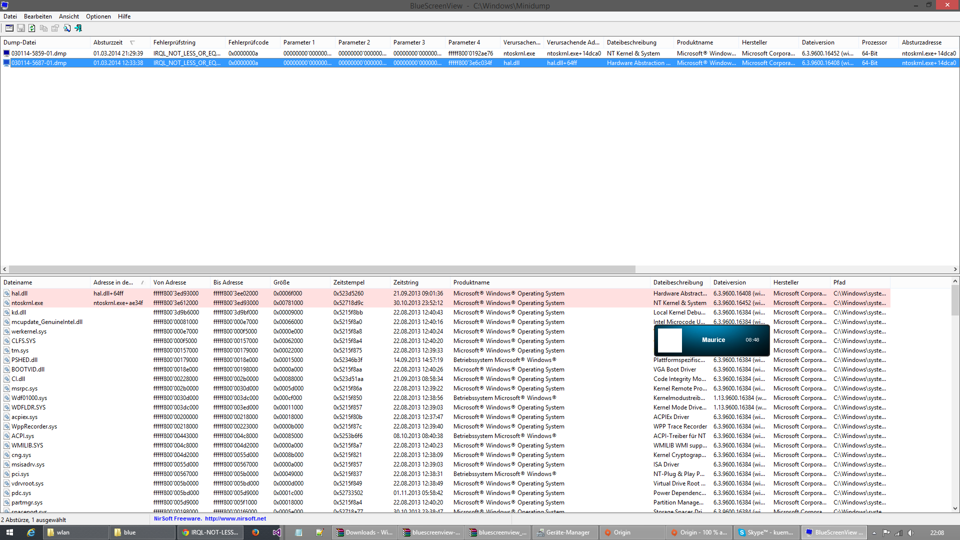

IRQL_not_less_or_equal
Kann das am AVM Fritz! WLAN USB STICK N liegen wegen Win 8.1 ?
das deutet eigentlich auf Treiberproblem hin, leider werden bei deinen 2 Absturzdateien 2 Dateien von Windows angezeigt, also musst du die 2 Dump-Dateien zippen und hier direkt hochladen , dann kann man mit anderen Programmen besser analysieren ^^
