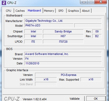

Poste bitte noch einen Screenshot von CPU-Z (Reiter Mainboard).

Also treten die Probleme auf, sobald ein Laufwerk an einem der weißen Ports hängt?
Wenn ja, wäre es denkbar, dass dein Motherboard (Revision B2) an dem Chipsatz-Bug leidet: http://de.wikipedia.org/wiki/Intel-6-Serie (siehe unter "technische Probleme").

Wenn das Problem aber an den Chipsatz-Bug liegt, brauchst du die Externe nicht aufmachen.
