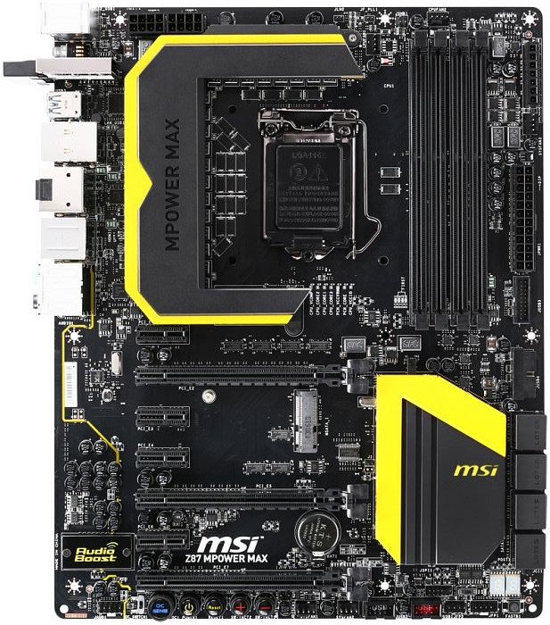

Sollte ich mir eine interne Netzwerkkarte kaufen, hätte ich ein Problem, undzwar möchte ich gerne eine Soundkarte und PCIe-SSD einbauen. Dann wird die Netzwerkkarte aber nicht mehr angebunden, ist das richtig?
Also die Grafikkarte verdeckt einen, wohl aber eher zwei PCIe x1-Slots. Und ich sehe zwei weitere, die man benutzen könnte. Für eine Soundkarte und eine Netzwerkkarte reicht es also dicke. Zur Not wäre es auch möglich, eine Steckkarte in die physischen PCIe x16-Slots zu packen, dann wird aber die Grafikkarte auf 8 Lanes zurückgeschaltet. ;) Was man aber auch nicht wirklich merken würde in der Leistung.

Die Netzwerkkarte ist heute eingetroffen. Ich möchte sie gerne am 2 letzten Slot betreiben, und meine Soundkarte einen Slot darüber im PCIe x8. Jedoch startet der PC mit dieser Konfiguration nicht. Wenn ich die Soundkarte ausbaue und den PC starte, kann ich bei GPU-Z sehen, dass die Grafikkarte mit PCI-E 3.0 x16 @x16 1.1 angebunden ist.
Kann ich den ersten PCIe Slot mit 3.0 x8 und den der Soundkarte mit x4 laufen lassen?
