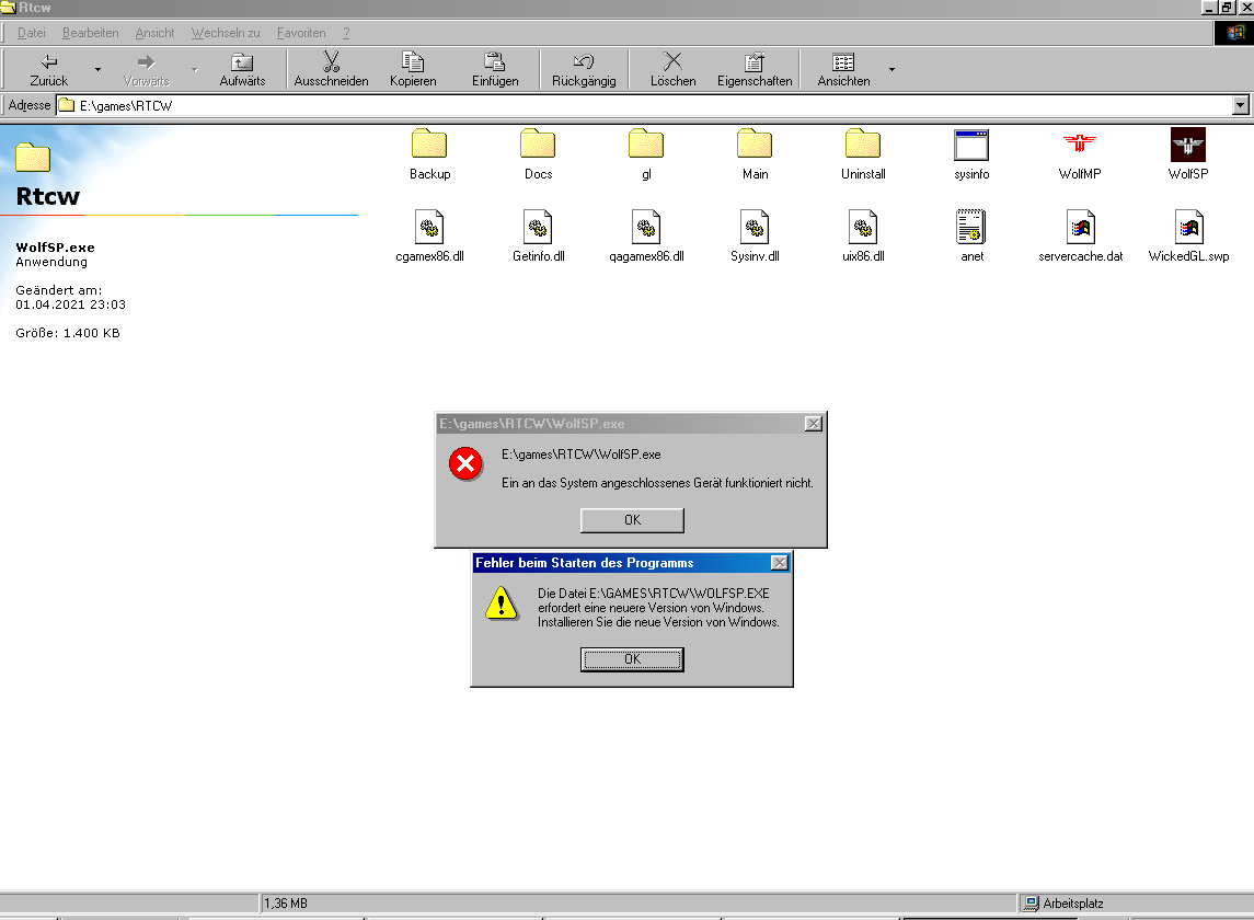

Klassiker RTCW Startprobleme auf Win 98 Rechner
Dafür sollte man dich jetzt mal feste schütteln. Die Info wäre schon zu Beginn sinnvoll gewesen, denn dann spielt natürlich ein Virenscanner ne Rolle und natürlich auch das Thema Kompatibilität.
Wenns der Compiware UC Patch ist, dann bringt der eine viel größere uix86.dll mit (die originale ist 220 kb), die wahrscheinlich aus einem Widescreen Patch stammt (gibts bei github). Steam bietet (in der englischen Version) auch die 220 kb große Datei an.

Ja gut, dafür muss man auch Ahnung davon haben. Virenscanner hätte ich jetzt nicht gedacht.
Aber ja ist der natürlich von Compiware!
Bringt es was, einfach die uix86.dll dort trotzdem einzufügen?
Oder kann ich nicht irgendwie in der cfg. dort die Aufllösung einstellen und abspeichern, dass würde ja durchaus schon aussreichen.
TP555 schrieb:
ok, hier noch die Richtigen Patches , die bei Patches-Scrolls haben keine Full Patches, die ab 1.00 funktioneren.
Jau danke, kann ich ja auch noch mal morgen dann ausprobieren (falls nötig)
aber seit dem 1.32 startet ja das Spiel mittlerweile und die Fehlermeldung ist verschwunden.

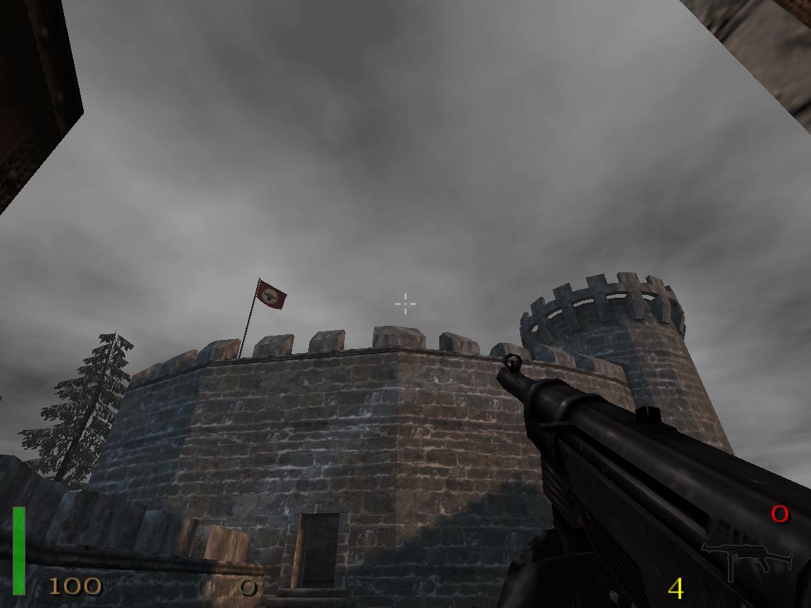

Die Wolken sehen bei mir auf dem 98er mit ner Voodoo 5 5500 so aus, grade extra mal für dich nachgeschaut.
Also nicht so verkrüppelt wie in dem Video!

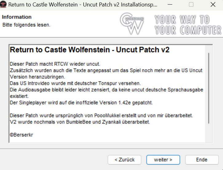

Hast du diesen Uncut Patch verwendet?
https://www.compiware-forum.de/downloads/file/726-return-to-castle-wolfenstein-uncut-patch/#overview

TP555 schrieb:
ah ok , ich habe immer die ganze Zeit verstanden wegen dem Installer der unter Win98 evtl. nicht Funktioniert!
Ja den habe ich probiert und da meckert dann der 98er, ich benötige eine neuere Version von Windows.
Aber das haben die mir ja schon bei einem anderen Patch erklärt, dass er für neuere Systeme ausgerichtet ist und nicht zwangsläufig funktioniert.
Normal mache ich das immer so mit dem "Trick" und hat bis auf RTCW auch immer funktioniert.
Wenn ich das Alles auf meinem Hauptrechner dann installiere, Uncutpatch rüber und auf den 98er wieder kopiere, komme ich nicht in das Menü wo man die Auflösung einstellen kann!

Ohne Patches kann ich das Spiel mit UncutPatch eh nicht starten, weil sonst eine Fehlermeldung kommt
ah ok , gut hätte ja sein können , weil der Uncut Patch eine inoffziele 1.42e enthält, die aber wohl eine höhere Version als die 1.00 vorrausetzt und möglicher weisse auch mit 1.3x nicht kompatibel ist, So mit bleibt nur die Methode mit den Patches 1.4 und 1.41 übrig, es wäre aber natürlich auch hilfreich gewsen, wenn dies dabei stände, welche Patch Version für den Uncut Patch installiert sein müssen, die 1.00 reicht wohl nicht aus, obwohl man jetzt davon hätte ausgehen können, weil eben nichst von einem vor installieren Patch da stand.

So, nachdem ich die gepatchte Uncut Version starten wollte, bekomme ich mal wieder diese Meldung hier:
Versuche ich das Game dann mit einem NoCD zu starten, bekomme ich wieder bei dieser "Bootkonsole" diese Meldung, die ich ganz am Anfang schon gepostet habe. Nach dem NoCD wird mir auch dort dann die V.1.00 wieder angezeigt.
