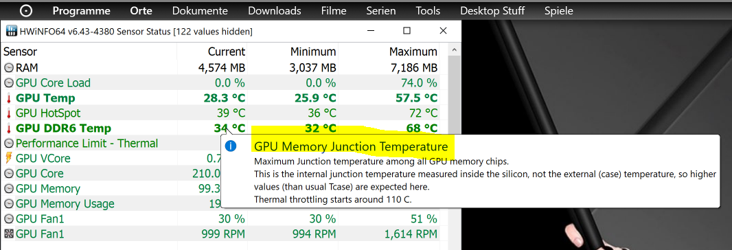

HWInfo in der neuesten Version liest diese Temperatur aus:

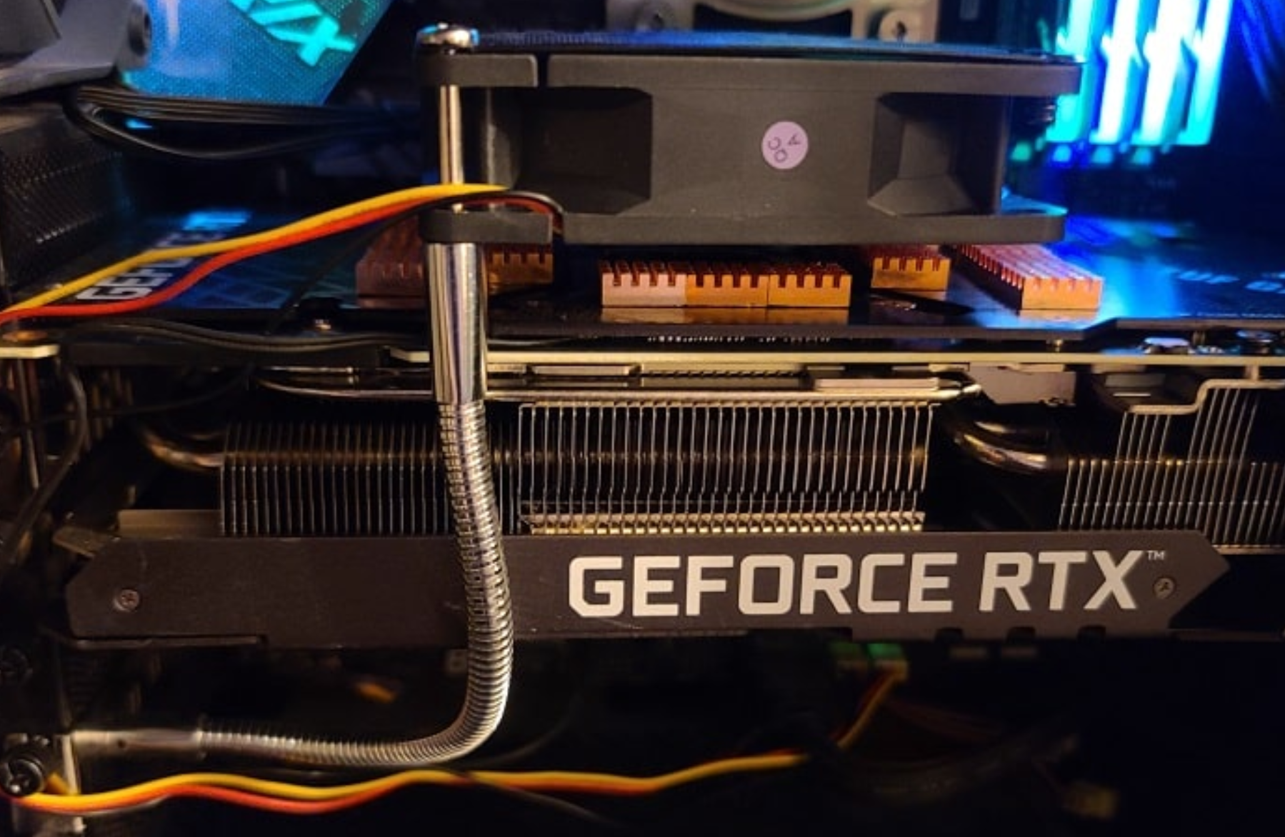

Bei der 3090 ist das konstruktionsbedingt noch wesentlich schlimmer, da dort sowohl auf der Vorder- als auch der Rückseite Speichermodule sitzen. Hier müssen die Pads passen, sonst wirds richtig warm und (un-)gemütlich. Es gibt auch bereits unzählige "Ghetto"-Mods wie z.B.:
http://www.norbert-the-great.com/index.php?entry=Solved:-RTX-3090-VRAM-Overheating
(Muss nicht zwingend aktiv gekühlt werden, guter Luftstrom soll auch genügen im Gehäuse...)

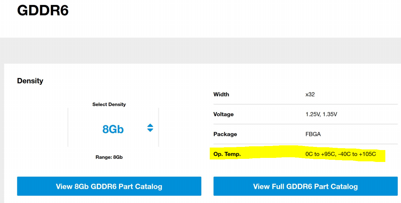

Micron (der ausschließliche Lieferant / Hersteller von GDDR6X Speicher gibt erst gar keine Empfehlung raus, nur für den GDDR6er, und ich vermute mal, die "Empfehlung" gilt auch für den GDDR6X, glaube die sind vom Silizium auch ziemlich baugleich.
Die Throttling Temperatur des GDDR6X-Speichers liegt bei 110 Grad, daraus soll mal jeder selber seine Schlüsse ziehen... Warum führe ich das aus?

Ich werde das Schritt für Schritt ergänzen und hier mal meine Spiele-Sessions in Bezug auf die Temperaturen ergänzen, je nach Zeit usw. Ich fange mal mit einer ca 1 Stündigen "Doom Eternal" Session in 4k mit ultra Settings an. VSync auf 60 (Mein TV kann nicht mehr...).
Mein "Brot und Butter"-Setting für meine Dual Fan 3080 ist mittlerweile 0.750 Volt mit 1710MHz, +500MHz auf dem GDDR6x, Lüfter ab 51 Grad auf 1614 Touren (entspricht 51%, ist ziemlich Founders Edition Niveau was ich so gelesen habe).
DOOM Eternal:
GPU Temp 57,5 Grad
GPU Hotspot 72,0 Grad
GDDR6X Temp 68,0 Grad
Gerne könnt ihr hier im Thread auch eure Settings bzw. Temperaturen so posten, da könnte eine schöne Übersicht der Modelle entstehen, die ich dann auch auf dem Start-Post bei entsprechender Teilnahme ergänze.
Interessant ist ja sicher für euch und mich, wie schlägt sich mein Modell mit Quadrupel Giga Kühler und / oder weicht meine Karte vielleicht massiv ab?
Alles im Lot also bei meiner 3080, die Pads scheinen bündig zu sein mit der Backplate, weil das Delta von GPU Temp zu GDDR6X Temp sich im 10-Grad Rahmen bewegt, das hab ich so öfter gelesen. Damit kann man also relativ zügig testen, ob die Pads der eigenen Karte passen sollten.
