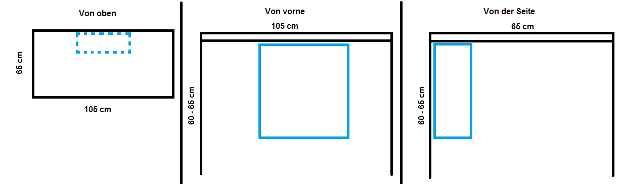

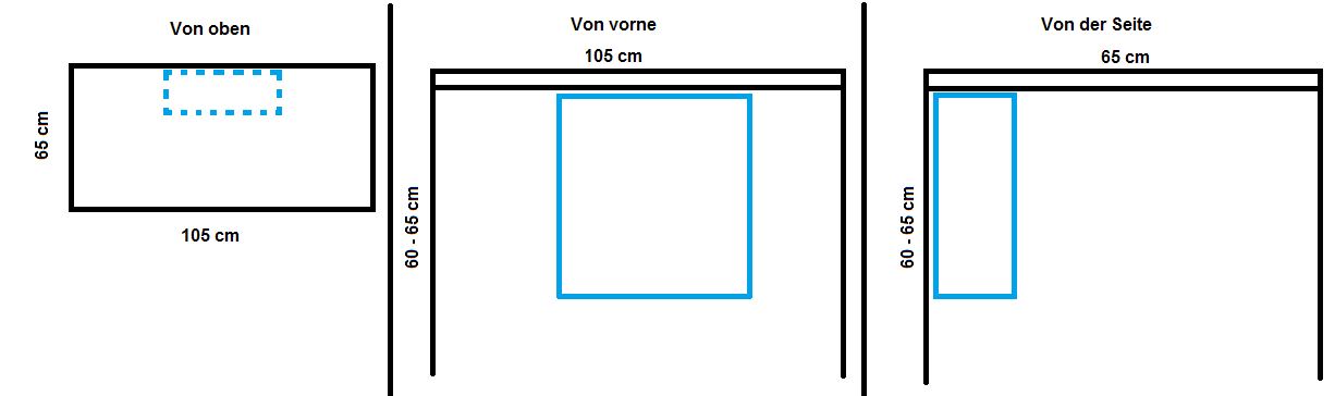

Aus Platzgründen sollte der PC möglichst klein sein.
Der Tisch ist 105 x 65 x 60 (B x T x H), wobei die Höhe evt. noch um paar cm nach oben geht.
Meine Idee ist, den PC unter den Tisch zu montieren, damit noch Beinfreiheit gegeben ist.
Im Prinzip so, wie in der Skizze im Anhang.
Realisieren kann man das mit einer speziellen Halterung oder 3 bis 4 MDF-Platten, die zusammengeschraubt werden.
(Eine Art "Käfig", in der der PC dann stehen wird - der "Käfig" wird dann von unten an den Tisch geschraubt.)

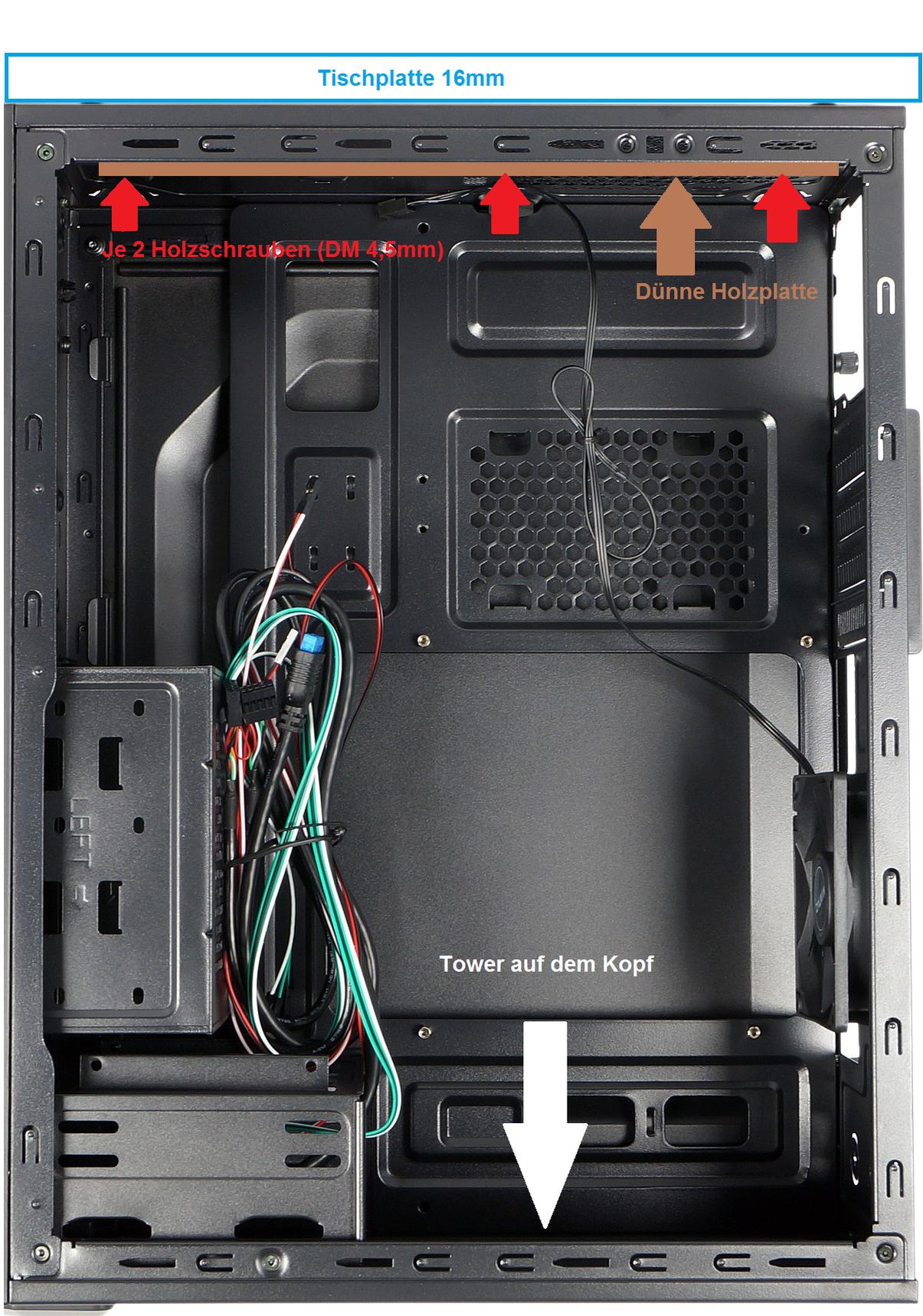

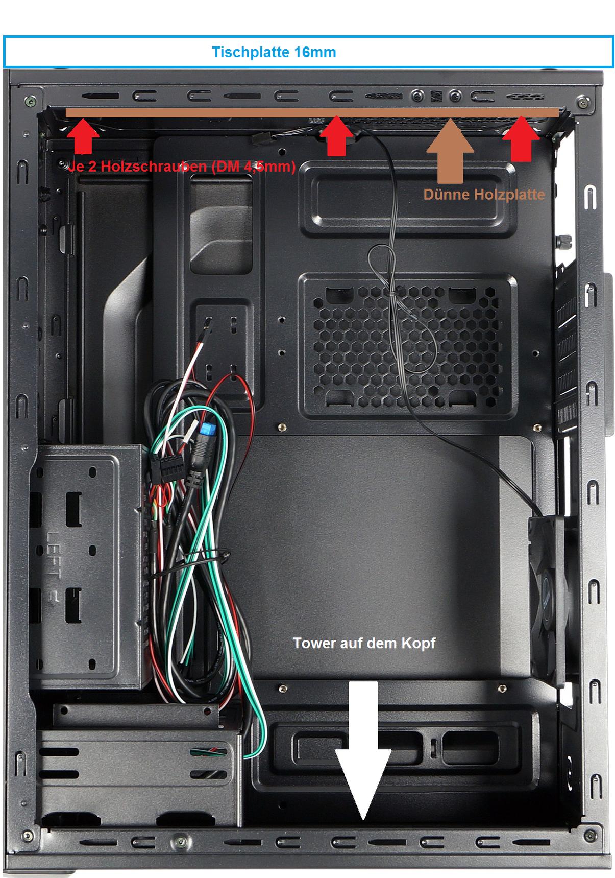

Hallo Leute,
also da ich in letzter Zeit viel um die Ohren hatte und mich eher mit anderen Dingen beschäftigt hatte,
ist bisher nur das Gehäuse da, nämlich das Zalman T3 Mini M-ATX/M-ITX
An sich ein guter Tower.
Meine Idee ist, dass ich ihn unter bzw. an die Unterseite des Tisches verschraube.
Würde ihn drehen und die Unterseite an den Tisch schrauben.
(Ich denke, dass ich das Netzteil erst danach einbauen könnte, da es sonst schwierig wird, zu schrauben.)
Würde dann so wie im Anhang aussehen.
(Evt. bringt eine dünne Holzplatte mehr Stabilität rein, wenn ich den Tower an den Tisch schraube.)
