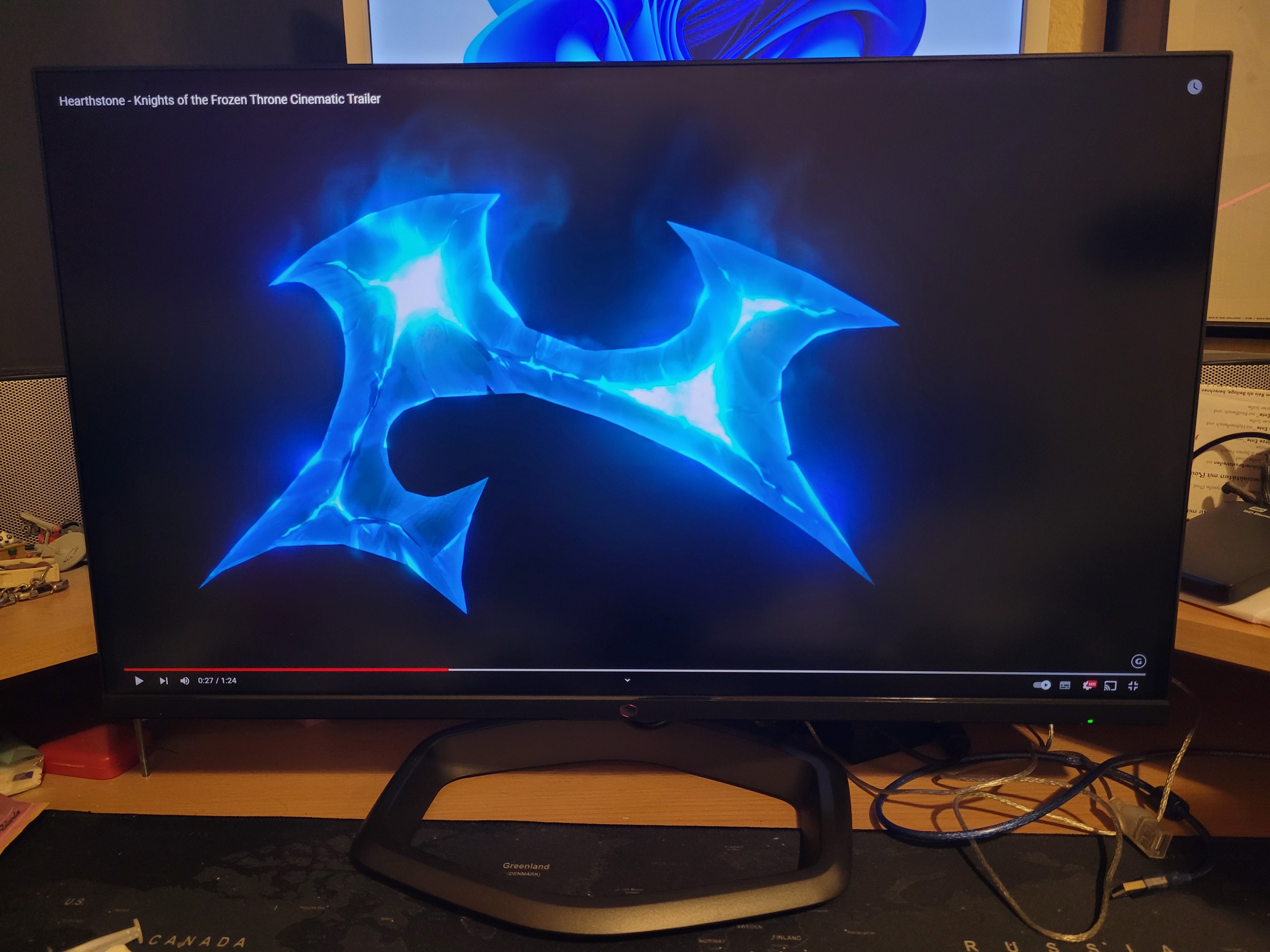

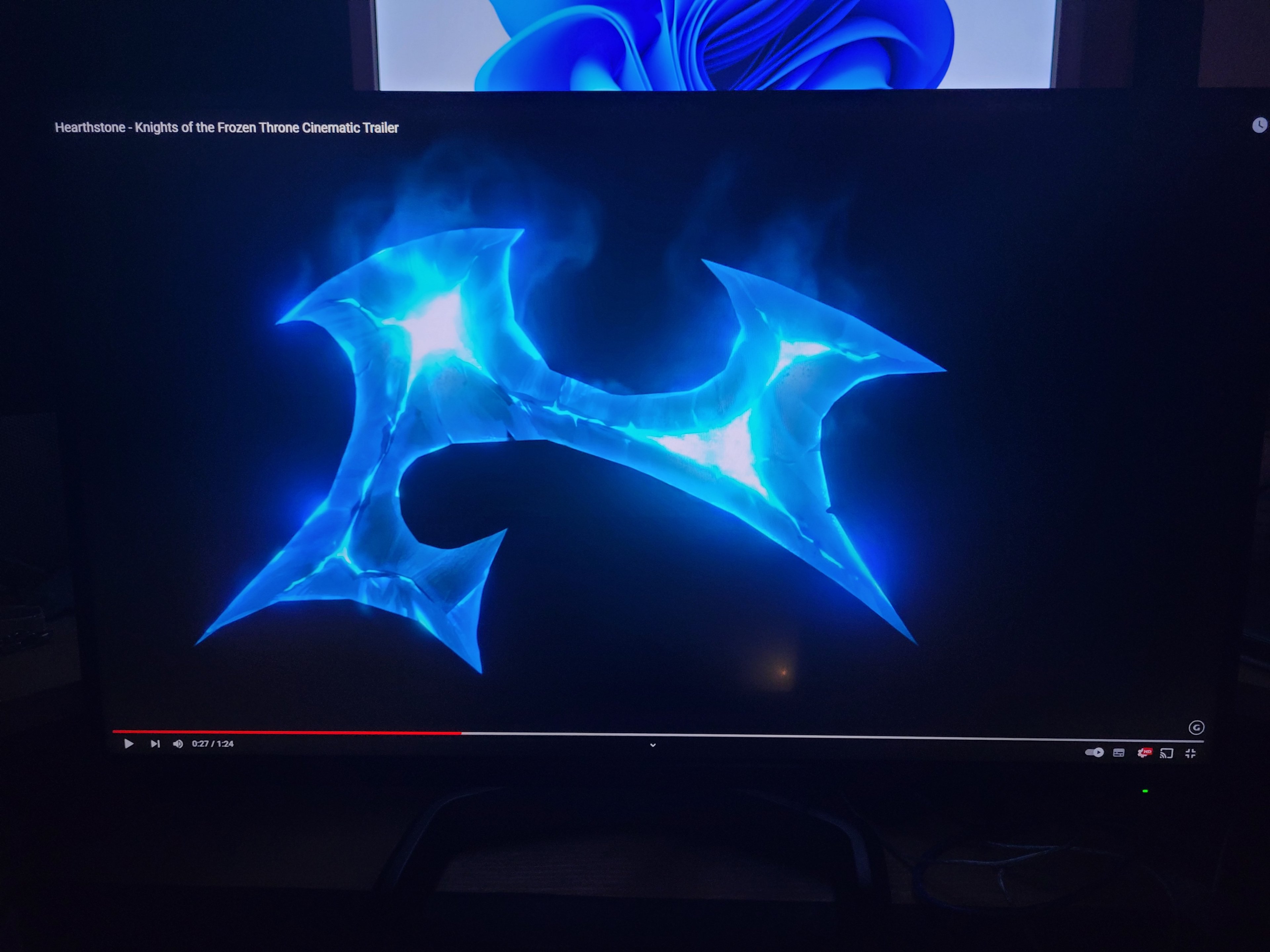

Zuerst einmal. Auch wenn es "nur" 27 Zoll sind, wirk der Monitor im Vergleich zum meinem alten Predator riesig. Interpolation ist auch brauchbar, zumindest bei Spielen (alle Spiele waren noch auf Full-HD eingestellt). Normaler Schwarzwert ist auch ok für ein IPS (mir ist zumindest kein Backlight Bleeding aufgefallen). Allerdings bietet der Monitor ja auch Local Dimming im SDR. Das ist wirklich ein Unterscheid zwischen Tag und Nacht, obwohl der Monitor kein OLED ist, kommt er schon nah heran. (ANbei Bilder, man sieht hier einemal ohne Local Dimming und einmal mit).
Ich hab Local Dimming trotzdem ausgeschaltet, weil mir der normale Schwarzwert reicht und ich bei PWM empfindlich reagiere.

-IPS-Glow hält sich absolut in Grenzen wenn Local Dimming aus ist. Mit Local Dimming an quasi nicht vorhanden. Meine beiden LG 27GP850-B haben mehr.

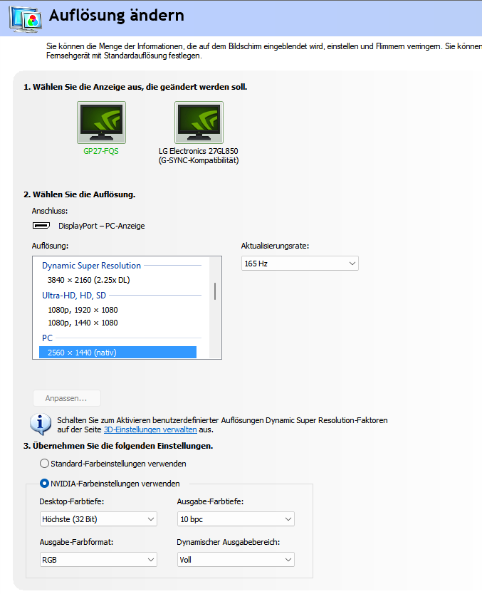

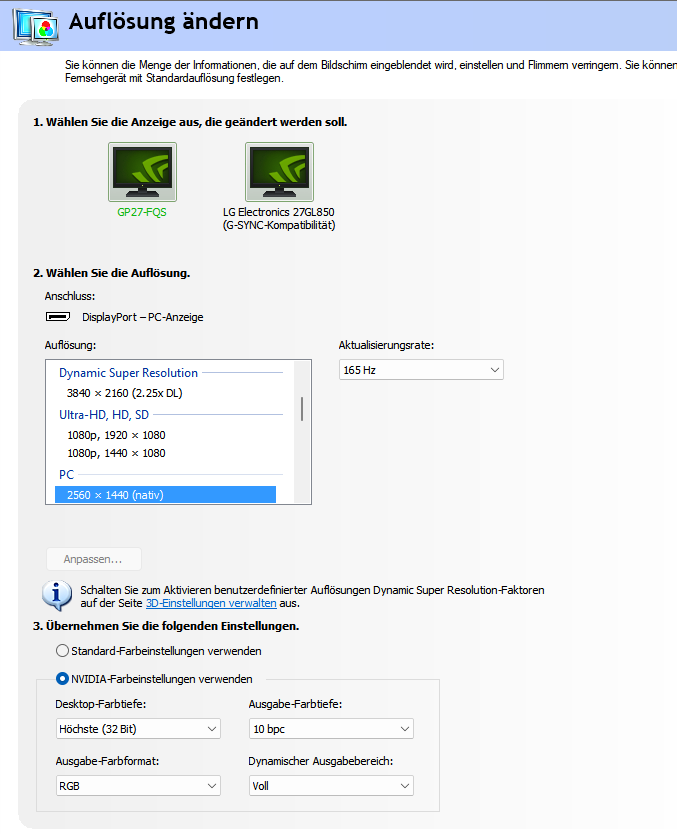

VRR funktioniert auch anstandslos, auch mit HDR. Muss aber sagen: bei 165Hz fällt mir auch ausgeschaltet keinerlei Tearing auf. Daher bleib ich wohl bei 165Hz fix.

Ich habe Vergleichsfotos gemacht - leider bügelt mein Smartphone mit seiner Bildverbesserung alle grossen Kontrastunterschiede wieder glatt... Früher war manchmal doch irgendwas besser :freak:
Aber: Es funktioniert gut. Ich werde den Monitor aber aufgrund der genannten Schwächen von WIndows erstmal weiterhin in SDR betreiben. Auch da macht er ne wirklich gute Figur. Sollte wieder irgendwas tolles mit guter HDR-Unterstützung kommen, wird halt umgeschaltet.
