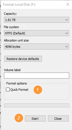

Das tut es vermutlich auch.

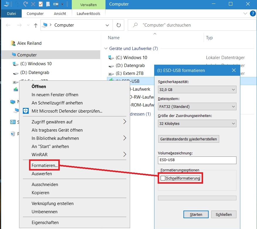

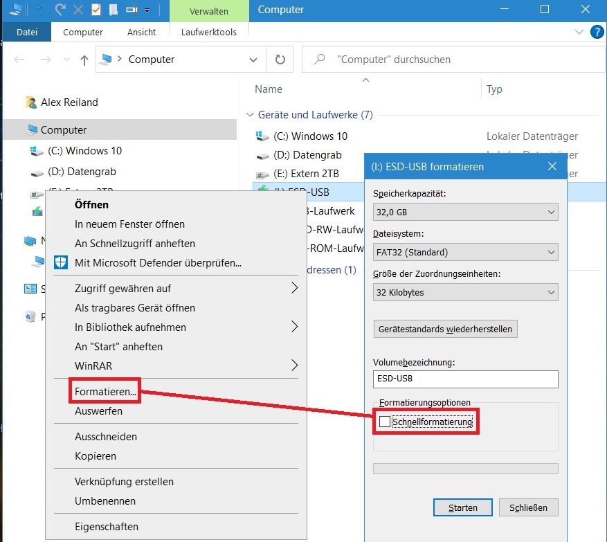

Nennt sich Format und ist in jedem Betriebssystem vorhanden. Bei Windows geht das mit einem Rechtsklick auf den Datenträger, wo man dann nur noch den Haken bei "Schnellformatierung" entfernt, damit die Platte komplett überschrieben wird. Alle Sektoren werden dabei mit Null beschrieben.
Einfacher und komfortabler gehts ja schon nicht mehr.

Formatieren beschreibt unter Umständen nicht den kompletten Datenträger, sondern nur die entsprechende Partition (Im Windows-Jargon "Volume" genannt) auf dem Datenträger. Man sollte daher in der Datenträgerverwaltung sicherstellen, dass es nur eine einzelne Partition gibt, und dass diese den gesamten Datenträger umfasst. Ansonsten ist der Datenträger zuvor dementsprechend neu zu initialisieren. Nach dem Formatiervorgang sollte man die eine Partition am besten auch wieder entfernen, damit auch diese Meta-Informationen selbst weg sind.
Der Umstand, dass die Prozedur also je nach Datenträger doch etwas komplexer sein kann, gibt separaten Werkzeugen weiterhin eine Existenzberechtigung.

Passt. Für mich reicht dieses einmalige übeschreiben locker aus.
Lass ich auch grad machen.
