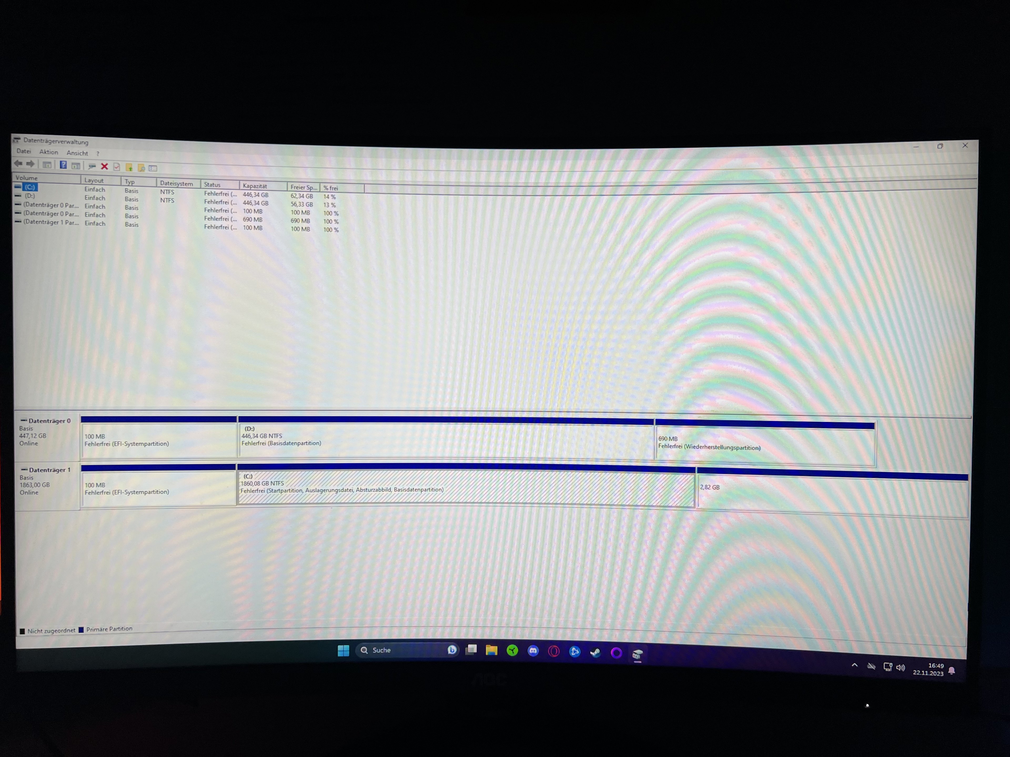

Und zeig' doch bei der Gelegenheit am Besten einfach mal einen (vollständigen) Screenshot von der Datenträgerverwaltung.​

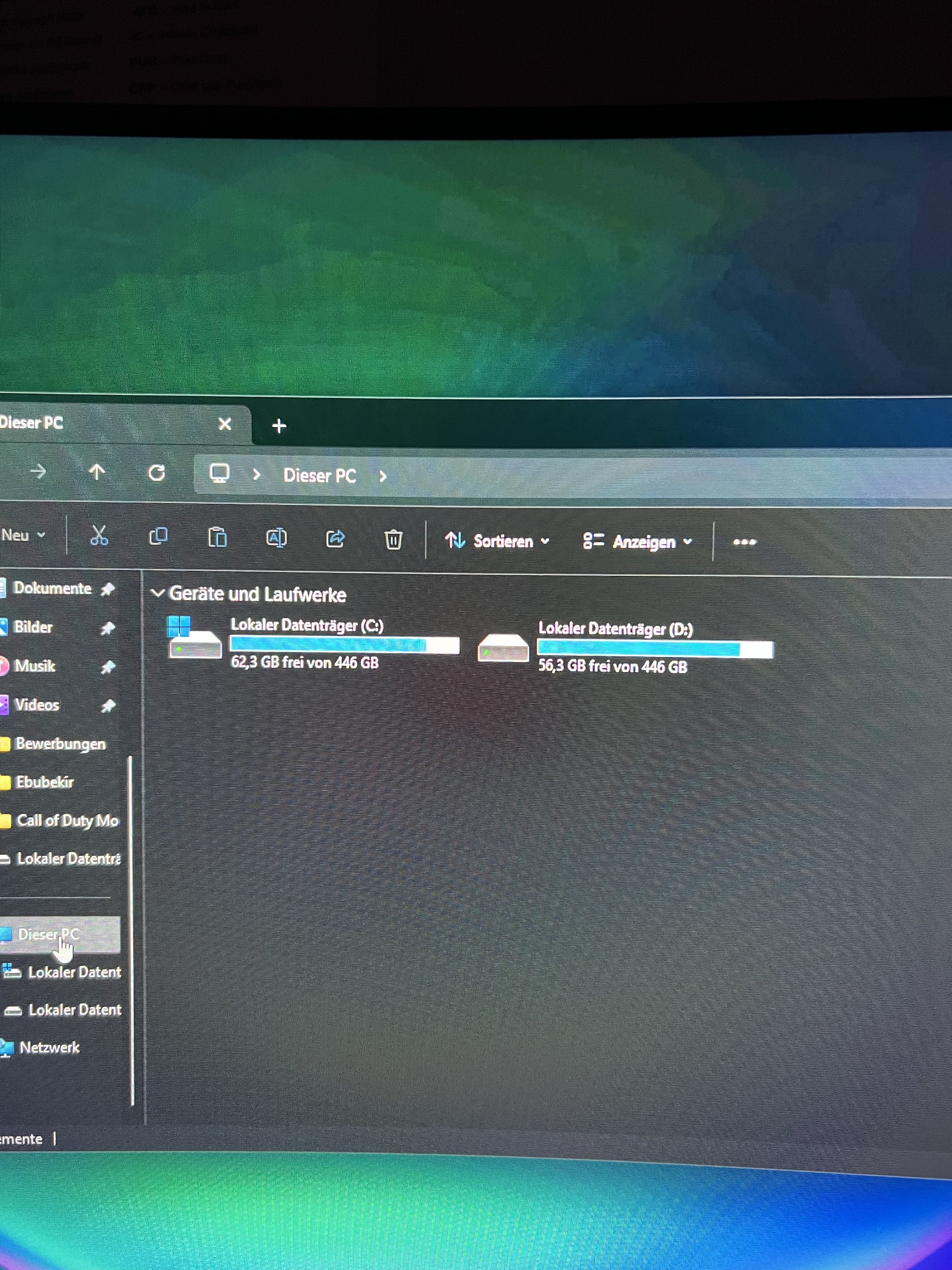

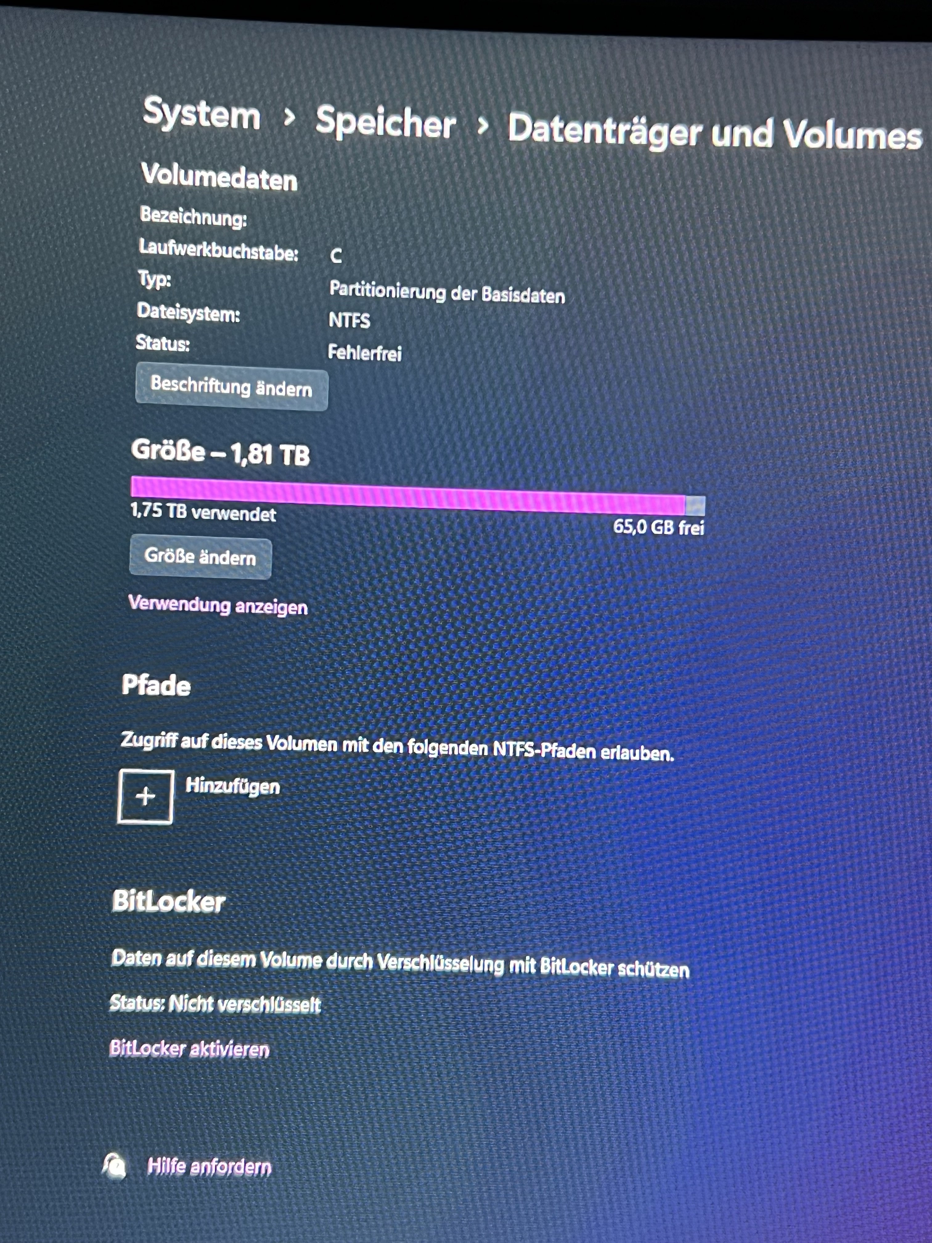

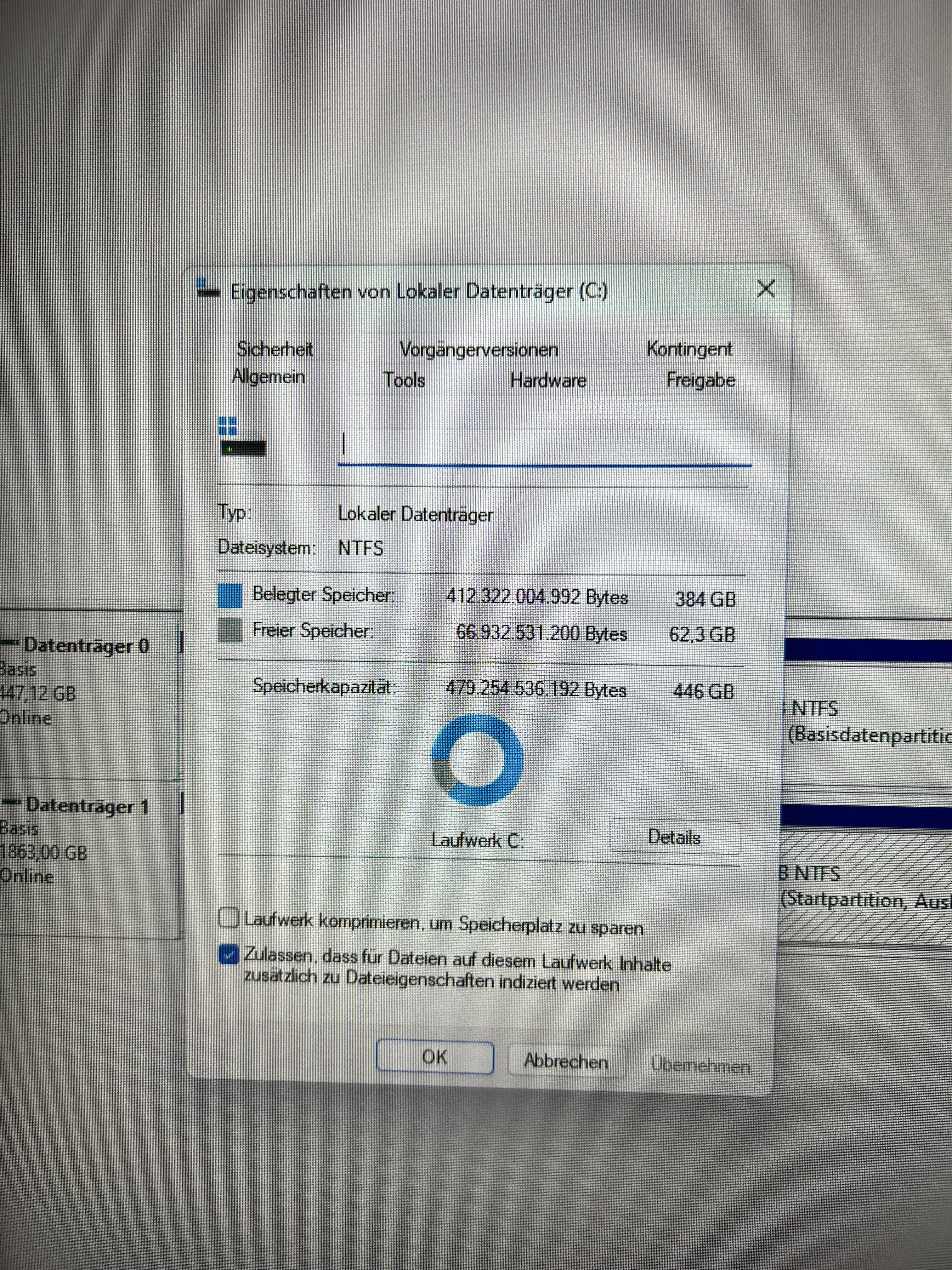

So ich habe vorgestern meine 2Tb Crucial SSD M.2 bekommen und habe diese sofort eingebaut. Habe anschließend mit einem Freund von einem Kollegen die Daten von der Kingston SSD auf meine Crucial SSD mit dem Programm Clonezilla geklont. Am Anfang dachte ich mir perfekt hat richtig einfach funktioniert, danach habe ich aber erst gemerkt, dass diese auch den Speicher geklont hat, dass heißt anstatt 2Tb steht da nurnoch 500Gb. Ich wollte jetzt wissen wie man am besten jetzt den restlichen Speicher rausholt.
Bilder vom Datenträgerverwaltung und die Eigenschaften folgen.

also hier ist irgendwas richtig schiefgegangen bei dem klonen - auf der 2 TB SSD existieren 1x eine 2 TB Partition (C:) und 1x eine 3 TB (unbekannt)
hier kommt der TE tatsächlich besser, wenn er das Klonen noch einmal durchführt.

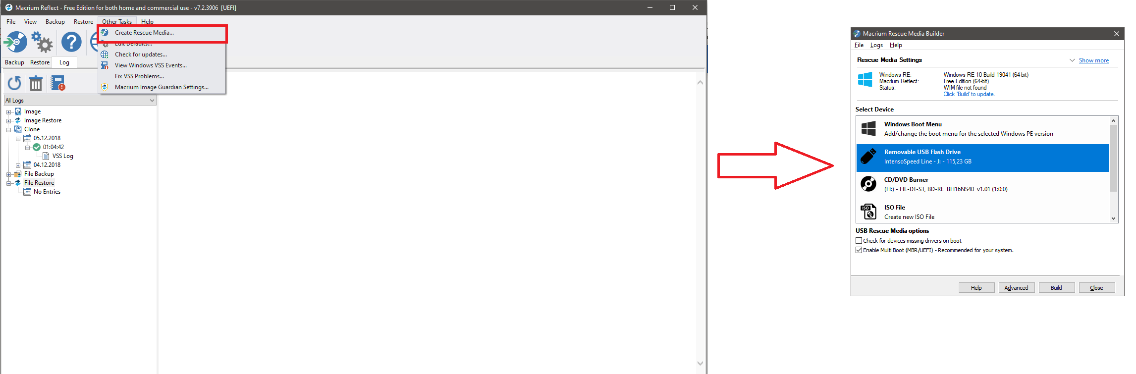

übrigens solltest du dir einen USB Stick erstellen, von dem du startest zum klonen. Ich nutze dazu Macrium reflect - Das installieren und unter other Task ein "Rescue Medium" erstellen.
Mit dem solltest du die 2 TB SSD auch nochmal leeren können bzw einfach überschreiben.
@Sebbi könnten wir das Problem mal in nem discord Call lösen. Ich würde es gefühlt in mehreren Tagen nicht schaffen und mit dir könnten wir das eventuell innerhalb ner Stunde erledigen. Wäre auf jedenfall sehr nett
sry, hab kein Discord etc.
Aber das Medium erstellst du so:
Dann über das Bootmenü von dem erstellten USB Stick starten (F12 oder via Bios starten) damit die Macrium Reflect Umgebung läd.
danach nach der Anleitung (könnte etwas anders aussehen, da die Anleitung nicht von USB Medium stammt, sollte aber im Grunde die gleiche sein) den Klonvorgang einleiten (von der kleinen auf die große SSD!!!)
Eigentlich überhaupt nicht. und knapp 3 GB, nicht TB ;)
Die kleine Wiederherstellungspartition NACH der Datenpartition (C) wurde halt analog zur Datenpartition vergrößert.
Und jetzt? Komplett egal.
