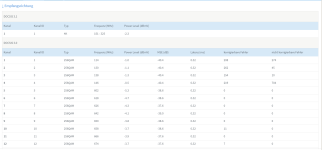

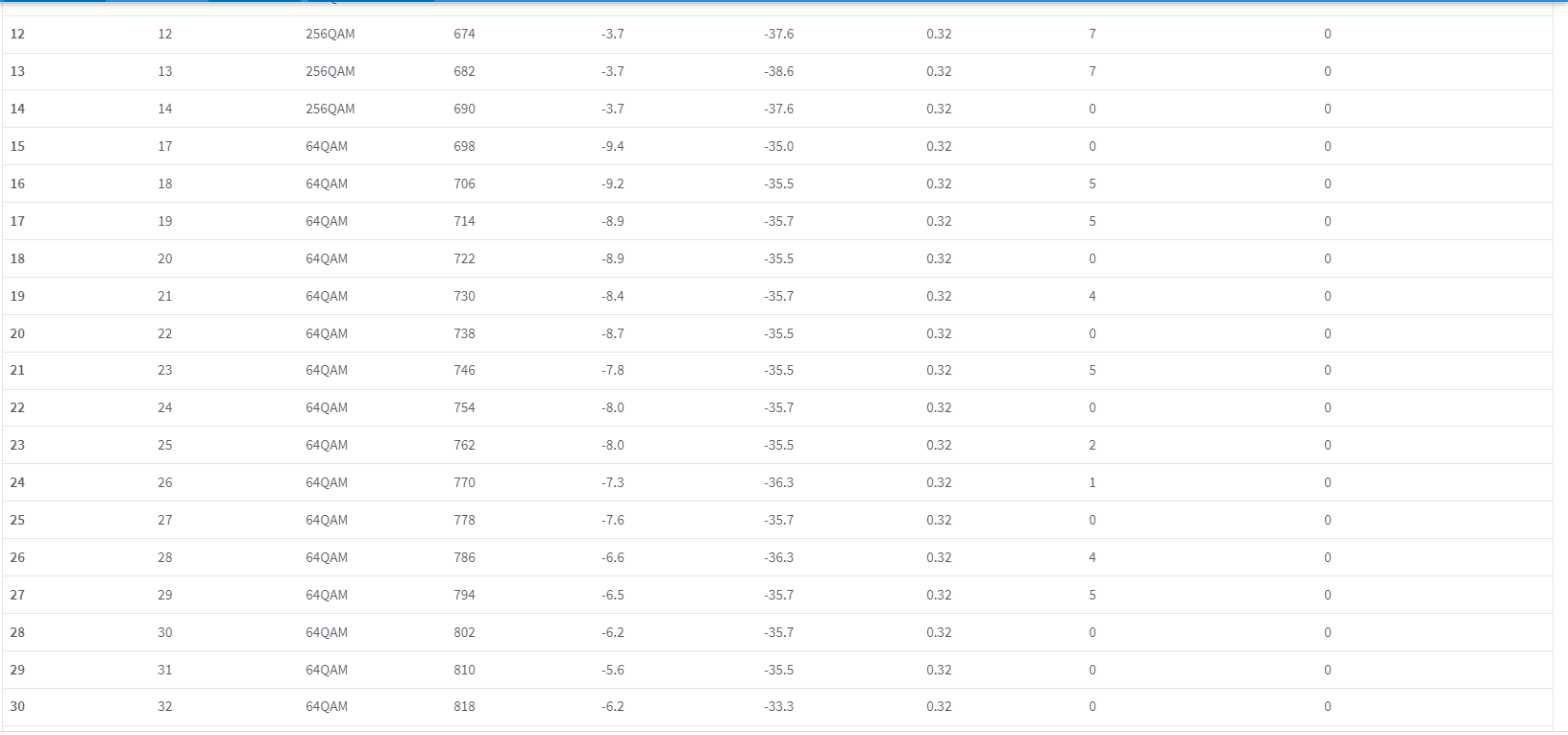

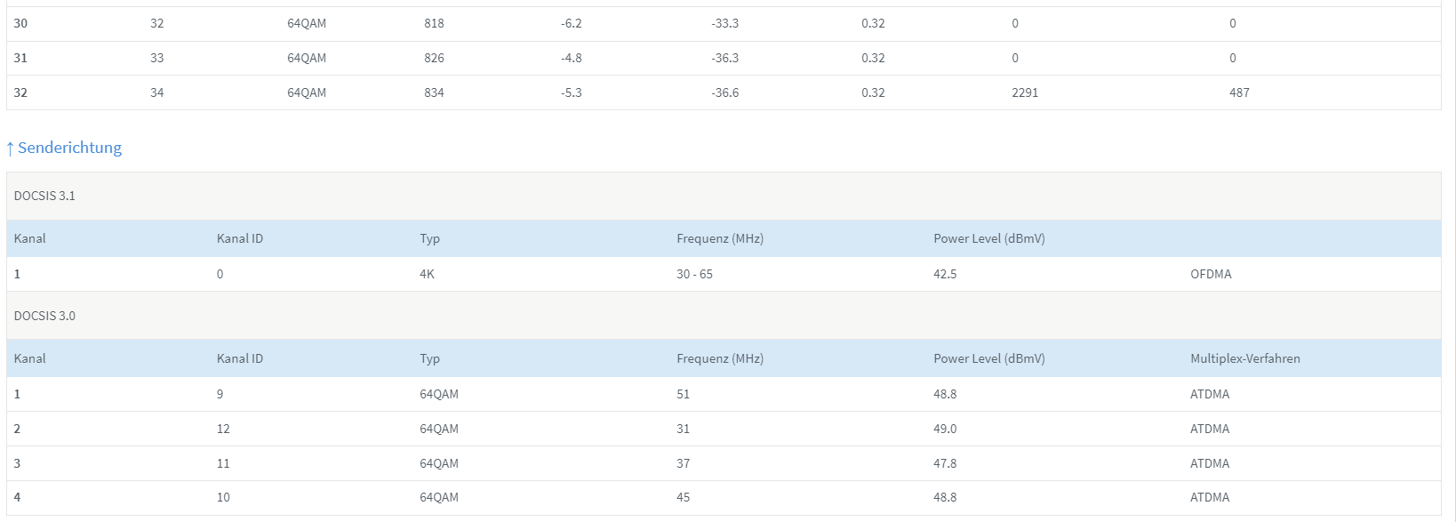

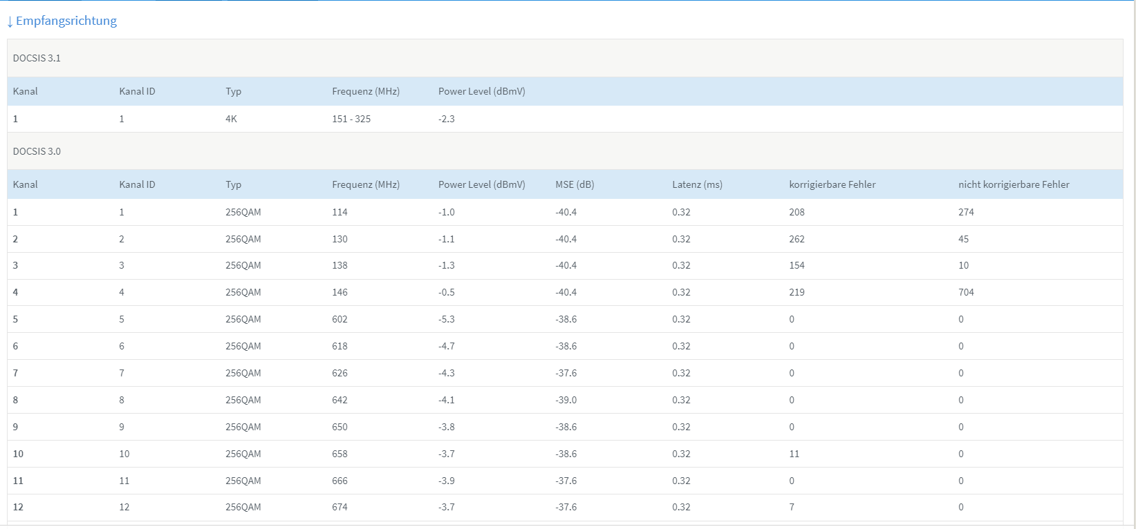

Hier seht ihr meine Kanalwerte mit dem 3M Koaxialkabel:
422964f3614a7bcef81dda068a536cde.pngce6a646a6724d0c7aa5973f51e9baddc.pngbd8ddc933b284c8c66a518ce532bc456.png
Wie sind denn die Werte? Die Fritzbox läuft seit gestern 23 Uhr.

Die Art des letzten Kabels wird nicht viel an dem Problem ändern.
Im Idealfall sollten gar keine nicht korrigierbaren Fehler auftreten.
Im Vergleich zu meiner Fritzbox ist bei dir der Powerlevel viel niedriger.
Woran das liegt ist aber schwer zu sagen zumal man nicht weiß wie die Antennenverkabelung im Haus bis zum Übergabepunkt aussieht.
Bei mir ist überhaupt kein nicht korrigierbarer Fehler in der Liste drin, bei 688 Stunden Laufzeit.

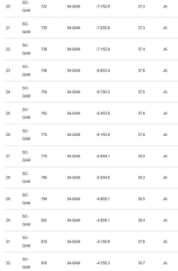

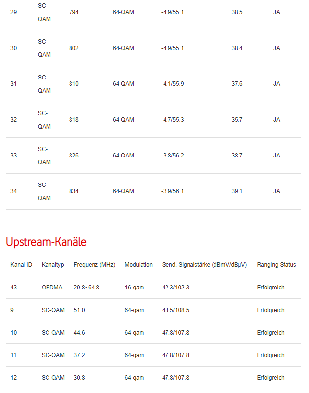

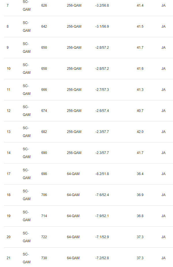

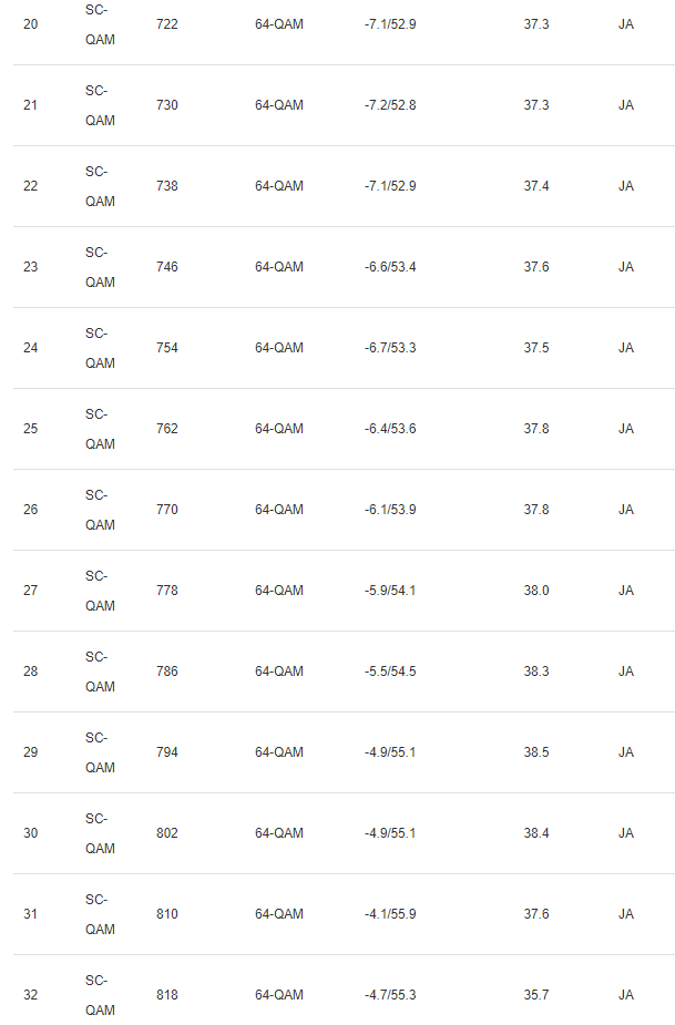

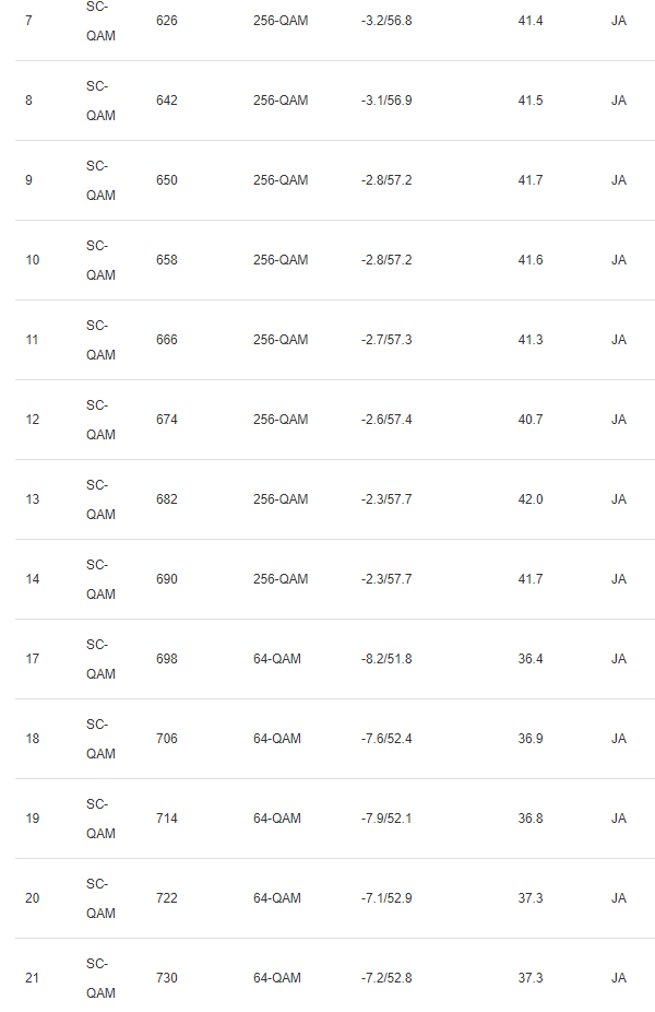

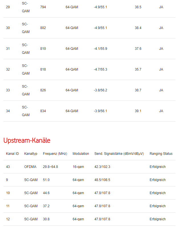

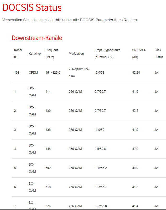

a5615d8cab5022a74e0b4e6eaa3246a0.png7a20bf9242146577ed6ee7fc6e7ff768.png0da9a2994f99c9804a7fb9d2553d3313.png9f8a02069f24b3c7d97db7afa6a6e634.png
Hier sind die Werte mit der Vodafone Station.
Mir ist aufgefallen, dass hier 16 QAM beim 4K Uploadkanal sind?
Vielleicht könnt ihr mir mal sagen, welcher Router von den Werten her besser ist und ob 16 QAM beim 4K Uploadkanal korrekt ist..
Vielen Dank

Hi,
die Pegelwerte sehen in Ordnung aus. Bezüglich 16 QAM: Diese Anzeige ist normal. Der Endkunde sieht bei OFDM-Kanälen nicht mehr die einzelne Modulation, sondern diese kann nur noch der Provider einsehen.
Bitte teste nun eine Weile, ob die von dir genannten Probleme auch mit der VF Station auftreten.
Zum Thema Radar: Leider relativ wenig :/ Du kannst höchstens auf Radar freie Kanäle (niedriger als Kanal 52) wechseln. Dadurch muss aber seitens des Gesetzgebers die Sendeleistung reduziert werden.
