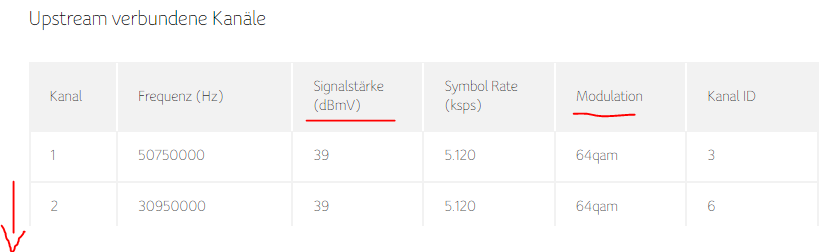

Im Downstream: Pegel (dBµV/dBmV), SNR/MER (dB), Modulation (QAM-xx)
Im Upstream: Pegel und Modulation
Normalerweise gehört noch ein Zähler "korrigierbare Fehler" und "nicht korrigierbare Fehler" dazu, letzerer sollte im Normalfall gar nicht/sehr langsam hochzählen, dass muss man mal beobachten. Wenn schlimm ist mehrmals täglich, wenns gut ist reicht alle vier Wochen ;)
Was für ein Modem(-Router) kommt zum Einsatz? Bei einer Fritz!Box wären die Infos unter Internet -> Kabel-Informationen -> Kanäle. Bei mir lauert es unter Cable Modem --> Connection.

Ein Arris TG 2492
Wie gesagt ich hatte 7 Jahre lang keine probleme und auch keine Ahnung wo die Werte die du mir genannt hast zu finden sind noch was sie bedeuten

Im Webinterface des Modems. Auf dem Gerät sollte ein Bapperl sein mit IP-Adresse, Benutzername und Passwort.

Das Arris kenne ich nicht, lt. Anleitung (TG2492S-CE_User_Guide_German.pdf, Seite 25) musst du auf
http://192.168.0.1 wechseln und mal schauen, wo du die Werte findest. Normalerweise gibt es eine Diagnose/Statistik/Netzwerkstatus odgl.
Anhand der Werte kann man dann einschätzen, wie gut das Modem derzeit synchronisiert hat. Das sind auch die Werte, die LiWest prinzipiell zur Diagnose nimmt.
