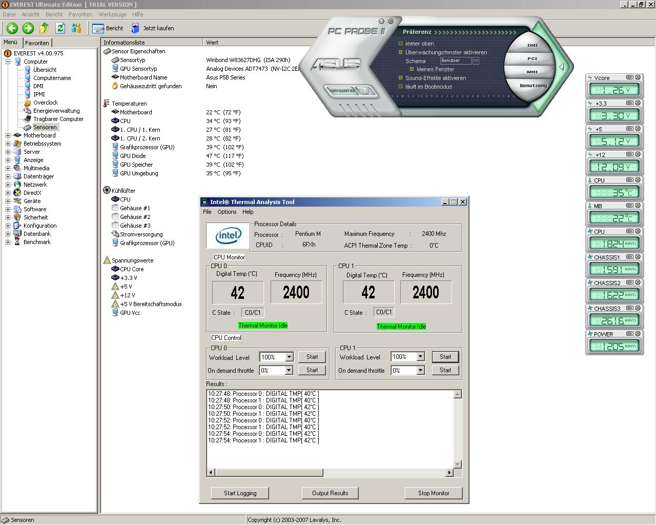

Idle direkt nach Boot:
Everest --> 28°C pro Core, 34°C CPU
TAT --> 42°C pro Core
Asus Probe 2 --> 35°C

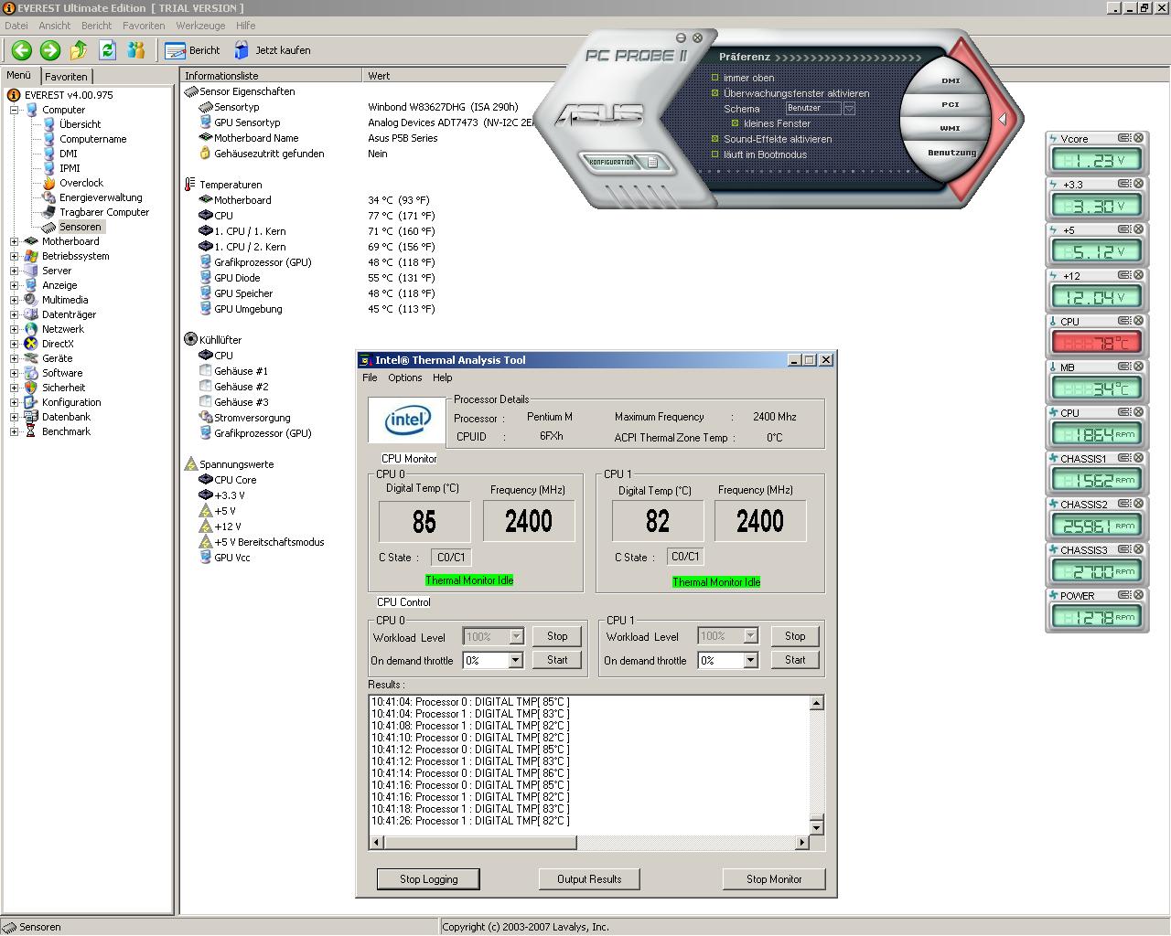

TAT gestartet
unter 2x100% Last:
Everest --> 71°C pro Core, 77°C CPU
TAT --> 85°C pro Core
Asus Probe 2 --> 78°C

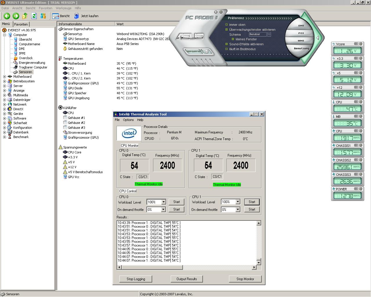

im Idle nach Pause nach Belastung:
Everest --> 37°C pro Core, 46°C CPU
TAT --> 54°C pro Core
Asus Probe 2 --> 47°C
BIOS IDLE 56-64°C... meist sogar noch etwas höher als bei Asus Probe 2 angezeigt.
