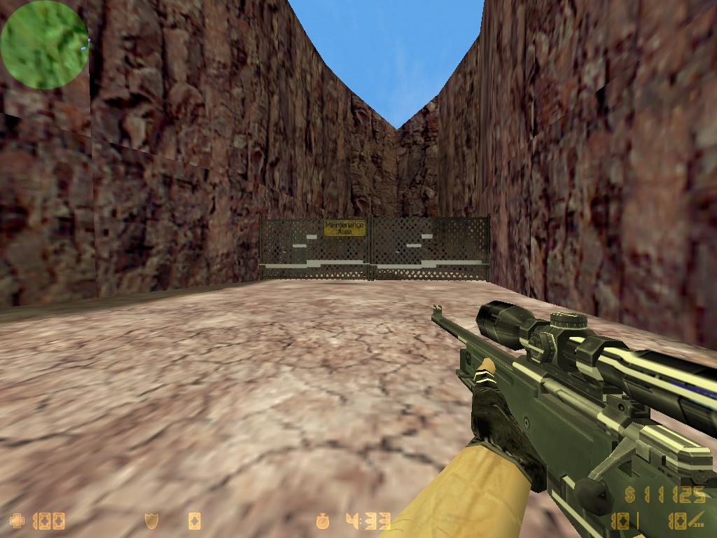

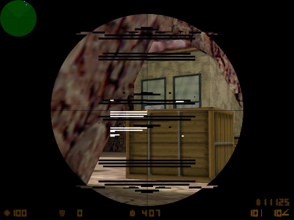

Nun die erneute Frage an euch. Woran kann es liegen, dass bei diversen Spielen (Counterstrike, Warcraft III Tft, etc.) Grafikfehler in Form von weissen streifen in zufaelliger Weise, sowie einfachso auftauchenden Lichteffekten, die nirgends hingehoeren (zumindest nicht auf ausprobierten Maps). Teilweise tauchen auch einfach sich bewegende schwarze Kästen auf, die aber kurz danach wieder verschwinden.
Machen sich so evtl. Festplattenprobleme bemerkbar? Die Festplatte ist naemlich die letzte nicht ausprobierte Alternative.
Ein Screenshot folgt!

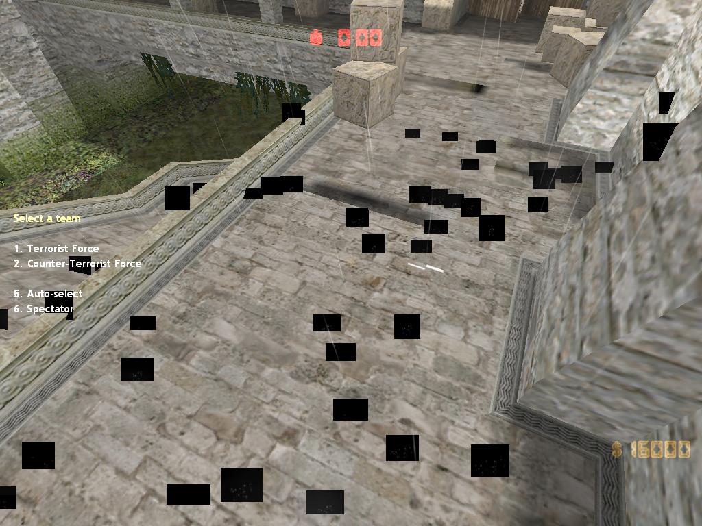

Eben gerade nochmal etwas ausprobiert: Auf Aztec, bei Counterstrike (1.6), tauchen auf und verschwinden genau da schwarze Kaestchen, wo die Regentropfen aufschlagen. An JEDER stelle, an der es regnet. ._.

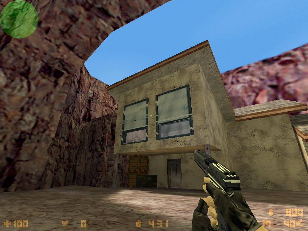

so denn :/ - hoffe ich konnte etwas weiterhelfen. Screenshots sind nun hochgeladen!
