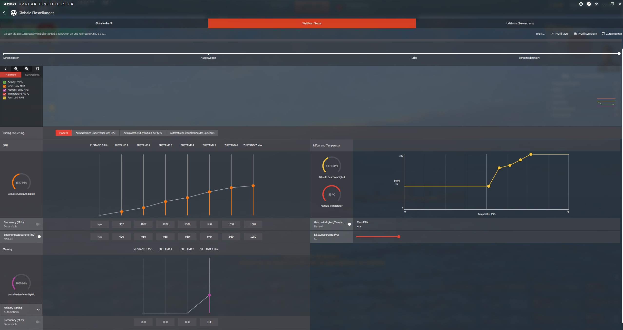

Seid einigen Tagen ist mir bei meiner Vega 64 ein komisches Verhalten aufgefallen.
Und zwar wenn ich z.B. World of Warships starte und im Hafen bin taktet die Karte schön hoch bis zu 1590 Mhz bei eingestellten 1607 im P7.
Ich gehe ins Spiel, die Karte hält ihren Takt kurzfristig. der Treiber stürzt anschließend Gnadenlos ab das Spiel wird per Task Manager beendet.
So nun starte ich das Spiel erneut, versuche per Rechtsklick die Radeon Einstellungen zu öffnen und beim ersten Mal schließen sich die Radeon Einstellungen sofort wieder. Also starte ich das zweite mal, nun öffnet sich das Einstellungsfenster. Ich wähle das gleiche Profil aus, es werden ca. 40 - 50 Mhz weniger als vor dem Absturz angezeigt aber ich kann stundenlang spielen ohne abstürze. Es geht immer nur um den ersten Start irgend eines Spielchens.
Alle Temperaturen sind ok, im Hafen erreicht die GPU bei 1550 Mhz gerade mal 56 Grad und der HBM gerade mal 61 grad, der Hot Spot ist bei diesen Temperaturen gerade mal 68 Grad warm.
Das System besteht aus folgenden Komponenten, hierbei ist nichts übertaktet nur die Karte läuft per UV.
CPU = Ryzen 2700x
Ram = Patriot 3200
MB = MSI B450 Gaming pro carbon ac
PSU = Seasonic Focus+ Platinum 650 Watt
HD = WD Red 3 TB und ne 256GB SSD von Samsung als 850er Evo
Graka wie gesagt ist eine Vega 64 von Asus die als Ghetto Mod mit 2 x Eloops verheiratet ist
Gehäuse ist ein Meshify C vorne pusten 2 x 140er rein, ein 120er saugt hinten raus.
Anbei noch ein Screenshot der Einstellungen

das konnt ich auch beobachten, dein OC / UV ist instabil.
nach einem Crash musst einen neustart machen, sonst läuft die karte nicht mit den Werten die du haben willst.
die läuft dann ~40mhz langsamer und mMn gönnt die sich auch mehr mV.
dein OC/UV überarbeiten, da instabil.

Ich habe die Spannung weiter erhöht, bringt nur das die Karte bei dem ersten Start noch höher taktet aber der absturz kommt irgendwann trotzdem bei gleichem verhalten, das gleiche wenn die Spannung verringert wird oder an der Taktschraube gedreht wird.
Die Karte stürzt auch mindestens einmal bei niedrigeren Taktfrequenzen ab, also egal was eingestellt ist, ein Absturz kommt immer danach ist stundenlanges spielen ohne Probleme bei niedrigeren Taktfrequenzen bei gleichem Profil möglich.

mit UV läuft der Chip auserhalb seiner Spezifikation, ist nichts anderes wie OC.
Dadurch wird das ding instabil, nur wo fängt es an?
Ich hatte meine besten erfahrungen mit eigenen Stresstest, d.h. 3DMark war mir nicht aussagekräftig genug.
konnte 3x da n Test laufen lassen, aber innerhalb 10s ingame (in gewolltes Szenario) die Karte abstürzen lassen.
Die karte kann da gut auch Wochen laufen, bis Szenario X kommt., und dann abstürzen. Das kann dir niemand sagen.
wie so oft try and Error, das kostet Zeit...
Hab sicher mehrere Wochen an meiner Karte gespielt, da muss man halt bock zu haben.
