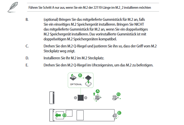

Brauche ich bei meinen relativ lahmen SSDs den Kühlkörper vom Board überhaupt installieren? Da steht iwas von Gummistücken etc...hoffe ich checke das dann wenn alles da ist :-)
Muss ich dann also bei meinen soweit ich weiß sind das einsitig bestückte SSDs das Gummistück das vorab installiert ist entfernen und durch ein anderes dort vorhandenes ersetzen?
Klingt alles kompliziert. Bisschen Muffensausen habe ich da jetzt schon vor

Das Gummistück kannst du installieren um die Stabilität zu erhöhen bzw. ein durchbiegen (durch z.B. den Kühlkörper) der M.2-SSD zu verhindern. Du musst nur darauf achten, das deine SSD nur einseitig mit Chips bestückt ist. (so wie es auch in der Anleitung schwarz auf weiß steht)

Muss ich das ab werk angebrachte Gummistück das für doppelseitige SSD Bestückung ist dann entfernen wenn ich nur einseitig bestückte SSDs habe und dann das andere Gummistück hinmachen oder wird das auf das für doppelseite SSD-Bestückung vorhandene Gummistück dann draufgeklebt, sodass ich dann praktisch 2 Gummistücke übereinander habe? Check das in der Anleitung nicht.

Keine Ahnung ob die beidseitig bestückt sind. Du siehst es eben beim Einbau ob die Chips auf der einen Seite sind oder auf beiden. Die WD wird wahrscheinlich einseitig bestückt sein, bei der Kingston keine Ahnung. Die könnte auch beidseitig bestückt sein.
Bei den günstigen SSDs gab/gibt es Chargen die mal so mal so bestückt waren. Heutzutage ist das seltener geworden, aber immer noch möglich. Es hängt eben von der Speichergröße der Chips ab.
Wenn du auf beiden Seiten Chips hast, dann solltest du das zusätzliche Gummi, wie in der Anleitung beschrieben, entfernen, weil das die Wärmeabfuhr der Chips blockiert.

Du schreibst das man es bei beidseitig bestückten SSDs entfernen soll. In der Anleitung steht aber drin das es werksseitig so mit Gummistück montiert ist, das man es dran lassen soll. Bei einseitig bestückten SSDs soll man das andere Gummistück anbringen, da checke ich jedoch nicht, ob ich das auf das schon vormontierte dann kleben soll oder das vorher angebrachte (ab Werk) dann vorher abmachen muss.

Das mit den SSDs weiß ich jetzt, weil es in der Verpackung dann richtig steht, das man die oben drauf auf die vorhandenen klebt.
Mach es so wie es in der Anleitung steht. Es geht in der Anleitung (zumindest in dem Part den du gepostet hattest) immer nur um das optionale/zusätzliche Gummistück. Deshalb verstehe ich deine Frage nicht?
Ich war davon ausgegangen das du das optionale Gummi schon angebracht hattest.
Es steht ja eben in der Anleitung nichts drin, jedoch auf den Tütchen der Gummipads das man die "onto" kleben soll...also scheinbar oben mit drauf. Das konnte ich vorher nicht wissen, weil ich das Board erst gestern bekam am Abend. Danke dir für deine Hilfe :-)
