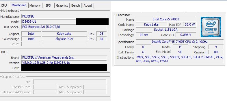

ich habe seit einigen Jahren einen Q556 mit einem i5-7400T mit einem "D3403-U1" Mainboard (siehe Foto).
Ich suche eine CPU für den 1151LGA Sockel, welche für Windows 11 geeignet ist UND genauso oder noch weniger Strom verbraucht. Laut der Windows Kompatibilitätsprüfung wird nur die CPU bemängelt, TPM und Co. sind vorhanden.
Der Fujitsu funktioniert super, auch vom Stromverbrauch absolut top! Problem ist, dass Windows 10 irgendwann EOL ist und ich dann nicht wieder einen funktionierenden Rechner wegwerfen möchte. Weiterbetrieb ist wegen Banking und Co. so eine Sache. Ich möchte mich jetzt schon mal vorbereiten, irgendwann eine (gebrauchte) CPU nachzukaufen. Leistung ist auch die nächsten Jahre/Jahrzehnt noch absolut ausreichend, außer Microsoft kommt wieder auf dumme Idee.

Wo genau schaue ich eigentlich hin, wenn es um die Kompatibilität Mainboard <<>> CPU geht?
Den Sockel 1151 gibt es ja in v1 und v2, wobei selbst Intel da auf der Webseite da teilweise nicht unterscheidet. Ich sehe zwar in CPU-Z die Chipsatz Version "Kaby Lake", aber was heißt das jetzt? Die 1151v1 unterstützt jetzt die 6. und 7 Generation, also Skylake und Kaby Lake. Woher bekommt man am Besten die Infos?
Wenn man Teile einzeln kauft, auf der Mainboard Hersteller Homepage und da in die CPU Kompatibilitätsliste. Da sieht man dann auch, welche Bios Version für die jeweilige CPU mindestens benötigt wird.
