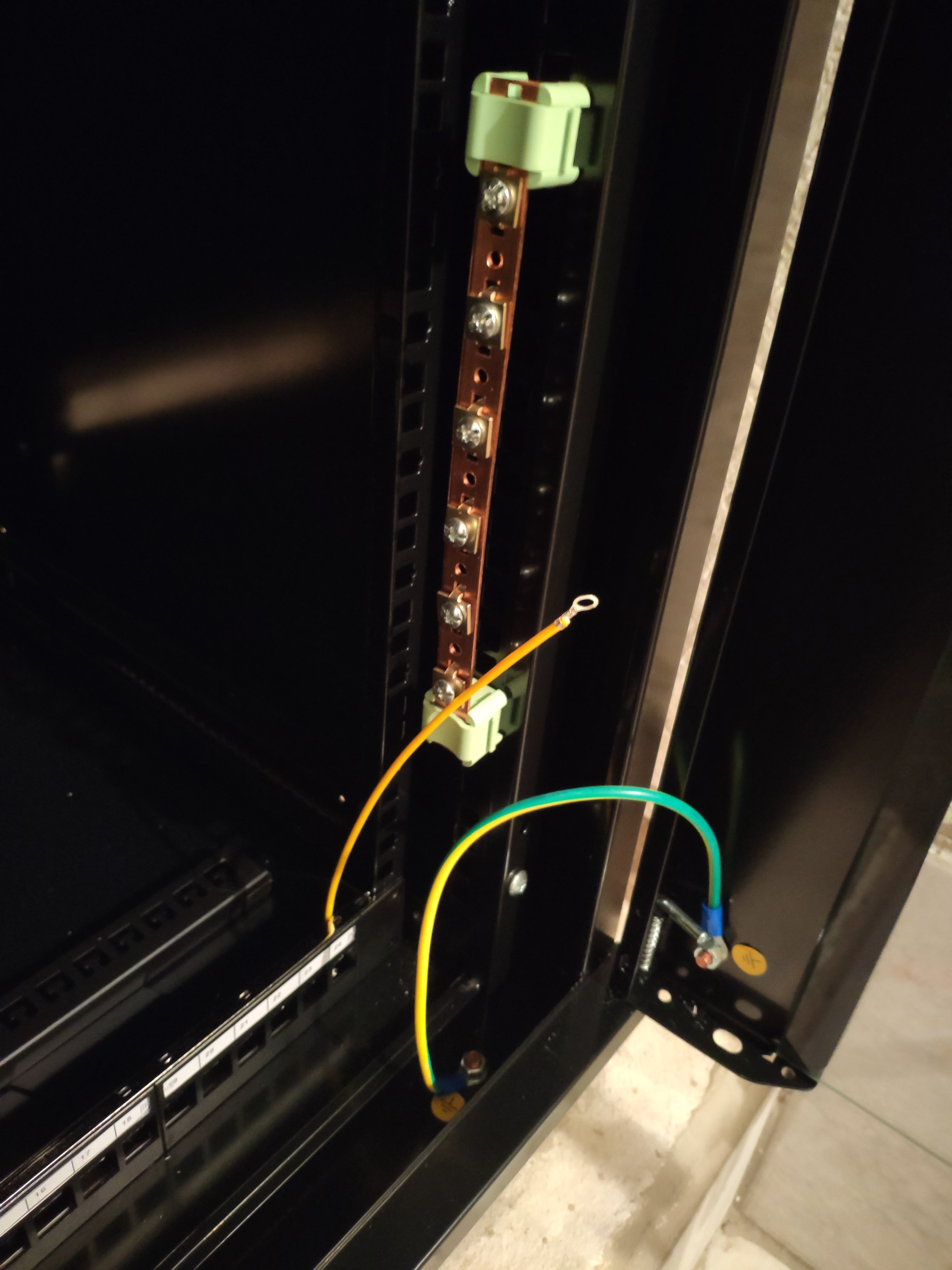

Im Netzwerkschrank werden die Kabel mit Keystone-Modulen von Rutenbeck auf ein Patchpanel von DeleyCON aufgelegt.
Hier mein derzeitiger Hänger:
Bei dem Netzwerkschrank handelt es sich um einen Schrank von Intellinet.
Es wurde ein Erdungskabel mitgeliefert um die Tür mit dem Schrank zu verbinden. Andere Teile des Schranks werden scheinbar nicht geerdet, zumindest nicht per Kabel.
Um das Patchpanel zu erden, habe ich mir von DIGITUS eine Potentialausgleichsschiene für Netzwerkschränke bestellt.
Da würde ich das Patchpanel dran anschließen und auch eine Verbindung zu dem Anschluss im Schrank ziehen?
Bild von der Verkabelung hängt an.
Von der Potentialausgleichsschiene würde ich mit einem 10mm² Kabel zur Poti-Schiene im Keller gehen.
> Soweit mein Vorhaben und meine Theorie....gibt es etwas, was aus euren Augen dagegen spricht?

Also ich kenne es so, das die Schränke sehr wohl geerdet sein müssen. Soweit mir bekannt, muss eine Erdungsleitung (gerne mit großem Querschnitt (10 oder 16 qmm) direkt von deiner Haus-Haupteinspeisung gelegt werden.
Da empfehle ich aber ganz klar, sich beim örtlichen Elektroinstallateur Rat zu holen. Man kann sicher je nach Absprache die Leitungen legen und vorbereiten, sodas sie Fachkraft nur noch anschließen muss. (Im Fall der Fälle hat man dann auch Papier für die Versicherung, sollte es zu einem Schaden kommen (Stichwort: Gewitter usw.).
Reaktionen: PHuV
Meinen kleinen 10 Zoll Schrank hat der Elektriker auch noch geerdet.
Das würde ich auf jeden Fall mal ansprechen.
Auch der Potentialausgleich ist ein Thema womit man sich befassen solle.
Yup, müssen sie. Weiß ich deshalb, weil wir letztes Jahr diese Sicherheitsprüfung mit allen elektronischen Komponenten hatten.
Ebenso korrekt. Ansonsten verweigert im Schadensfall die Versichung jede Zahlung.

Ich habe mir nochmal die Verkabelung / Unterlagen vom Haus (bzw. Vorbesitzer) angesehen.
Von der Poti-Schiene im Keller, auf die ich mit einem Kabel vom Serverschrank drauf gehen würde, geht ein Kabel nach draußen an einen Erdungsanker dran.
Meine Frage zielte auch in erster Linie in die Richtung, ob die Verkabelung innerhalb des Schrankes (wie auf dem Bild gezeigt) korrekt wäre.
Das Kabel vom Netzwerkschrank weg, würde ich den Elektriker übernehmen lassen wenn er das nächste Mal da ist. Würde nur soweit alles vorbereiten wollen.
