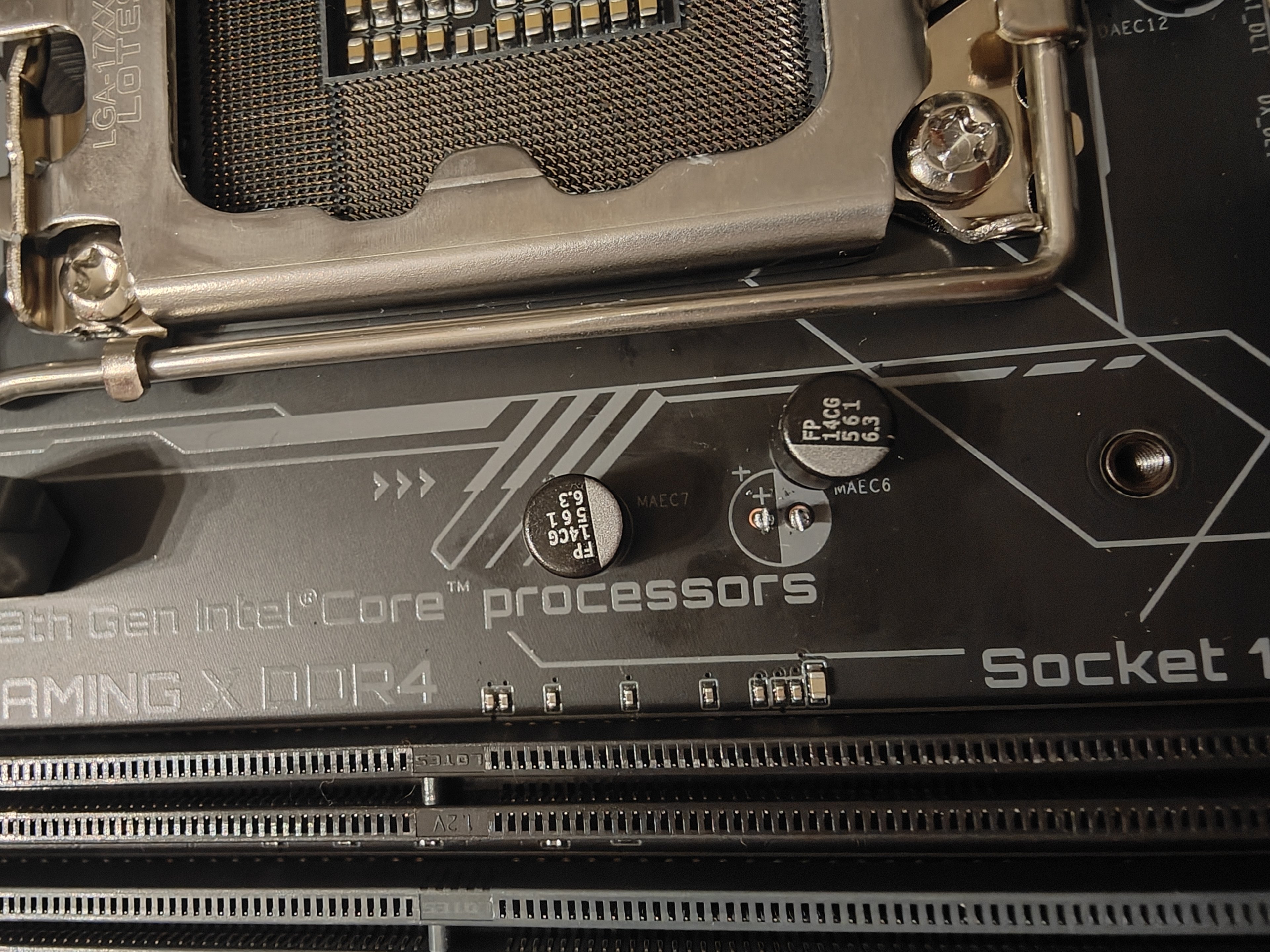

Mein Kondensator neben der CPU ist abgebrochen .ist dies schlimm und wenn ,woher kriege ich einen neuen .

Ich würde bei Gigabyte anfragen. Ob das schlimm ist kann dir wahrscheinlich niemand sagen. Ist aber relativ einfach zu löten falls du Ersatz bekommst. Mein z390 Master hat genau die selben Elkos.
Der ist bestimmt nicht zur Zierde da.
Das ist auf jeden Fall ein 560μF 6,3V Kondensator. Genauer ist es ein Aluminium-Polymer-Elektrolytkondensator.
Vermutlich - aber nicht sicher - von Nichicon. Wobei der Hersteller nicht so wichtig ist.
Interessanter wäre der Temperaturbereich und die Toleranz.

Danke für die schnelle Antwort .ja ich habe versucht durch den Gigabyte Support durchzukommen aber ohne Erfolg .der Support ist so schlecht und unübersichtlich.

Relativ einfach zu löten bei einer Multilayerplatine die Wärme wegzieht als gebe es kein Morgen mehr HAHAHAHAHAHAHAHA

Ja...sollen einige leute die nicht 2 linke Hände haben schon geschafft haben. Aber danke für deinen sinnlosen Beitrag...

Bestell dir bei Conrad einen Elko mit 560uF und Minimum 6,3V.
Es geht auch eine höhere Spannung.
Nimm den 5 Cent teureren mit besseren Werten in der Toleranz.
Einlöten (lassen) und happy sein.

Das ist kein Problem mit dem richtigen Werkzeug.

Vielen Dank für die schnelle Antwort .dann werde ich den wohl Mal bestellen müssen und wieder reinlöten .
Passende Bauhöhe raussuchen und schauen ob das Rastermaß (Abstand der beiden Anschlussdrähte) auch passt. z.B. bei Mouser Polymerelko 560µF 6,3V. Und keinen normalen Elko nehmen sondern die verlinkten Polymerelkos.

Wieso nicht...Ob die den Elko schicken können. Oder eben bei Konrad wie @Sn60Pb40 schon vorgeschlagen hat.

Ja hat jeder Zuhause true ! Es ging um die Aussage, es ist nicht so einfach, man muss schon wissen was man macht. Persönlich würde ich mir gar nicht die Mühe machen sondern den neuen Elko einfach auf die Stummel die noch da hängen auflöten, wenn er das selber machen will.
Oh....ein Haarespalter. Wie schon beschrieben ist es keine Atomphysik mit dem richtigen Werkzeug. Oder er lässt es machen. Hast Du auch was sinnvolles beizutragen?
Und du hast das Wort "relativ" vergessen.
Reaktionen: Coeckchen
nimm einen der für 105°C ausgelegt ist, die sind dann schon von höherer Qualität/langlebiger, und bestell den richtigen Pin/Stift Abstand
