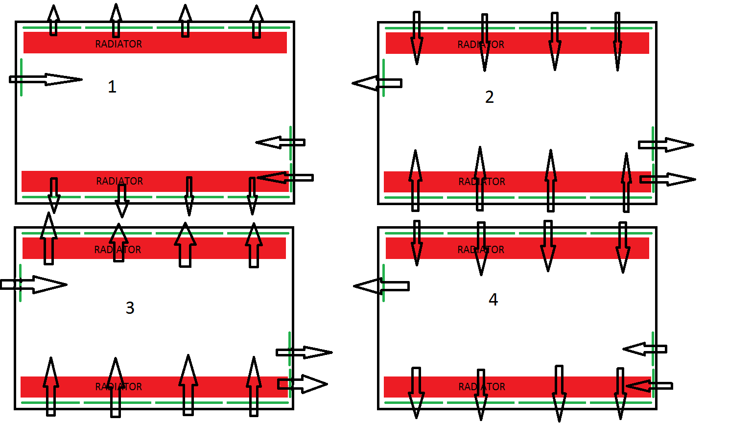

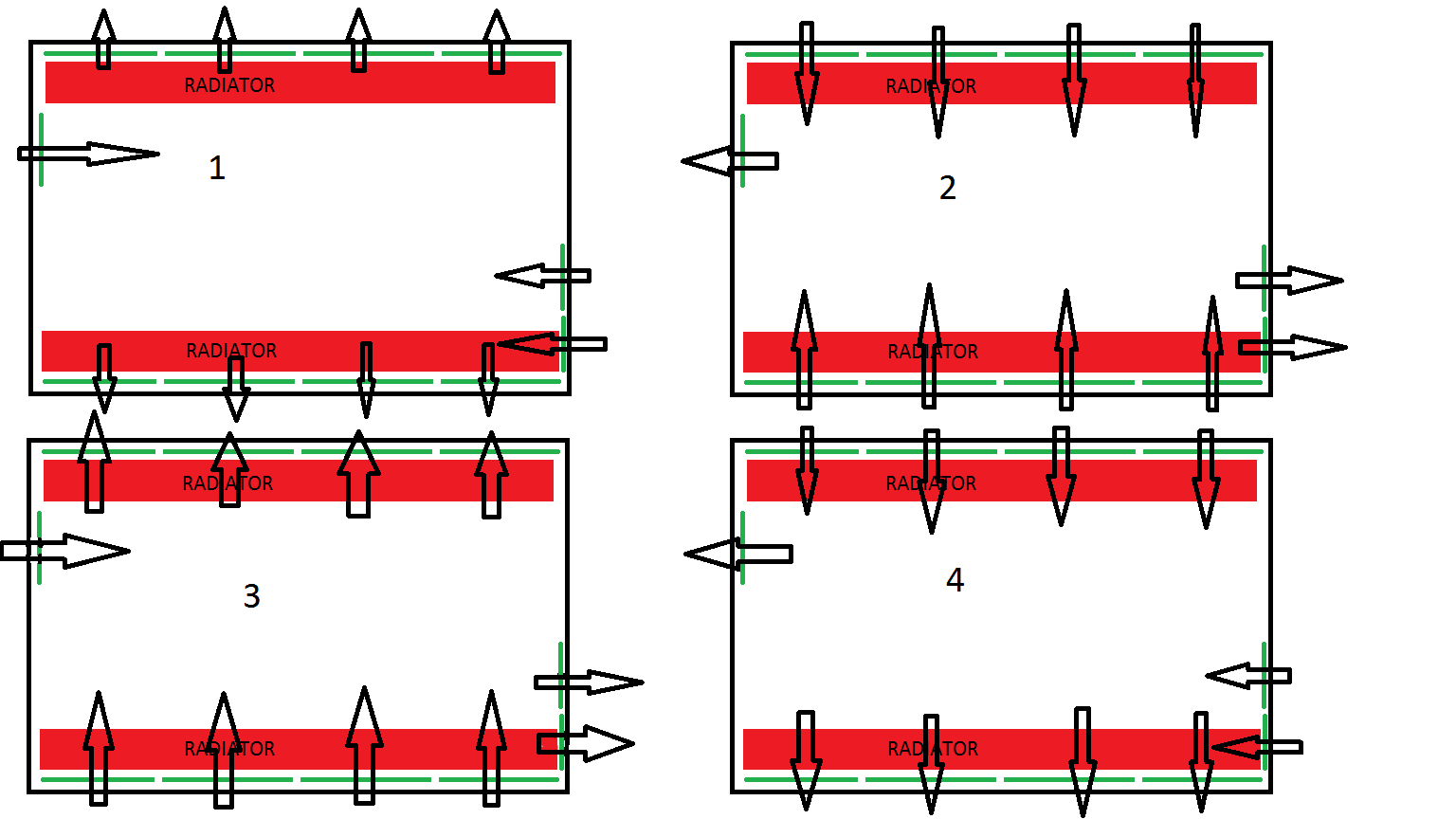

Michwürde das ganze auch interessieren, habe auch vor 2 480er im Primo unterzubringen. So ganz einig seid ihr euch ja mittlerweile noch nicht. :)
Wenn man im Windows-Idle-Betrieb die Radiator-Lüfter komplett ausschalten will lohnt sich dann der Kamineffekt?
Ich habe hier mal 4 Zusammenstellungen:
Ich denke Methode 2 sollte die sinnvollste sein? Was meint ihr?
@unreality
Wenn du Variante 4 nimmst, kannst du die zwei Front- und den Hecklüfter doch permanent laufen lassen (auch im idle) und die von den Radis nur bei Bedarf zuschalten.
Für beste Temperaturen nimmst du Methode 2. Da hast du immer das größtmögliche Delta-T und somit die größtmögliche Wärmeübertragung an den Radis.
