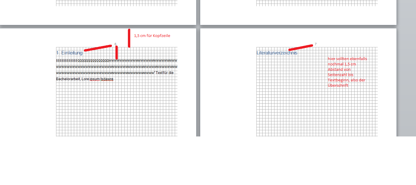

Guten Tag,
hab folgendes Problem.
Ich muss für meine Thesis folgendes Layout verwenden.
Seitenrand oben 1,5cm bis 2,5cm (Kopfzeile!!!)
Dann ein weiterer Abstand von der Kopfzeile zum Text einschließlich Überschriften....
Wo verdammt stell ich das in Word 2010 ein......

Normalerweise stellst Du das über den Seitenrand ein.
Ich habe Dich jetzt so verstanden, dass Deine Kopfzeile vom Papierrand bei 1,5 cm beginnt und bei 2,5 cm endet.
Daran anschließend brauchst Du noch einen Abstand von xxx cm bis die erste Überschrift beginnt.
Ist das richtig so?
d.h. Seitenrand derzeit 2,5 oben muss erhöht werden auf 4 cm (z.B.)
Dann hast Du zwischen Kopfzeilenende und Textbeginn 1,5 cm Platz.
Soll es so, wie im Bildanhang sein?
ja genau aero

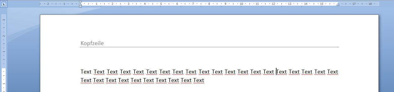

Wenn ich dich richtig verstanden habe, soll vom oberen Rand zur Kopfzeile ein Abstand von 1,5 cm sein und vom oberen Rand zur ersten Zeile deines geschriebenen Haupttextes 3 cm. Das kannst du schnell einstellen, indem du beim Saitenlayout den oberen Rand mit 3,0 cm definierst und dann bei EINFÜGEN => KOPFZEILE => KOPFZEILE BEARBEITEN 1,5 cm einstellst.
Viel Erfolg bei der Arbeit. =)
aero, vom prinzip her richtig, hab dann jedoch, dass problem, dass die seitenzahl sehr tief kommt, ich hab mich vielleicht etwas misverständlich ausgedrückt, der abstand von der seitenzahl soll ebenfalls "1 cm bis 1,5cm" betragen....
ok habs, kopfzeile auf 1,5cm, dann seitenränder auf 3cm stellen, dann hat man 1,5cm als abstand.
trotzdem danke
Puhhh... ja, da drückst du dich etwas ungeschickt aus. Wir kriegen das aber schon hin. Seitenzahl soll oben ÜBER der Kopfzeile stehen? Oder parallel neben der Kopfzeile bzw mittig neben der Kopfzeile? Warum kann die Seitenzahl nicht einfach unten stehen? Wenn es so klare Vorgaben deiner Uni gibt - gibt es da keine vorformatierte Word-Datei, die ihr nehmen könnt?
Am besten, du machst mal ein richtige Mock-Up und dann schauen wir mal, wie wir das umsetzen. ;)

Ok. Willst du Kopfzeilen überhaupt einfügen oder nur Seitenzahlen?
EDIT
So, wie im Bildanhang?
Hallo DarkLaser,
du hast erklärt, man solle das über den Seitenrand einstellen. Das ist nur teilweise korrekt - bei meinem 2 Bildbeispiel wurde nicht nur der Seitenrand, sondern darüber hinaus auch Einstellungen bei der Kopfzeile und Zeilenabstandsoptionen (für die Kopfzeile) verändert - sonst kommst du nicht an das gewünschte Ziel. Wenn doch, lern ich gern einen schnelleren Weg von dir. =)
Viele Grüße
Der Seitenrand beinhaltet die Kopfzeile. Die Einstellung über die Seitenränder und dort zusätzlich den Reiter Layout für die Kopfzeile ist also korrekt.
Man kann das auch austesten indem man zB 4cm bei der Kopfzeile und 2,5cm beim Seitenrand oben einstellt. Die Kopfzeile schiebt sich dann in den Inhaltsbereich. Das Layout fordert die 1,5cm zwischen Ran dund Kopfzeile, das stellt man unter layout ein. Zusätzlich werden 1-1,5cm von Kopfzeile zum Text gefordert, tja das ist uneindeutig da scheinbar ohne die Zeile selbst gedacht wurde. Der Seitenrand wäre dann korrekterweise Schriftgröße + 1,5cm Abstand, also irgendwas um 3,5cm.
