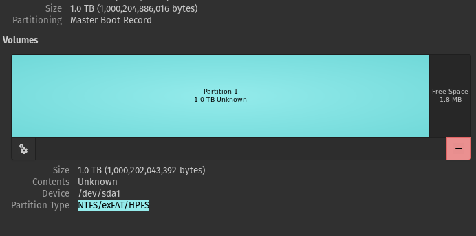

Anbei ein Screenshot mit dem Volume, welches ich mit Veracrypt mounte.
Die Angaben verwirren mich eher. Das verschlüsselte Volume unter /media/veracrypt kann ich mit fsck nicht prüfen lassen. Aber hat das nicht ein eigenes Dateisystem? Prüfe ich die ganze Platte sagt fsck:
Code:
failed to find exfat file system
boot region is corrupted. try to restore the region from backup.
Wenn nur das Filesystem ein Problem hat ist das durch Formatieren der gesamten Platte doch sowieso repariert, richtig? Und wenn ich das repariere, kann ich mich dann darauf verlassen, bzw. ist es das beste, die Platte zu formatieren, neu zu verschlüsseln und alle Daten einfach neu zu schreiben aus einem anderen Backup?
