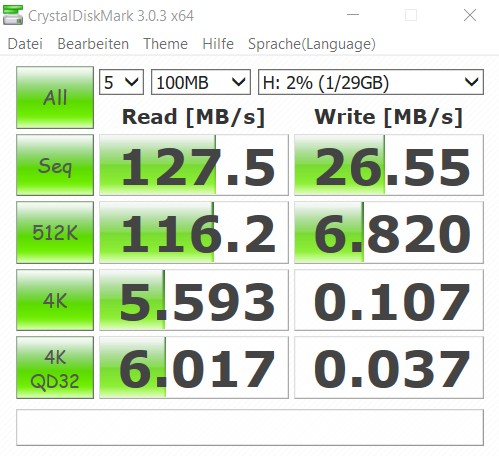

USB Stick ist nicht gleich USB Stick. Um welchen handelt es sich denn. Kann der USB 3.0 ? Wie formatiert. FAT 32 oder NTFS ? Nur mal so nebenbei gefragt. Auch mal mit einem Testprogramm und einem Screenshot wäre schön.

hama ist Low Budget Anbieter der nicht gerade die schnellsten Chips verbaut. Lade dir mal das kleine Programm CrystalDiscMark runter und schau welche Schreib/Lesegeschwindigkeit dieser Preiswerte Stick erreicht. Das wäre dann schon mal sehr hilfreich. Hier ein billiger "China Philips " für 8,99 vom Krabbeltisch. Ich benutze sonst keine USB Sticks da alles über das Heimnetzwerk kopiert wird.

Hast du mal mit CrystalDiskMark geschaut wie schnell der hama Stick ist? Wäre mal zur Beurteilung interessant.
