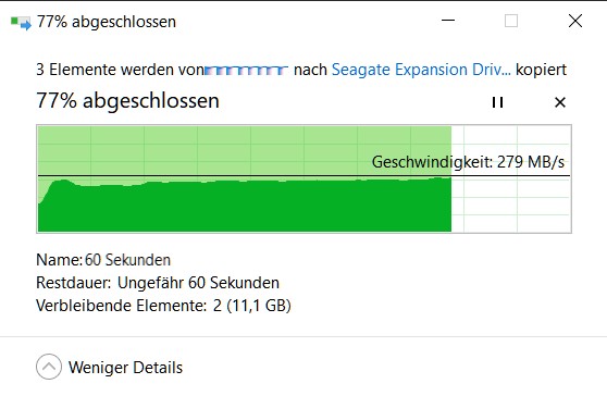

So hab jetzt die 16TB der Seagate Expansion bekommen.
Schreibgeschwindigkeit ist super mit rund 280MB/s.

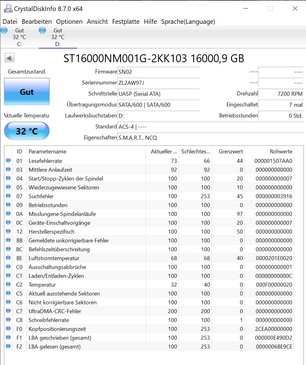

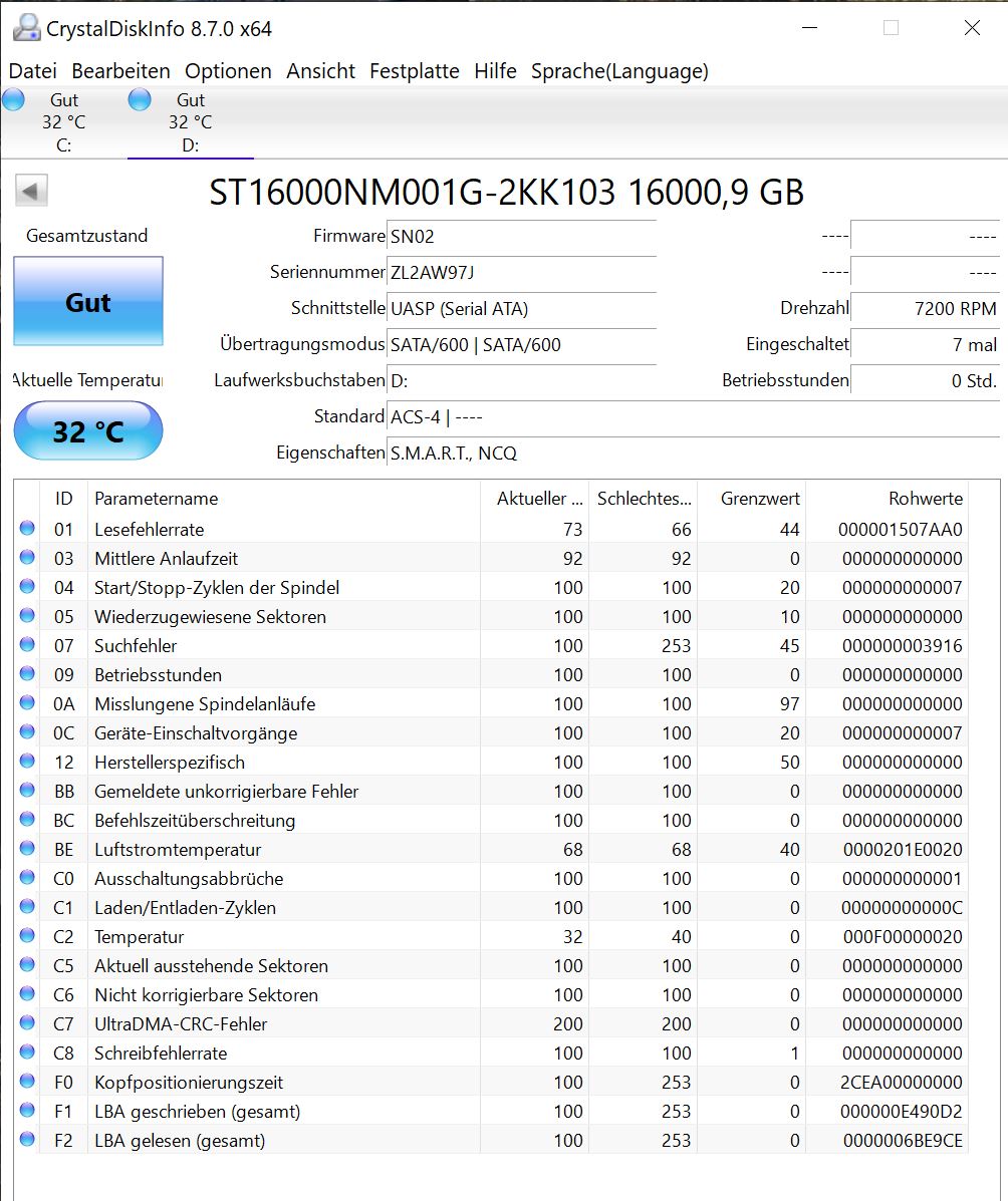

Habe auch ChrystalDiskInfo, wo genau finde ich die Bezeichnung?
Fusionator
Commodore
- Juni 2020
- 4.883
Na oben im Fenster. Die dicke Schrift. Hast du das Programm wirklich schon mal benutzt?braunschweiger schrieb:wo genau finde ich die Bezeichnung?
- Okt. 2020
- 17
Fusionator
Commodore
- Juni 2020
- 4.883
Das meinst dubraunschweiger schrieb:Ja. Da steht nix von Exos16 o.ä.
