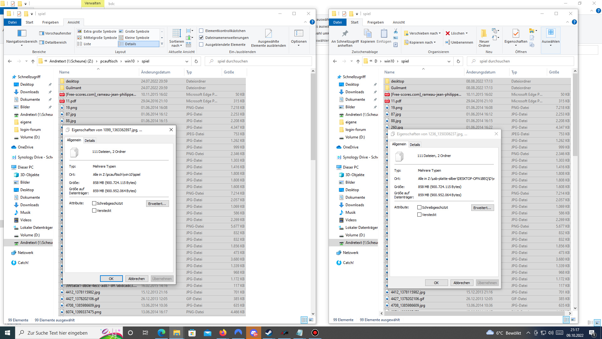

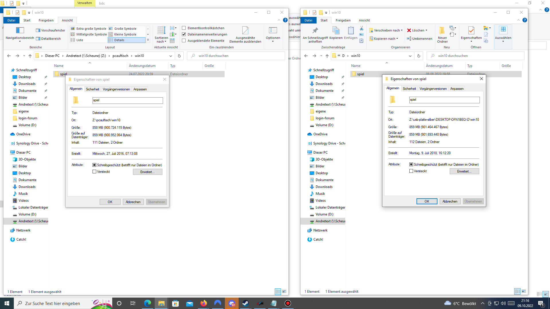

Das Problem: Oft zeigt der Windows Explorer bei zwei eigentlich gleichen Ordnern eine unterschiedliche Größe und Dateianzahl an (Ordner mit rechts dann Eigenschaften) wenn ich den Ordner öffne, alles markiere Eigenschaften gehe passt die Größe und Anzahl der Dateien. FreeFileSync habe ich auch schon versucht aber ich würde das Sortieren lieber mit dem Exploror machen.

Hier zwei Screenshots
Vermutlich liegt da einfach irgendwo zusätzlich eine versteckte Thumbs.db oder so. Du kannst Treesize Free Portable herunterladen, beide Ordner scannen und dann die Ansicht von Ordnergröße auf Anzahl der Dateien umschalten. Dann siehst du recht schnell, in welchem Unterordner die zusätzliche Datei liegt.
Denke ich auch... wer weiß ob die Verzeichnisse richtig "sauber" waren oder sich Win angemaßt hat, etwas noch zusätzlich abzulegen.
