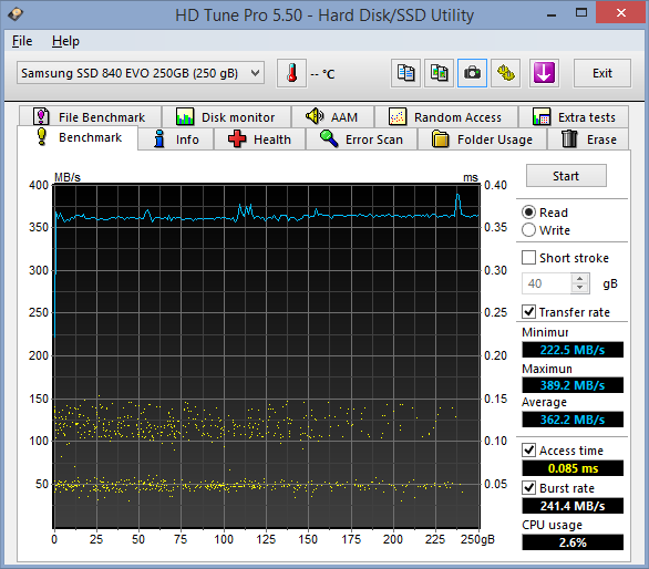

Von den Samsung EVO's kann man zur Zeit aber trotzdem nur abraten:
https://www.computerbase.de/2015-02/leseschwaeche-bei-ssd-840-evo-bleibt-ungeloest/
https://www.computerbase.de/forum/attachments/unbenannt-jpg.470551/
Bei der Evo ist das Problem seit Monaten bekannt und Samsung hat immer noch keine dauerhafte Lösung für das Problem, die 840 basic ist genauso vom Problem betroffen, aber die wird von Samsung komplett ignoriert, einzige Möglichkeit, eine Performance wie im Screen zu vermeiden ist die gesamte Platte neu schreiben.

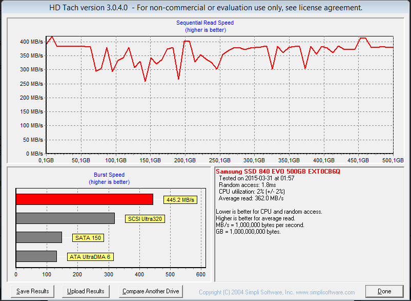

Ich habe 12 Samsung SSD getestet, und alle das selbe Ergebnis:

Dir ist schon klar, dass der Fehler erst mit der Zeit beginnt und auch nur dann, wenn "alte" Daten drauf sind. Du hättest lieber mehrere Informationen einholen sollen. Solche Fehler werden nicht aus Missgunst erfunden. :rolleyes:

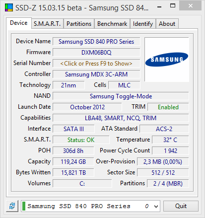

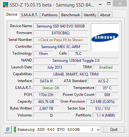

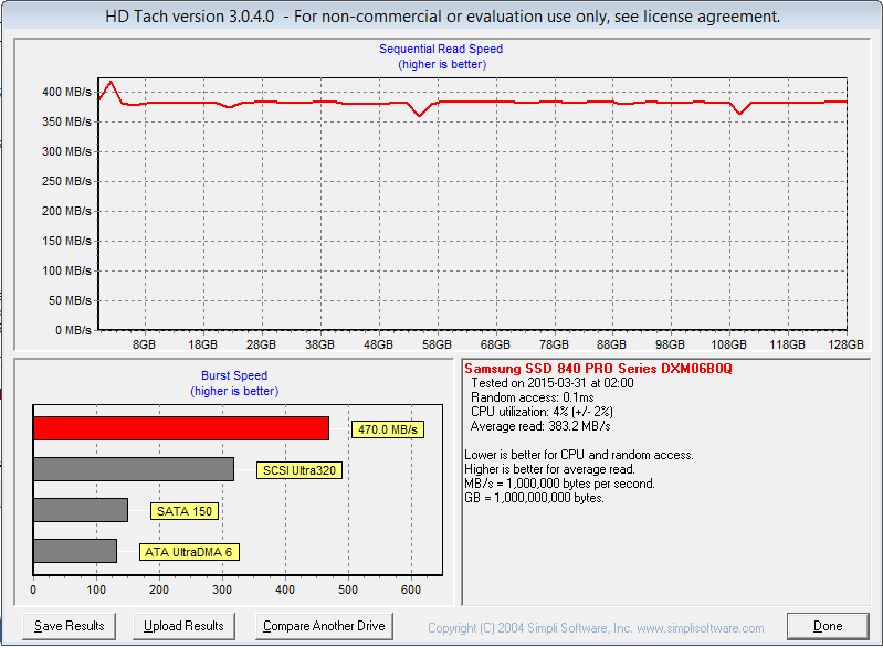

-->Bytes Written
Uralte 840Pro 128GB als Windowsplatte
Neue Firmware und formatiert vor 2-3 Monaten 840 Evo 500GB. Vor dem Update ging es runter bis 30MB/s...
Willst du jetzt den 840er Bug abstreiten?! Sogar Samsung hat ihn bestätigt...:freak:
