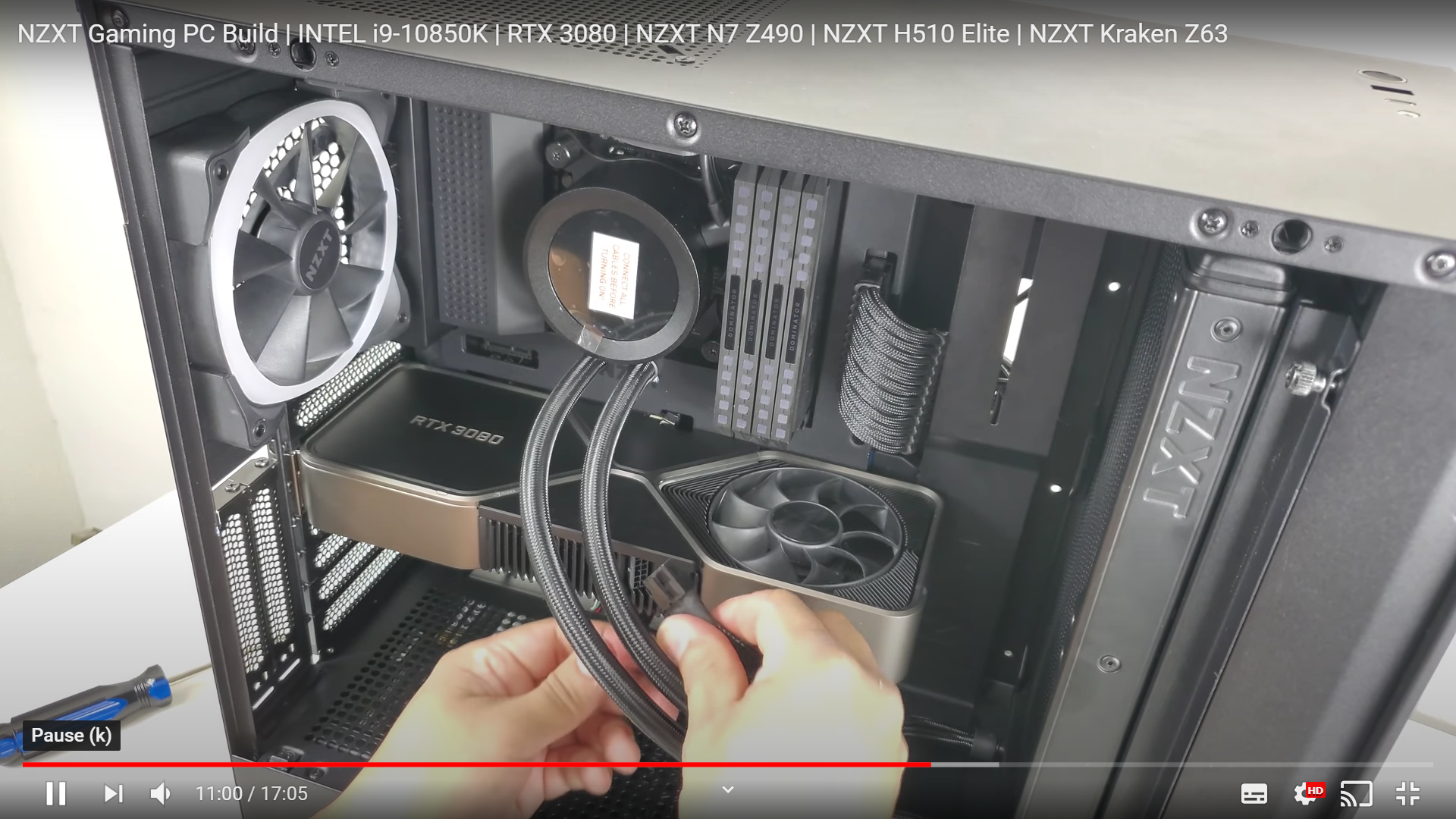

Nun habe ich aber ein Video gesehen, wo er die Aoi anders einbaut
Welche der Einbaumethoden ist denn jetzt richtig ?
Ich weiß, dass er die z63 im Video benutzt, aber auch bei anderen Videos habe ich nun gesehen, dass Leute die x63 genauso einbauen ._.
Nun bin ich gerade am verzweifeln.
Aber ich bekomme sie irgendwie auch nicht so eingebaut wie im Video <.<
So wie im Video ist richtig.
Bei Einbau wie auf dem Bild kann es zu klackern der Pumpe und anderen Problemen kommen weil diese Luft anzieht. Warum schaffst du es nicht sie wie im video einzubauen? Musst letztendlich nur den Radiator drehen.
So wie er sie einbaut ist es eigentlich nicht gut da die Pumpe nun auf der linken Seite der höchste Punkt ist -> hier sammelt sich evtl. Luft was dann auf dauer die Pumpe beschädigt.

Der Radiator sollte immer der höchste Punkt sein, damit sich keine Luft in der Pumpe sammelt

Solange die Pumpe nicht das höchste Element der AiO ist, ist es okay.
Schlauche am Radiator oben können eventuell zu einem Plätschern führen. Wenn du den Radiator drehen kannst, dass dort die Schläuche unten sind und die Oberkante noch über der Pumpe ist, wäre es 'besser'.

So wie im Video ist falsch.
Auf dem Screenshot des Videos sind die Radiatoranschlüsse unten. DANN kann es dazu kommen, dass Luft entweder im Radi nach oben steigt und dort verbleibt - oder aber zur Pumpe aufsteigt und verbleibt, es klackert und u.U. sogar die Lebensdauer der AiO leidet.

Also optimal wäre hier natürlich den Radiator oben hin - dann kommt es wohl niemals nicht dazu das die Pumpe leer läuft.
Beim Marketing Bild hat die Luft die Chance in den Radiator zu wandern.
Beim Video wohl eher nicht.
Daher ist von allen Lösungen die im Video die schlechsteste.

Naja, auch Gamers Nexus empfiehlt in dem Video, die Radianschlüsse bei Front-Montage nach unten zu machen - ohne das Problem zu erwähnen, dass Luft auf der Pumpenseite dort für immer verbleiben würde, denn nach unten zum Radi weggepumpt wird die nicht...
Bei dieser Radiatorposition müsste man das laufende System solange passend drehen & kippen, bis die Luft 100% im Radiator gelandet ist, dann verbleibt sie auch dort. Kann man machen, aber Otto Normal-AiO-Käufer wird da wohl weniger Bock drauf haben.
Bei Radi-Anschlüssen oben müssen die Anschlüsse natürlich von der Höhe her über der Pumpe sein, und die Schlauchführung muss der Luft erlauben, bis zum Radi aufzusteigen. Sonst klappt das auch nicht.
