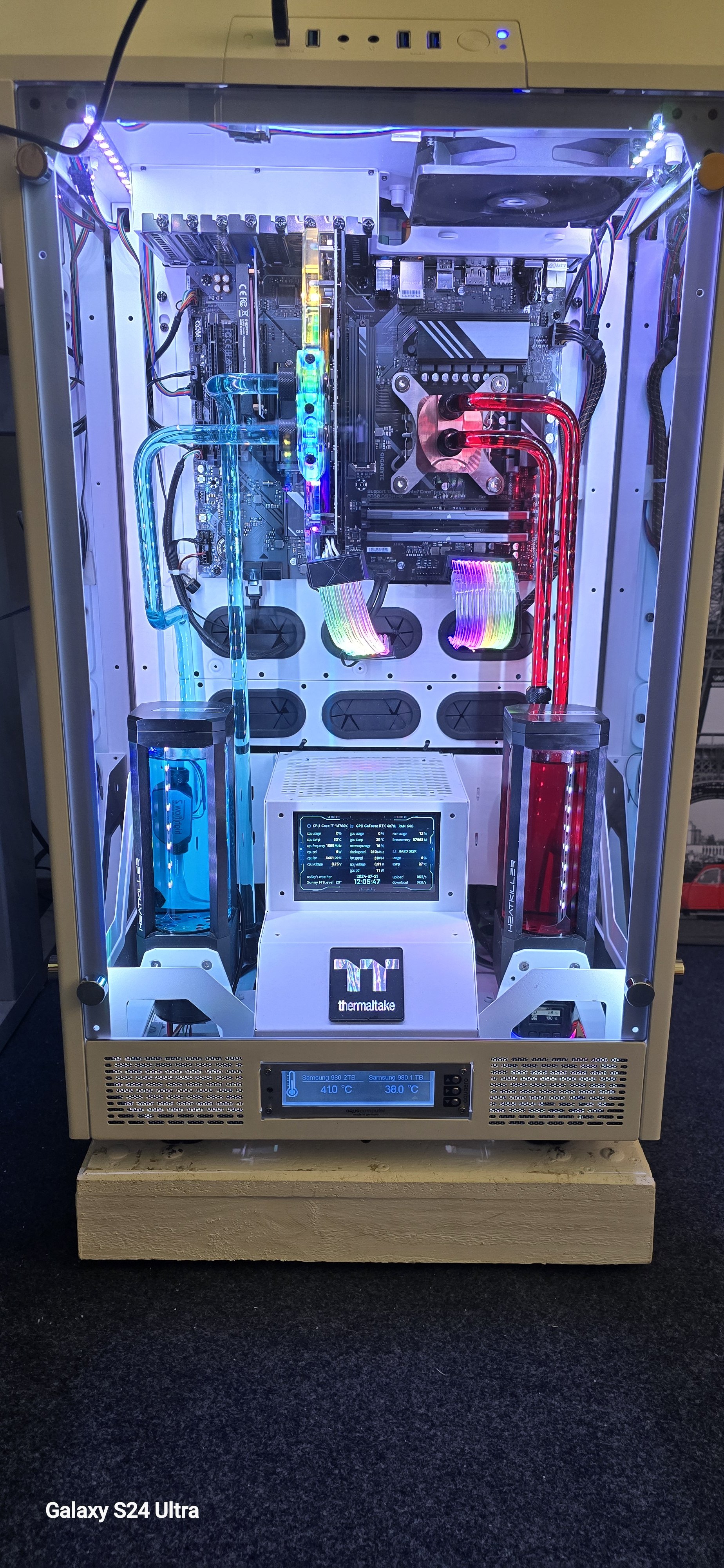

Habe mir den Block auch gekauft (nachrückfrage mit bykski) den Wasserblock nun auch und kann bestätigen das der Block passt und selbst auf volllast komme ich nicht über 45 grad raus. In übrigen past der Block auch auf die Asus DUAL 4070 TUF Super.
