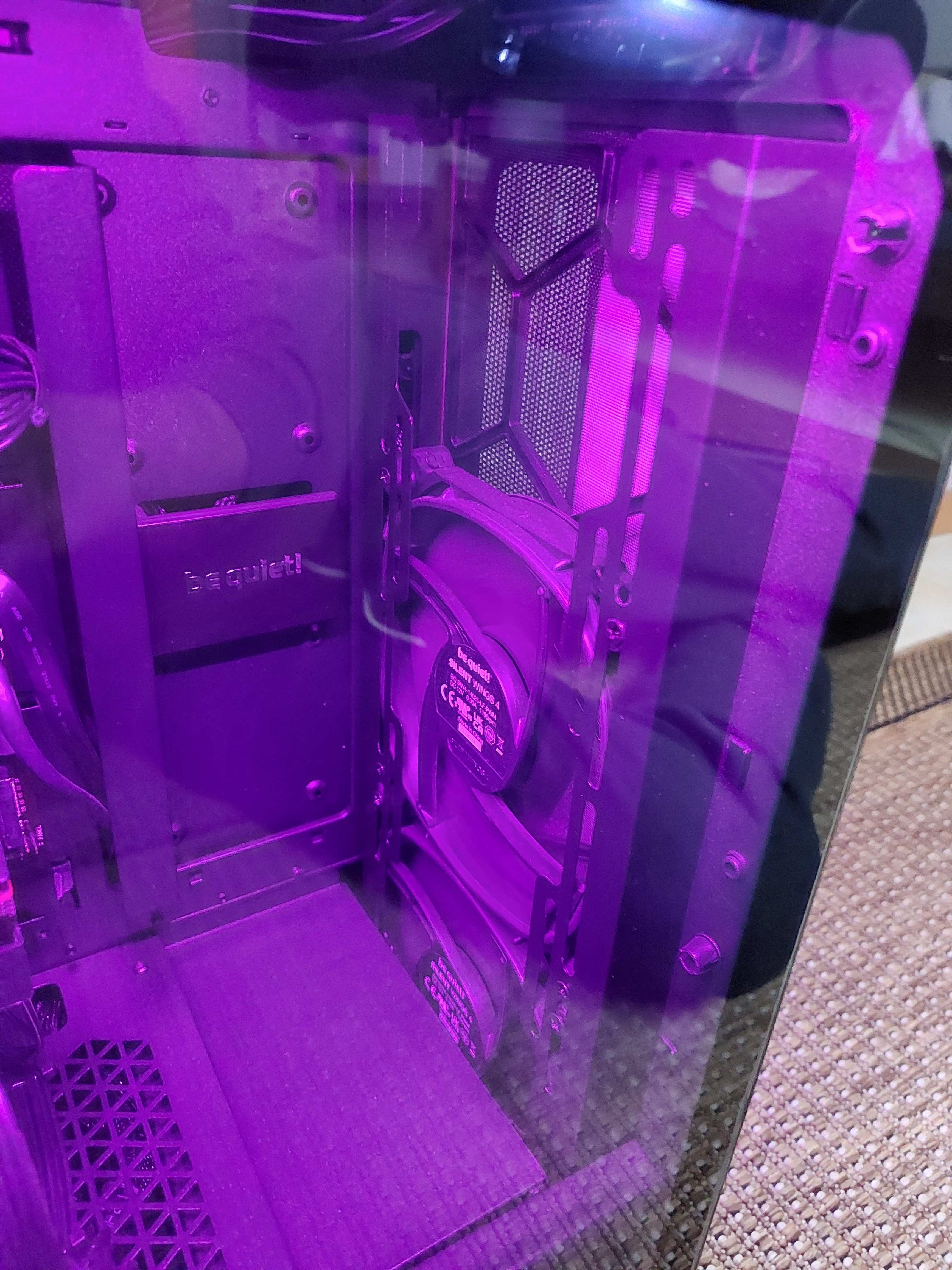

Moin Leute,
Ende Juli hab ich ein PC gekauft, alles läuft gut. Ich habe aber erst heute gemerkt, dass einer von beiden vorderen Kühlern ganz unten platziert ist und wegen Gehäuseaufbau nur die Häfte zu sehen ist, soll es so sein oder ist er in dieser Position nicht besonders nützlich (siehe Foto)? Ich hab bis jetzt keine super anspruchsvolle Titel gespielt, aber Temperaturen stimmen und PC ist auch nicht zu hören. Also, "If it works don't touch it"?
Vielen Dank im Voraus.

Ordenador schrieb:
lüftern ;) kühler sind wärmeabführende metallblöcke ;)
wenn deine temps ok sind, und die lautstärke, dann kannst du es so lassen.
der untere bläst anscheinend halb in das compartment wo das netzteil mit drin ist ... stört jetzt nicht wirklich.

Du kannst dir in einer ruhigen Minute mal die Arbeit machen und die Lüfter (nicht: Kühler ;) ) versetzen. Solange das aber alles passt wie du gesagt hast besteht keine Notwendigkeit.

Sieht nach einem beQuiet PurebaseDX500 aus.. hab ich auch
Also mMn ist das nur dann sinnvoll wenn dort "unten" SSDs oder HDDs verbaut sind. Dann kriegen die ein bisschen Frischluft ab - wohlgemerkt ist dort ja der HDD Käfig der aber seitlich geschlossen ist und die Menge an Luftzufuhr dürfte homöopatisch sein.
zusammenfassend meine Meinung: Ich würd ihn höher verbauen damit die gesamte Luft ins innere des Gehäuses kommt wo sie auch eher sinnvoll ist.
Wenns aber keine Temp Probleme deiner (uns unbekannten HW) gibt - dann kannst es natürlich auch lassen
Reaktionen: Ordenador
Ist denn der Blechkasten gegen den der Lüfter bläst, eine Wand ganz ohne Gitter oder Löcher (bzw. nur Minilöcher?
Dann ist der Lüfter dort sinnlos platziert.
Klar, wenn es nicht spürbar schadet, kann man den auch lassen. Dann kannst du denn auch gleich abklemmen.
Die beste Lösung wäre, ihn umzusetzen noch über den anderen Lüfter .
danke für die korrektur, genau netzteil ist unten auf gleichen niveau mit unteren lüfter, dann ist es nicht so ganz sinnlos vermute ich.
es ist beQuiet PurebaseDX500, vorne also minilöcher.
