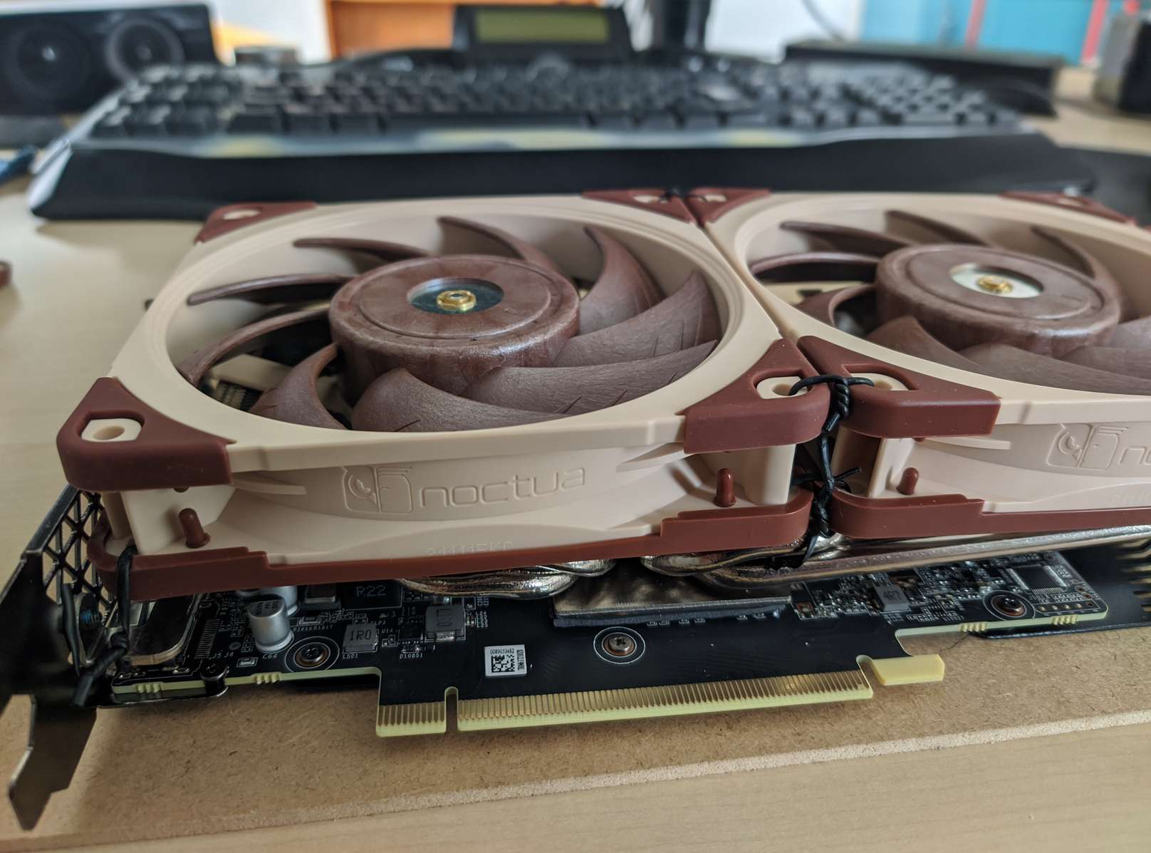

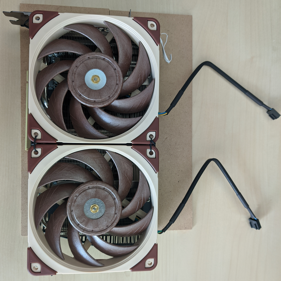

Hab's mal umgesetzt. Plastikabdeckung ist weg, ebenso die bisherigen Lüfter. Aktuell ist ein 12er Noctua Gehäuselüfter dran, funktioniert super. Zwei Radiator-Lüfter von Noctua sind bestellt, dann noch den Tempsensor in die Abluft und gut ist :)
Hier noch ein paar Bilder. Bin super zufrieden. Muss noch etwas an der Lüfterkurve basteln, aber das ist ja die einfachste Übung :)
Den Kühlkörper habe ich gar nicht weg gemacht, WLP und Pads sind also noch original.
Danke für eure Hilfe.

Nach etwas rumtesten kann ich sagen, dass es mit dem Temperaturfühler vom Mainboard wunderbar läuft. Ich musste ihn nicht einmal direkt an die Graka setzen, der Luftstrom im Gehäuse sorgt dafür, dass die warme Luft erkannt wird und die Lüfter (Gehäuse+Graka) entsprechend höher drehen.
Nahezu unhörbar aus 1m Entfernung und selbst mit +20W TDP und +150/500MHz unter 80°C in Death Stranding. Was will man mehr.
