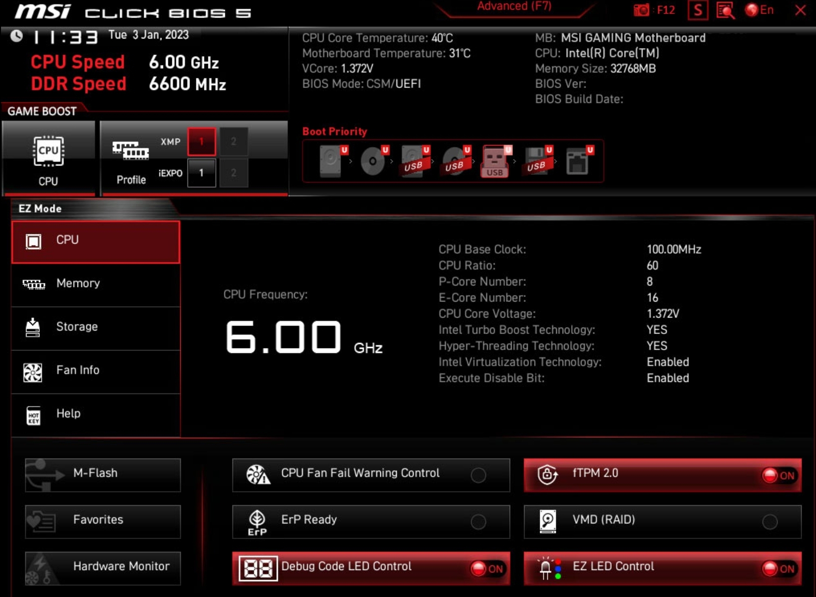

Hi,
Also erstmal Glückwunsch zur 0°-CPU.
Wie bereits zuvor von all den freundlichen Anderen erwähnt, würde ich mir an Deiner Stelle mehrere Screenshots aus dem bios machen.
Ins bios kommt man normalerweise, indem man direkt nach dem drücken des Power-Buttons solange 'Entf.', 'F2' oder 'Backspace' drückt, bis etwas kommt, das ungefähr wie der Screenshot (von MSI Seite gemopst) aussieht.
Das ist das BIOS, da dann auf Advanced wechseln.
Danach würde ich, wenn ich keine Ahnung habe, mir diese aneignen, d.h. von jeder möglichen Einstellungsseite ein bild machen, dann Handy und Google zur Hand und prüfen, woran es liegen kann.
Vorher unter keinen Umständen etwas verändern.
Selbst danach solltest Du Dir jederzeit im Klaren darüber sein, dass jede Veränderung Konsequenzen haben wird. Das ist nunmal ein hochtechnisches Gerät, mit Abhängigkeiten.
Wenn du dann Ahnung hast, kannst du anfangen, dich mit Themen wie Powerlimits, etc. auseinanderzusetzen.
Wenn du Shortcuts suchst, kann dir keiner einfach so qualifizierte Antworten geben, ohne dass er die Bilder gesehen hat. Dafür ist das erst zu teuer, um damit so zu 'spielen'.
