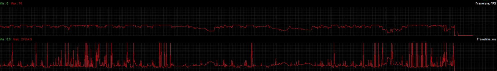

Hier jetzt mal der Verlauf aus dem Afterburner:
AB FPS - ED VR 8Kx normal SteamVR-mode PP SteamVRini-optimiert - 5600X 3080 - 210106.jpg
Das sah mit der 2080 Ti doch noch etwas anders und zappliger aus:
(Leider hab ich von meinen letzten ausgiebigen Elite-Sessions aus September nur diese eine Aufzeichnung, und die ist nicht aufbereitet.)
Vor allem bei der Fahrt mit SRV auf dem Planeten macht es sich spürbar bemerkbar: Ich liege da jetzt ziemlich konstant >52/53 herum, manchmal kurz vor 60, und damit "rückt" die Oberfläche des Planeten in dem gläsernen Cockpit des SRV doch nochmal ein ganzen Stück "näher" heran. Wenn ich jetzt noch die letzte Detailstufe aufschalten könnte und 75 FPS hätte, wäre es wirklich fast, als bräuchte man nur noch auszusteigen, um die Felsen zu berühren und sich an den Geysiren zu verbrennen 😎🤩:D
Auch der Flug um Himmelskörper herum ist jetzt flüssiger, die letzten Mikroruckler sind >65-70 FPS fast alle weg. Der Planetenanflug kostet immer noch das (fast) meiste, da hatte ich mit dem 2600X und der 2080 Ti teils nur 35-45 FPS, max. 50 - da ziehen der 5600X und die 3080 jetzt gnadenlos von 70 FPS aus dem freien Raum heraus kommend bis max. 50/55 durch, sieht man sehr schön an dem Graphen oben zwischen der Phase im VSS System Scanner und der eigentlichen SRV-Fahrt.
Das einzige, was noch "schlimmer" als der Landeanflug auf Planeten ist, ist die Galaxiekarte: Hier brechen die FPS nach wie vor auf deutlich unter 37 ein, s.o. Allerdings liege ich hier jetzt mit rund 25 FPS +/- trotzdem satte 25-30% über dem, was ich im September noch hatte, was auch hier die "Arbeit" der System- und Kurswahl spürbar flüssiger und angenehmer gestaltet.

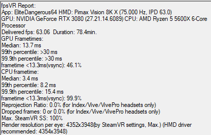

Den fpsVR hatte ich auch mitlaufen:
63,06 FPS sind ein ziemlich guter Mittelwert für die Mischung, die ich da abgeflogen / abgefahren bin - der Mittelwert von sieben Reports aus September liegt bei "nur" 61,57, wobei ich zu denen wie auch schon beim AB-Graphen oben nicht exakt sagen, was ich da jeweils gemacht habe. Da waren definitiv auch reine Deep-Space-Flugsessions dabei, die im Mittel bis auf 64/65 FPS hochgekommen sind, ebenso wie auch gemischt mit Planetentouren, bei denen es gerade mal 56/57 FPS gewesen sind. Leider hab ich damals noch nicht so weit in Richtung 5600X / 3080 und einer halbwegs vernünftigen Aufbereitung der Sessions gedacht, sonst wäre das jetzt etwas einfacher und aussagekräftiger.
Abschließend bleibt - mit Verweis auf die Kurve "Speicher Auslastung" des AB oben - zu bemerken, daß die 10 GB VRAM der 3080 wenigstens im Fall von Elite Dangerous @8K-X definitiv das absolute, absolute, absolute Minimum sind - weniger darf es auf keinen Fall sein! fpsVR hat mir während des Fluges maximal 9,3 oder 9,5 angezeigt, wenn ich es richtig in Erinnerung habe. Doch der Afterburner behauptet, die 10 GB mit einem Maximalwert von 9,987 praktisch geknackt zu haben...! Wo die Wahrheit jetzt genau liegt, kann ich schwer sagen - beim Spielen kam es in den rund 75 Minuten Spielzeit an keiner Stelle zu für mich spürbaren Nachladerucklern o.ä., alles butterweich. Bleibt noch abzuwarten, ob das eine zufällige, günstige Eintagsfliege war und was das neue Odysee-Update in ein paar Monaten noch damit veranstaltet...

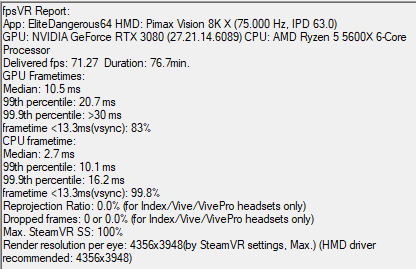

So, ich bin jetzt mal ne Stunde nur Deep-Space-Exploration geflogen. Anfangs einmal ne Raumstation angeflogen, danach mal zwei Minuten in der Galaxiekarte mit ihren ~25-30 FPS - aber ansonsten nur Flug und Erkundung.
Das Ergebnis ist in der Tat schon sehr deutlich gegenüber vorher:
Und ich stelle fest:
Je höher jetzt die FPS sind, umso besser wird in der Tat auch die Immersion, das Gefühl für Geschwindigkeit und 3D-Größe von Gegenständen.
Schade, daß es selbst die jetzigen GraKa's noch nicht auf stabile 75 in solchen Spielen schaffen ;) Jedenfalls mit 90% der Grafik- und Detaileinstellungen maxed-out. Aber ich denke, das ist dann irgendwo auch der "Konflikt": Ich könnte zwar die Details sicher hier und da etwas runterregeln - aber dann sieht die Umgebung schnell undefinierter, matschiger und eben weniger detailliert aus - was sich bei weniger flüssigen 30-40 FPS wiederum vielleicht nicht so extrem bemerkbar macht - bei >60, geschweige den 70-75 oder noch mehr dann aber schon, weil etwaiger Detailmangel dann nicht mehr so schnell in den Rucklern untergeht...
Im All sicher wieder auch weniger, klar ;) - aber ich bin zum Schluß auch nochmal 20 Minuten auf nem Planeten gefahren, da war der fpsVR dann aus, und da sieht man den Unterschied spätestens von "hoch" runter auf "mittel" dann schon. "Ultra" wiederum muß vielleicht nicht überall sein; bei den Geländetexturen bspw. sehe ich zwar eine Veränderung des Terrains, der Steine und Bodentexturen, aber ich könnte jetzt echt nicht sagen, ob "ultra" zwangsläufig besser aussieht... nur, weil es "ultra" heißt ;) Würde ich nicht wissen, daß das zwei verschiedene Detailstufen sind, würde ich den Unterschied erst recht nicht sehen - was man nicht weiß, macht einen nicht heiß ;)
