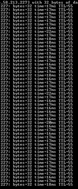

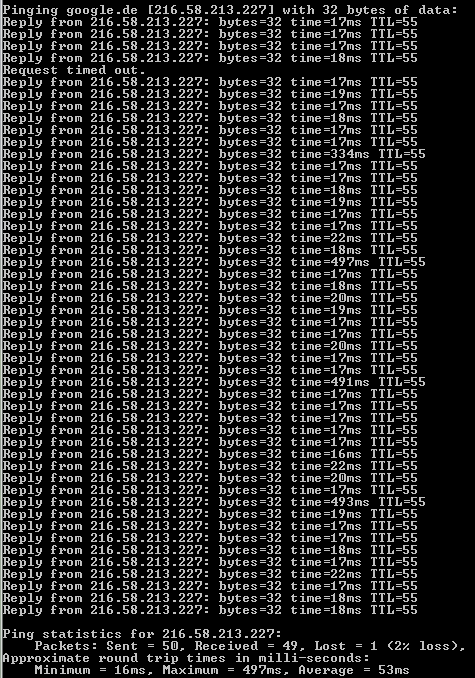

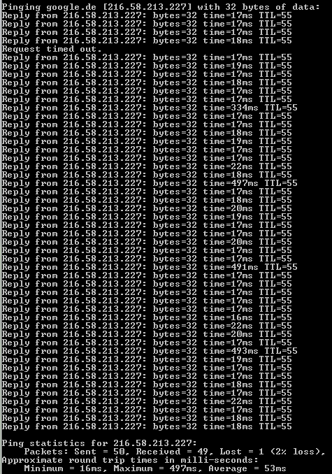

ich weiß nicht genau wie ich es nennen soll, jedoch habe ich seit ungefähr zwei Tagen alle paar sekunden einen lag.
Ich habe mal google angepinged und geguckt was passiert:
ich habe eigentlich einen ping von <20ms doch dazwischen ist es immer wieder ~600ms
Ich habe versucht nur meinen pc alleine im netz zu lassen, weil ich dachte es könnte an einem anderen Gerät liegen. War nicht das Problem.

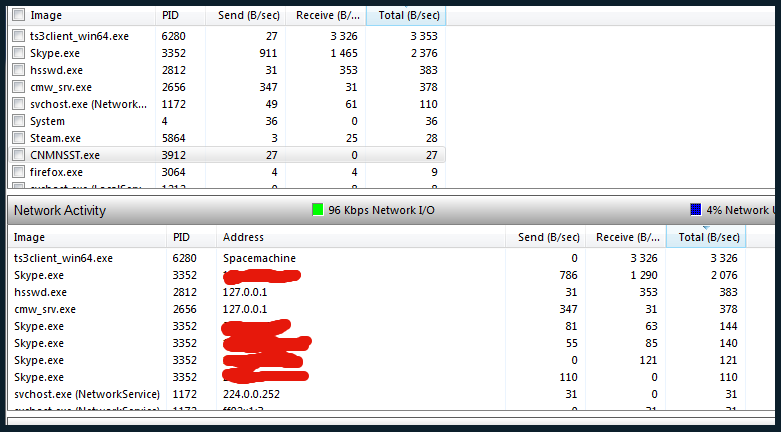

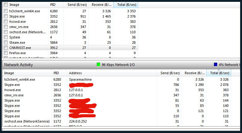

Habe mit perfmon nachgesehen ob irgendwelche prozesse downloaden/uploaden. Negativ.
Sonst habe ich noch router neugestartet, kanäle geändert, mhz settings geändert, resetted, wlan-adapter neu angeschlossen, treiber neu installiert.

Hier noch zwei screenshots:

Ich hab google.de angepinged, ist halt die addresse von dem mir zugewiesenem server (216.58.213.227)

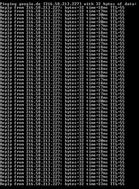

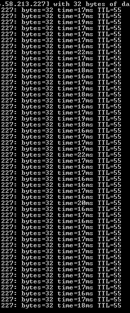

So, jetzt hab ich von einem Am router per LAN angeschlossenem Notebook das gemacht.
hier war stadardmäßig der ping bei ~16ms und alle paar sekunden gibts sprünge auf ~30ms.
Die IP war die selbe.

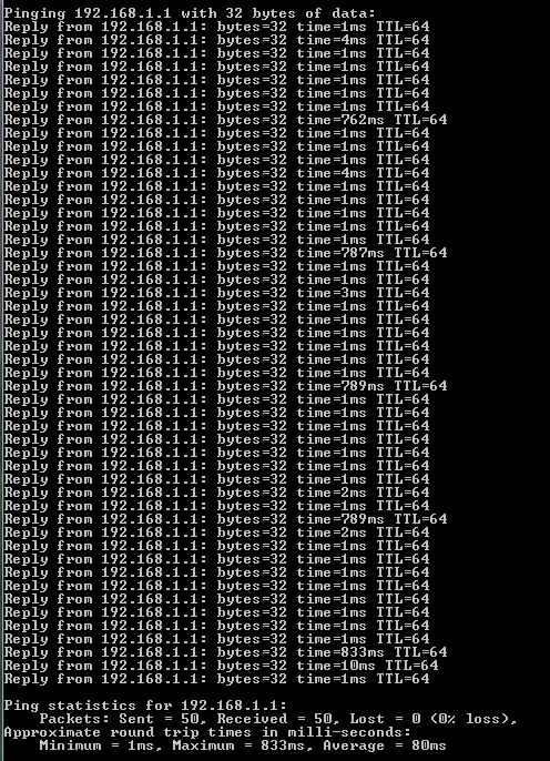

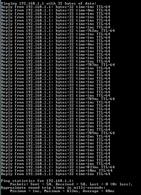

Du kannst auch den Router anpingen, um zu sehen, ob da eine Verzögerung ist.
Aber die Schwankungen per LAN sind akzeptabel, hängt auch an der DSL Verbindung und am angepingten Server.
Eventuell auch mal andere Adressen probieren.
Ansonsten sieht es eher danach aus, daß die WLAN Verbindung der Verursacher ist. Eventuell teilst Du das WLAN noch mit anderen Geräten oder es ist eine Störung durch benachbarte Netze oder anderen Funkgeräten, wie Handy usw..

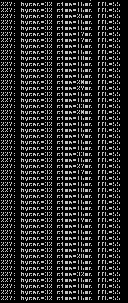

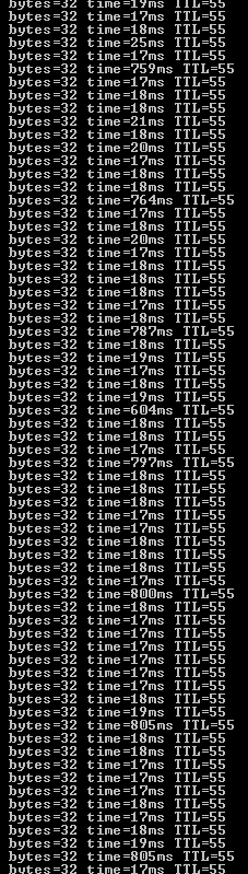

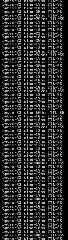

Notebook WLAN Ergebnis:
Das PC Ergebnis ist bei einer Distanz vom Keller (router) bis zum 1. Stock (pc)
Das Notebook war direkt am router.

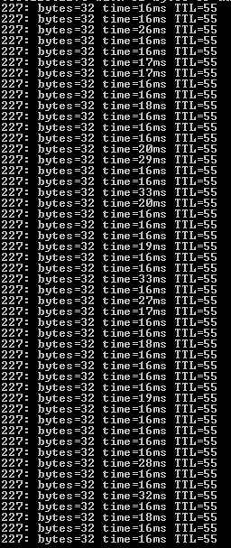

ping an den router:
noch ein ping and google.de
Ich versuche mal den adapter ans notebook zu schließen...
Vom WLAN aus?
Dann ist irgendeine Störung oder ein anderes Gerät noch auf dem WLAN-Kanal.

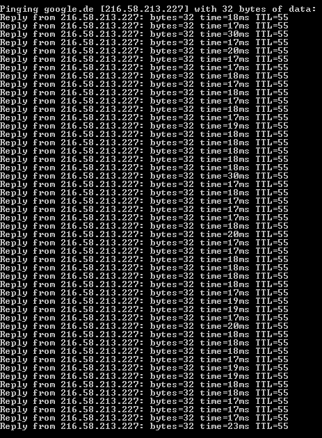

WLAN Adapter am Notebook, 1. Stock:
Es muss wohl am PC liegen :/
Am PC läuft aber auch nichts besonderes:
Ich hab auch versucht Skype, TS3, FF etc auszumachen. ändert nichts (verbrauchen ja auch fast nichts)
