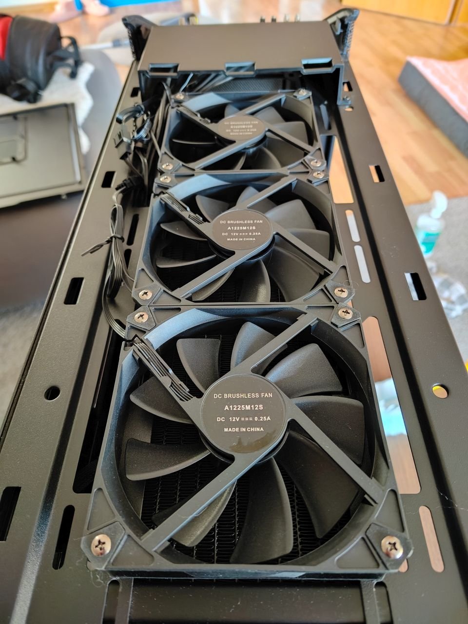

Die 3 Lüfter sind 120x25mm groß und laufen mit bis zu 1800 Umdrehungen pro Minute und haben jeweils ein 4 Pin PWM Anschluss. Die Lüfter sind Daisy Chain fähig d.h. man kann sie hintereinanderschalten (mit leider zu langen Kabeln) und muss nur ein Stecker mit dem Mainboard verbinden.
(Die Lüfter konnte ich nichts anders verbauen da das Mainboard zu hoch baut)

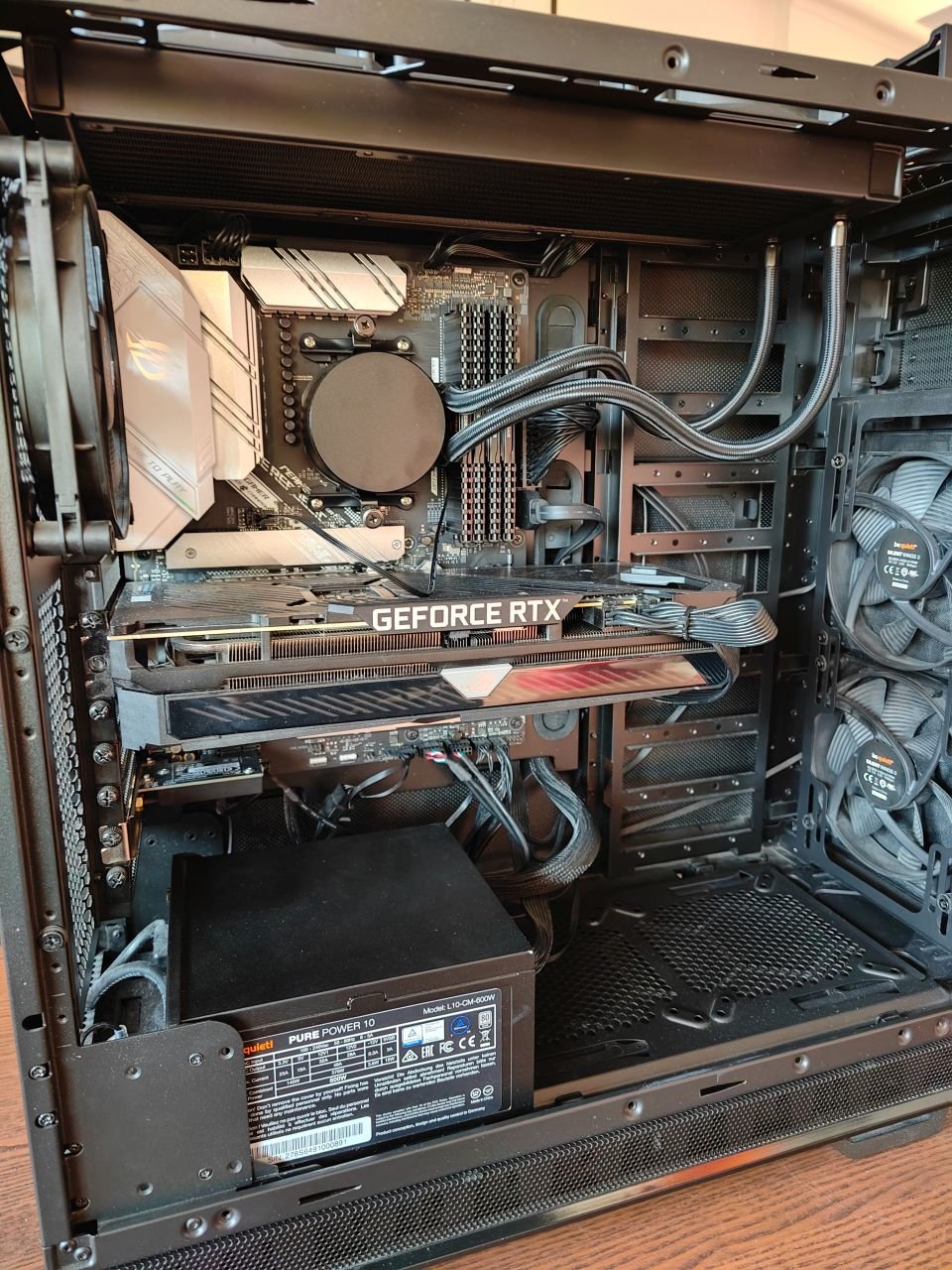

Zum Testen hatte ich die Argus B-360 in einem Be-Quiet DarkBase900 verbaut.
Als CPU kam ein AMD Ryzen 7 5800x auf einem Asus Strix B550-A Mainboard zum Einsatz.

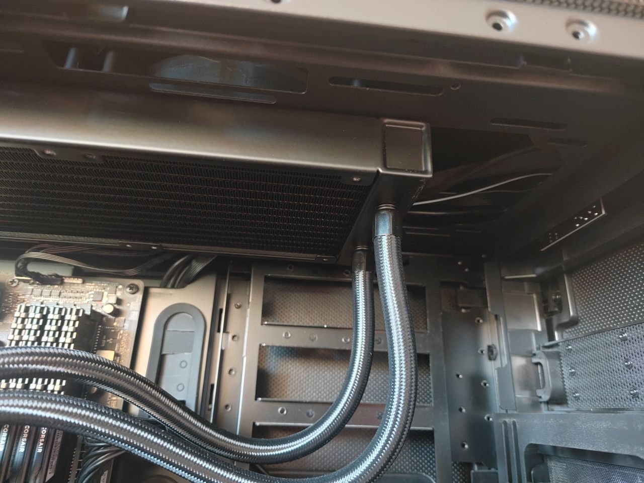

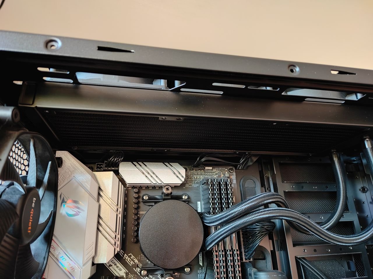

Der Radiator wurde im Deckel verbaut. An der Front befanden sich 2 Be-Quiet Silent Wings 120mm Lüfter und auf der Rückseite ebenfalls ein Be-Quiet Silent Wings 120mm Lüfter.

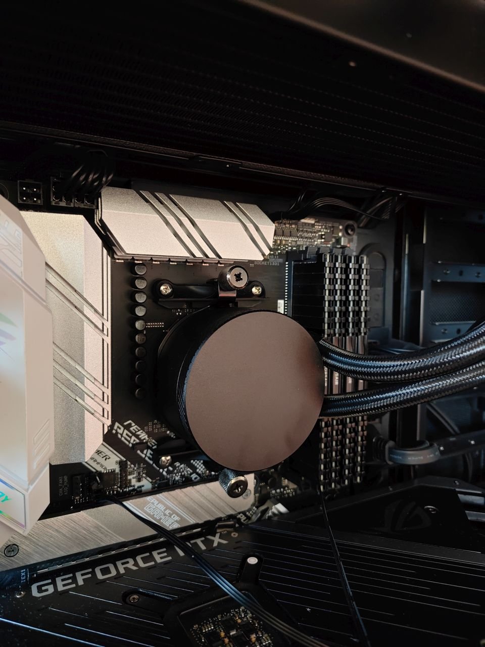

Im Lieferumfang liefert Intertech bei der Argus B-360 Halterungen für alle gängigen Sockel mit. Bei AMD wären das AM3, AM4 und AM5 (ohne Off-Set) und bei Intel Sockel 775, 115x, 1200, 1366, 1700 und 1800. Damit kann die AIO-Wasserkühlung auf allen Sockel der letzten 15 Jahre genutzt werden.
Die Sockel Halterungen sehen denen von Corsair zum Verwechseln ähnlich.
