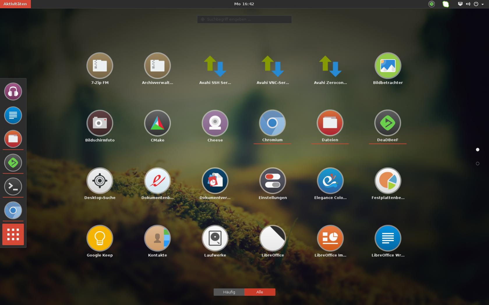

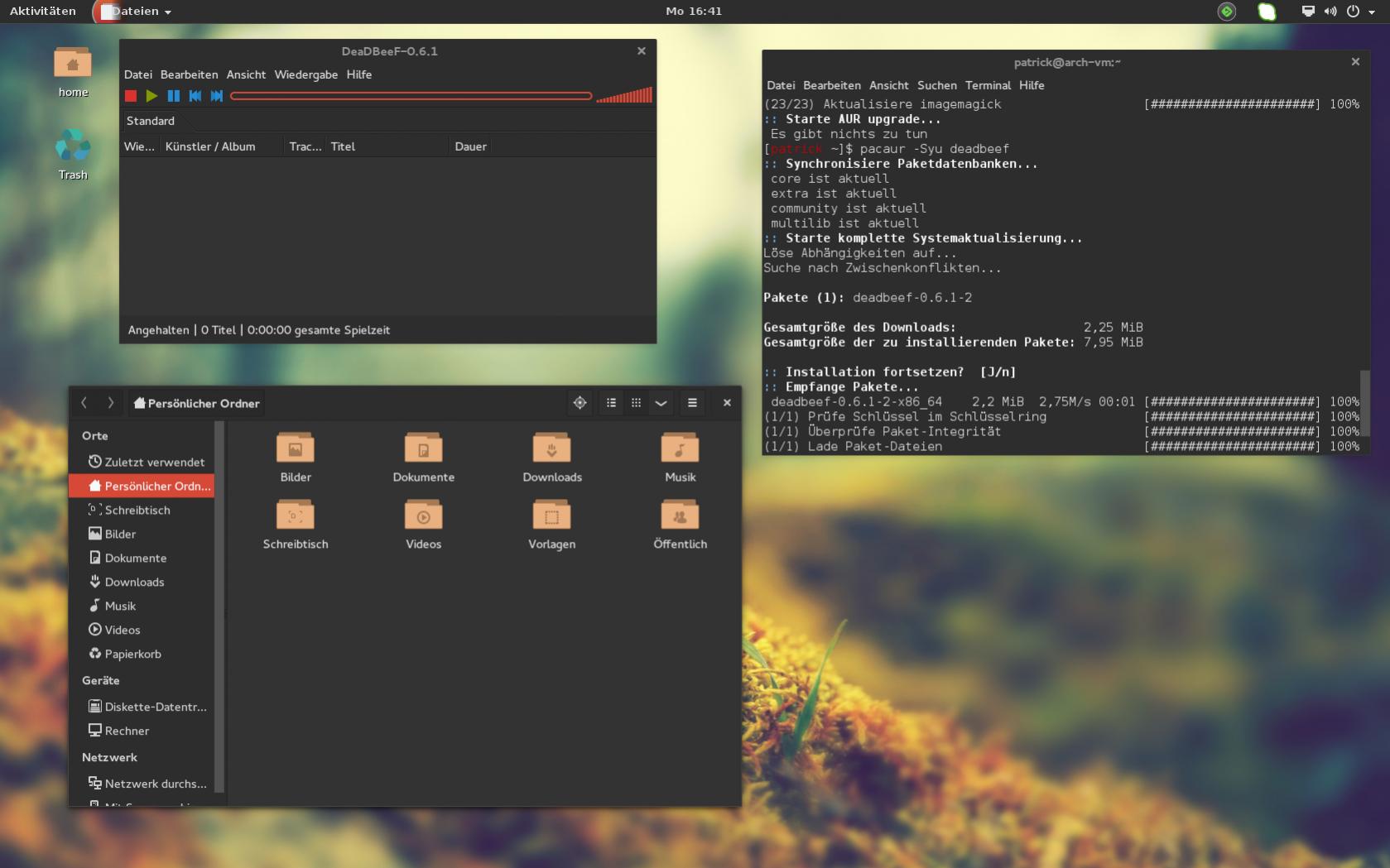

Ich kann dir da auch noch paar coole Designs zeigen, bei mir sieht alles so aus:
Bildschirmfoto von »2014-05-19 16:41:58«.jpg
Bildschirmfoto von »2014-05-19 16:42:10«.jpg
