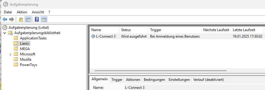

Funktioniert bei mir einwandfrei. Der Autostart wird über einen Scheduled Task (Aufgabenplanung) gesteuert. Der sollte bei Aktivierung der Option eingerichtet werden:

Hab die aktuelle Version( bin gerade nicht am Rechner, deshalb weiß ich nicht welche genau, aber diesen Monat heruntergeladen), hatte zwischendurch auch die alte Version wieder drauf weil ich Probleme mit nachträglich eingebauten SL Fans hatte. Jetzt geht aber alles, auch der Autostart wenn ich ihn aktiviere.
