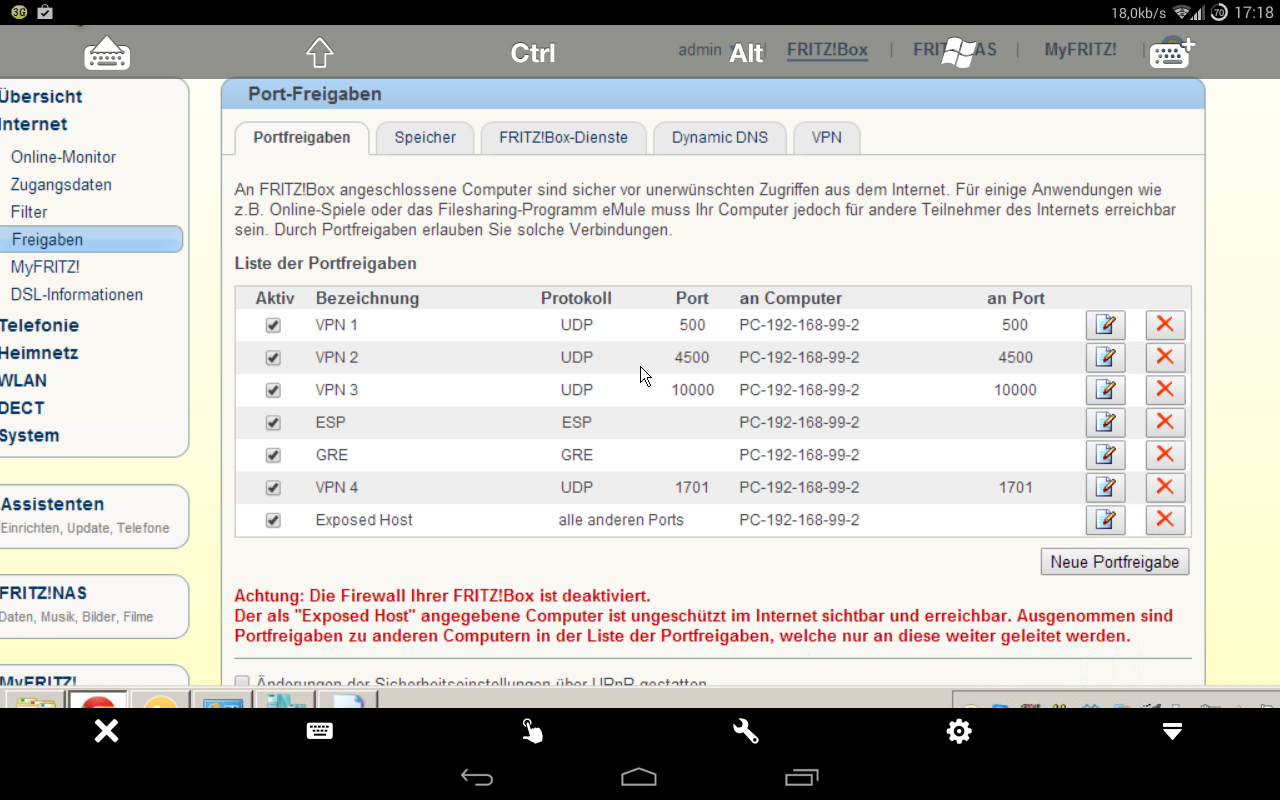

Ich stand vor dem gleichen Problem.
Trotz exposed Host musste ich die L2TP Ports nochmals extra auf meinen VPN forwarden.
Klingt widersinnig, aber bei mir funktioniert es

Danke für deinen Tipp. Hab es so gemacht wie du vorgeschlagen hast nur leider ohne erfolg...
