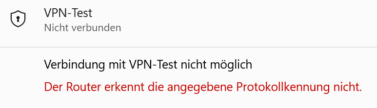

ich habe einen VPN Server auf Windows Server 2019 Basis installiert und bekomme beim Verbindungsaufbau diese Fehlermeldung:
Kann mir hier jemand einen Tipp geben, woran es liegen könnte?

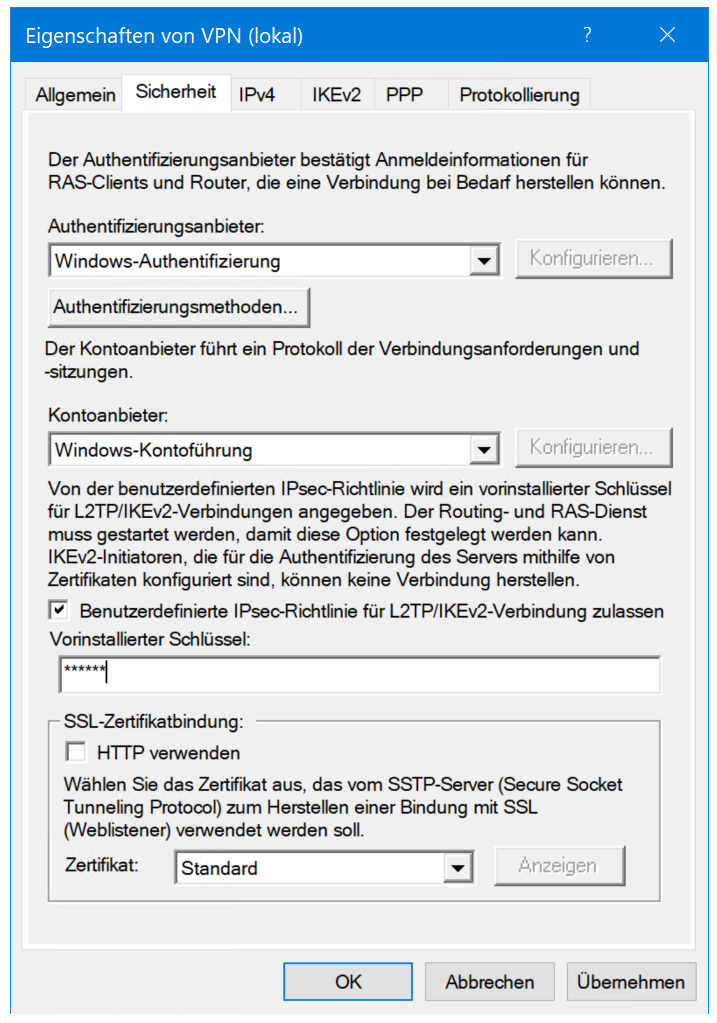

Preshared-Key eingetragen:

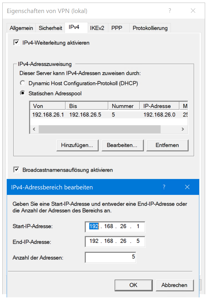

IP-Adresszuweisung gesetzt:
Der Rest ist noch auf den Standardwerten.

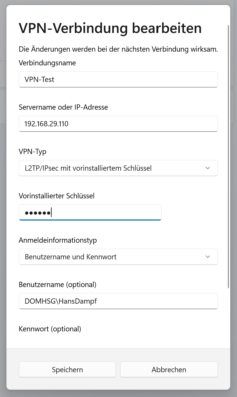

Auf dem Client wurde folgendes gesetzt:
Die PSKs stimmen natürlich überein, wurden wegen den Screenshots aber geändert.
Der Zugriff erfolgt also zu Testzwecken erstmal aus dem selben Netz und direkt auf den VPN-Server (was zwar erstmal Sinnlos ist, aber es geht hier nur um den Test).
Leider meldet er immer diesen Fehler:
Hab ich etwas wichtiges übersehen?

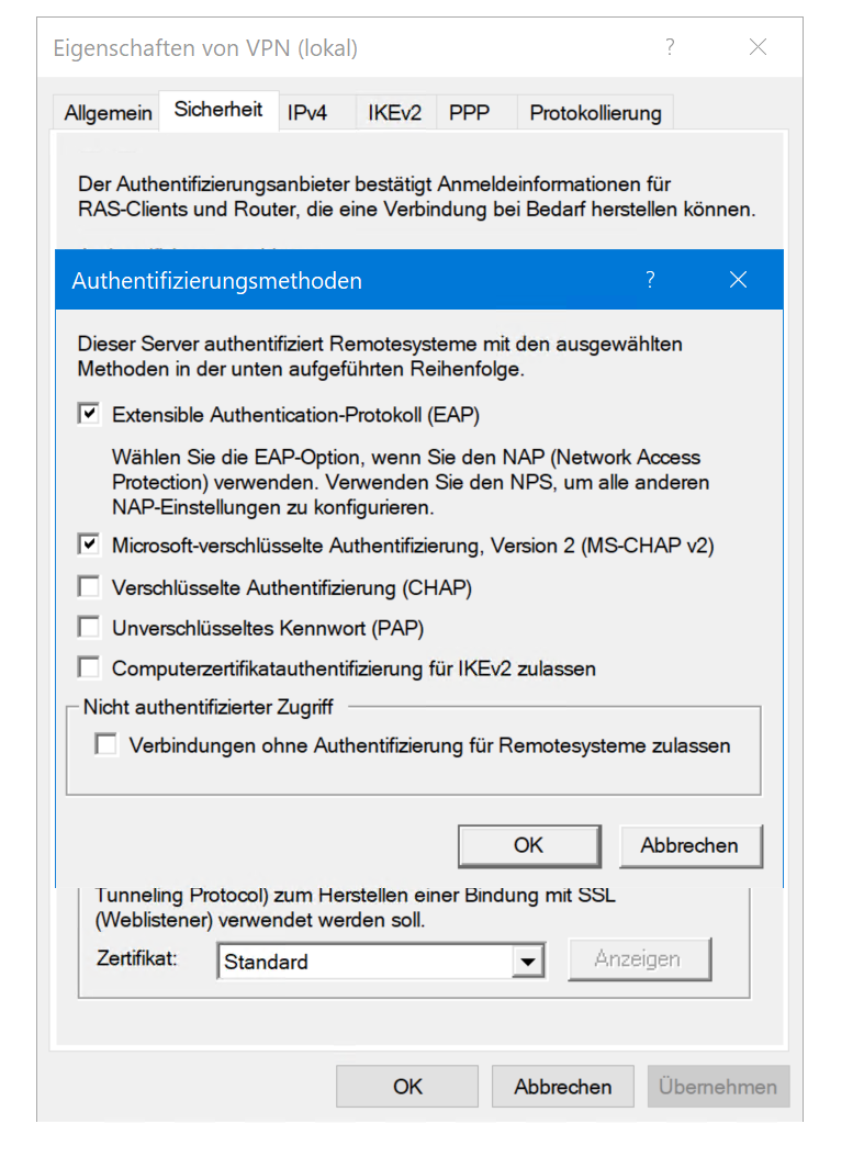

Passen die Authentifizierungsmethoden? Und, sind die L2TP-Ports vorhanden?
Vielleicht siehst du etwas im Ereignisprotokoll des VPN-Servers?

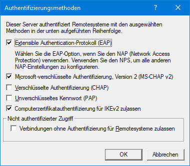

Die Einstellungen sind bei mir wie folgt gesetzt:
IKEv2 ist nicht gesetzt, wir wollen aber auch nur L2TP / IPSec aktivieren.

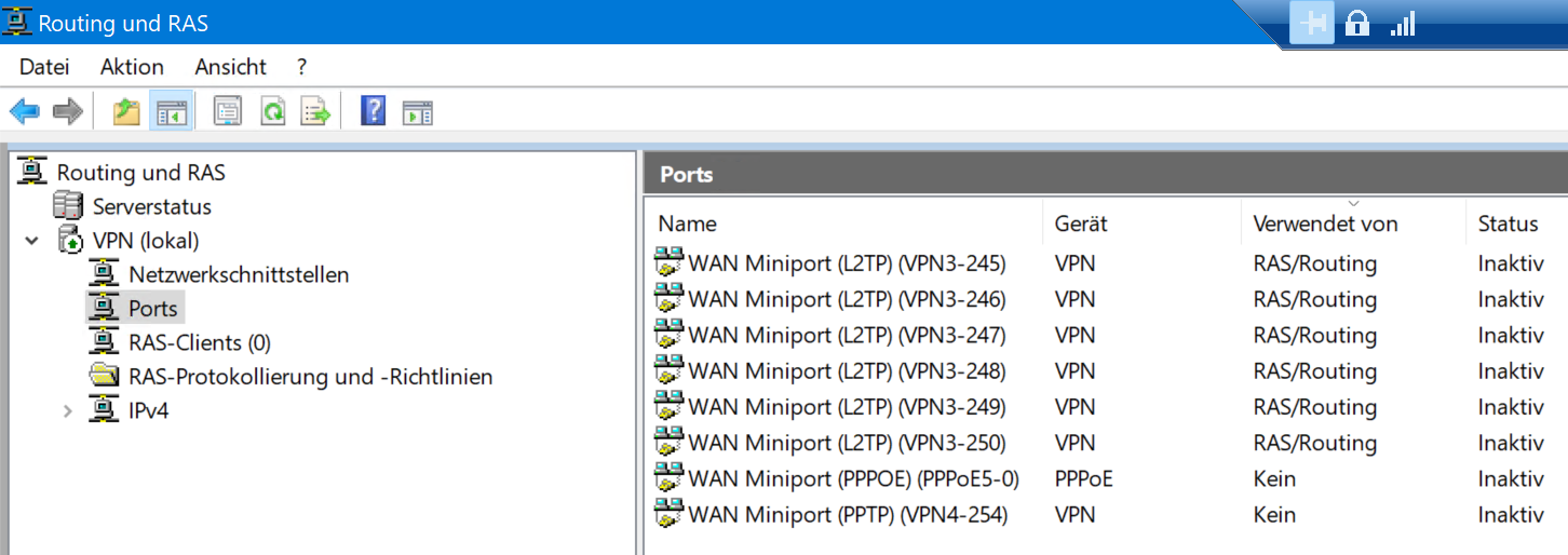

Bei den Ports hab ich gefühlt 500 Einträge in der Liste, warum ist mir nicht klar. Kann man die irgendwie entfernen?
Im Log konnte ich keine Fehler o.Ä. feststellen

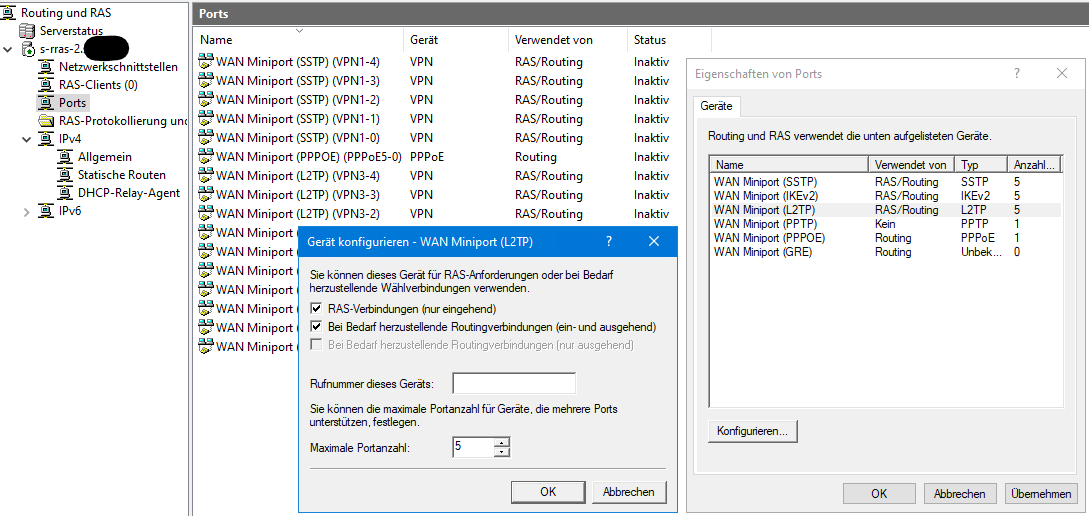

Siehe meine Screenshots. Wenn du die Eigenschaften von "Ports" links im Baum aufmachst, kannst du die Menge an Ports einstellen. Dort sind unnötig viele voreingestellt. Diese kannst du reduzieren. Achte auch darauf, dass eingehend RAS-Verbindungen zugelassen sind, bei dem L2TP-Port (siehe Bild).
Die Ports habe ich wie folgt reduziert, passt das so?
Heißt das ich kann hier nun nur 5 parallele VPN Verbindung aufbauen, da ich 5 Ports habe? ist der 6. Port dann für den VPN-Dienst selbst? alles andere habe ich deaktiviert.

Ist unter IPv4 das Interface "Intern" drinnen?
Dass es nur ein Interface im Server gibt, macht nichts. In meinem (mittlerweile 2022 als Core) Server habe ich auch nur eine Schnittstelle drinnen, die in meinem ganz gewöhnlichen Heimnetz angeschlossen ist. Ich habe allerdings kein separates VPN-Netz oder Adressbereich eingestellt.
Ansonsten ist meine Konfiguration ähnlich. Vielleicht wäre es mal einen Versuch wert, auf DHCP zu stellen, oder aus dem gleichen Netz des VPN-Servers die Adressen für die VPN-Clients Adressvergabe auszuwählen.

Ich habe in einem englischen Forum etwas über diesen Fehler gelesen im Zusammenhang mit deaktiviertem IPv6 und genau das haben wir auch, ich glaube da muss ich eben mal forschen...
Also jetzt läuft es. Es lag am deaktivierten IPv6 Protokoll, auch wenn nur IPv4 genutzt wird.
Vielen Dank für eure Hilfe!
