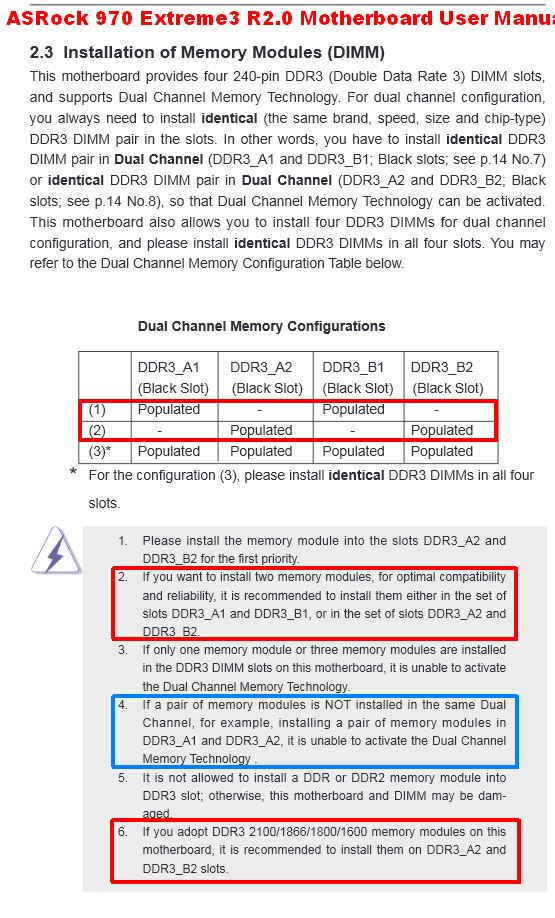

Im BIOS stand "Total Memory: 8192 MB" und
dann:
"DDR_A1: 4096MB (DDR3-1600)"
"DDR_B1: 4096MB (DDR3-1600)"
Also wahrscheinlich doch eher 8 GB, oder? CPU-Z zeigt die 8 GB auch an..
Wenn ich die Riegel einzeln testen will, muss ich da vorhe etwas machen bevor ich die ausbaue? Und der Test mit einem Ventilator, muss da der aktuelle Kühler ab? o.O
Was für ein Ram von GSkill sind installiert?
Teste mal A2 und B2
Ich glaube der Fehler ist behoben! :)
Habe zuerst die Kühlung mit Ventilator simuliert, ohne Erfolg. Dann den RAM umgebaut auf A2 und B2 (was kniffliger war, als ich dachte, war etwas übervorsichtig^^) und jetzt wurden die 8 GB RAM auch auf der linken Seite im Task-Manager angezeigt. Dann habe ich FIFA 18 Demo ausprobiert und es lief sofort flüssig! :cool_alt:
Werde jetzt noch ein paar andere Spiele austesten, aber ich denke es war dann der RAM.
