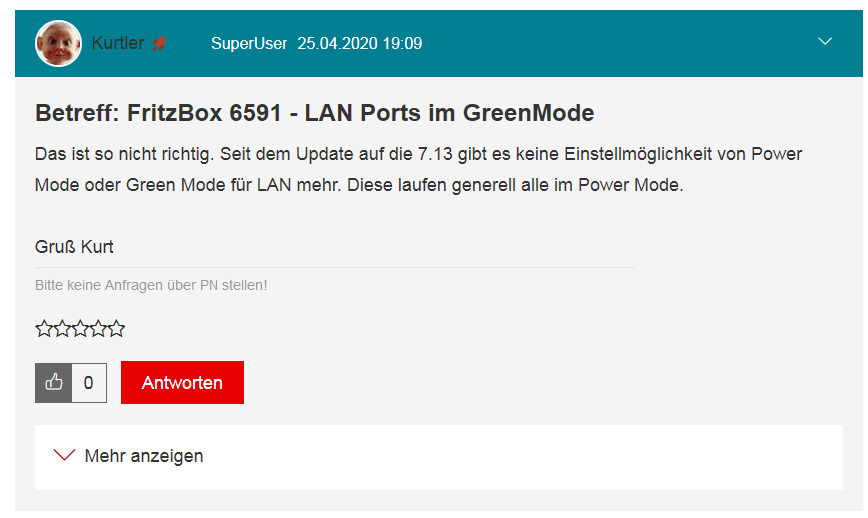

Green Mode der LAN-Ports der 6591 deaktiviert? https://service.avm.de/help/de/FRITZ-Box-6590-Cable/016/hilfe_energiesparfunktionen_der_fritzbox
€dit: In #4 gelernt, daß die 6591 seit FRITZ!OS 7.13 kein Einstellung zum Green Mode mehr zuläßt. /€dit

In der Vodafone 6591 scheint es den Green Mode nicht zugeben.

@BieneMafia Laut dieses Beitrags im Vodafone-Forum hast du recht.
