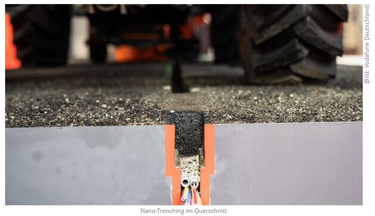

Was passiert eigentlich mit diesen in die Oberfläche eingegossenen Leitungen, wenn der Verkehrsweg von Grund auf erneuert/umgestaltet werden muss oder es bei einer darunter liegenden Leitung (Strom, Gas, Wasser,..) zu einem Schaden kommt? Werden die GF-Kabel einfach durchtrennt und die Leute haben dann Tage lang kein Internet/Telefon?ulrich_v schrieb:Derzeit wird ja bundesweit vielerorts Glasfaser verlegt, das geht recht flott und ohne große Grabarbeiten, wie ich bei mir in der Gegend beobachten kann, sozusagen minimal-invasiv.[...]

Die Leitungen sind nicht in die Oberfläche eingegossen, sondern in mindestens 40 cm Tiefe verlegt (unter dem Asphalt). Und wenn ein Bagger mal die Glasfaserkabel durchtrennt, wird einfach ein 2 mal 2 Meter großes Loch gebuddelt und die Glasfasern wieder geflickt ("gespleißt"). Das kann auch mal mehr als einen Tag dauern, bis es repariert ist.SW987 schrieb:Was passiert eigentlich mit diesen in die Oberfläche eingegossenen Leitungen,
Im FTTH-Bereich flickt man eher das Leerrohr/Speedpipe und bläst das Kabel vom Verteiler bis ins Haus neu ein. Falls es ein Hauptkabel war versucht man die nötigen Muffen dann halbwegs sinnvoll zu platzieren, also kanns auch passieren, das man dann 100m vor der Schadenstelle und 400m dahinter zwei neue Gruben für Muffen hat.Pete11 schrieb:Und wenn ein Bagger mal die Glasfaserkabel durchtrennt, wird einfach ein 2 mal 2 Meter großes Loch gebuddelt und die Glasfasern wieder geflickt ("gespleißt").
Mit dem Rest Kabel, was du in einem 2x2m großen Loch zur Verfügung hast, wird dir kein Spleißer irgendwas jenseits einer Notreperatur machen.
Das sieht hier aber anders aus...Pete11 schrieb:Die Leitungen sind nicht in die Oberfläche eingegossen, sondern in mindestens 40 cm Tiefe verlegt (unter dem Asphalt). [...]
link
Wird aber in Deutschland eher spärlich verwendet. Deutsche Telekom hat damit auch mal experimentiert, scheint sich aber nicht für eine Einführung im großen Stil entschieden zu haben.SW987 schrieb:Das sieht hier aber anders aus...
Prinzipiell das gleiche, wie wenn die in "üblicher Tiefe" liegen würden. Die werden auf Seite gelegt oder so, das sie nicht übermäßig stören.SW987 schrieb:Was passiert eigentlich mit diesen in die Oberfläche eingegossenen Leitungen, wenn der Verkehrsweg von Grund auf erneuert/umgestaltet werden muss oder es bei einer darunter liegenden Leitung (Strom, Gas, Wasser,..) zu einem Schaden kommt?
