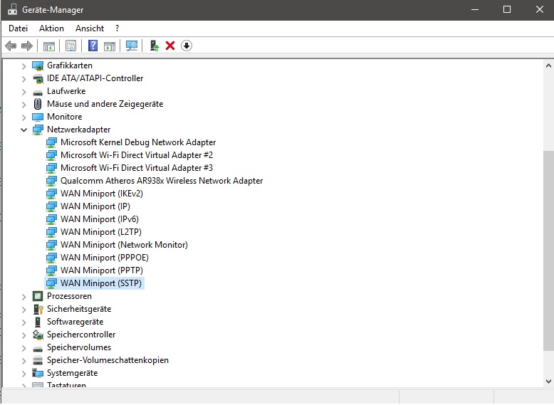

wollte letztens meinen Router per Lan kabel an meinen pc anschließen, allerdings funktioniert dieses nicht.
Nach einem Realtek treiber Update wird dieses auch nicht gefunden, und es steht etwas wie:
The Realtek Network Controller was not found. If deep sleep mode ist enabled. Please plug the cable..
Zusatz: Es wird auch nicht im Geräte Manager aufgeführt, nur zahlreiche WAN Miniports
Weiß da wer was :)

Eine Ausgabe von HWInfo waere besser gewesen, das zeigt auch die Netzwerkkomponenten. Oder ein Screenshot des Geraetemanagers mit Anzeige der ausgeblendeten/nichtangeschlossenen Geraete.

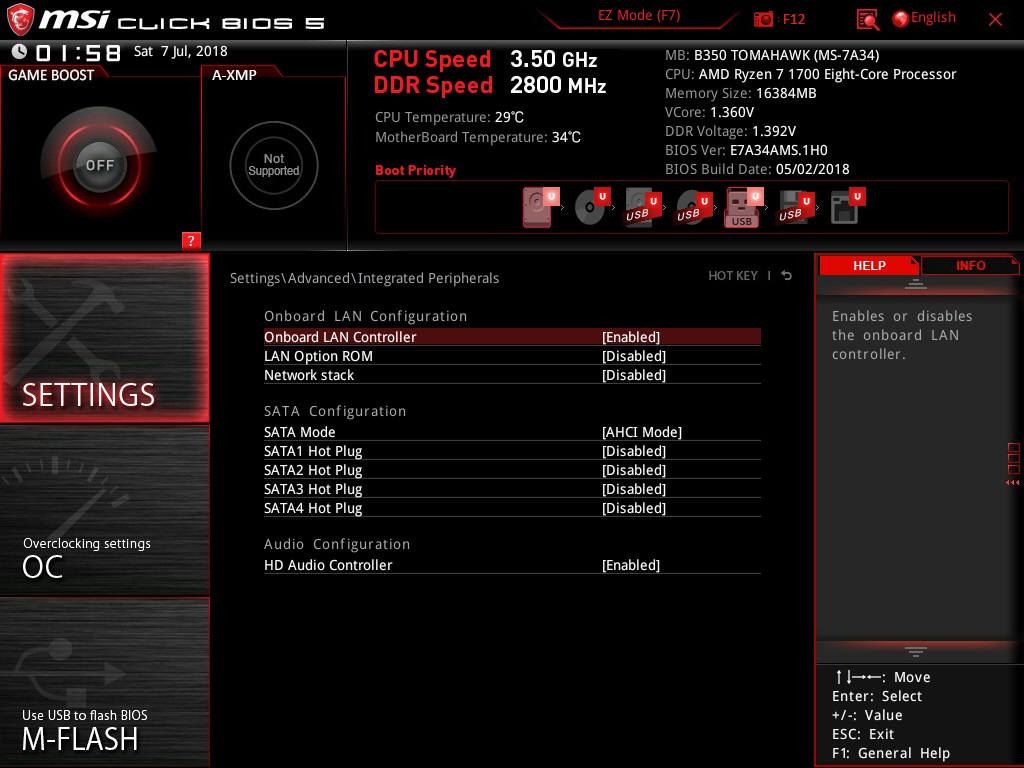

Im UEFI finde ich hierzu keine passende option die es aus oder einschalten könnte.

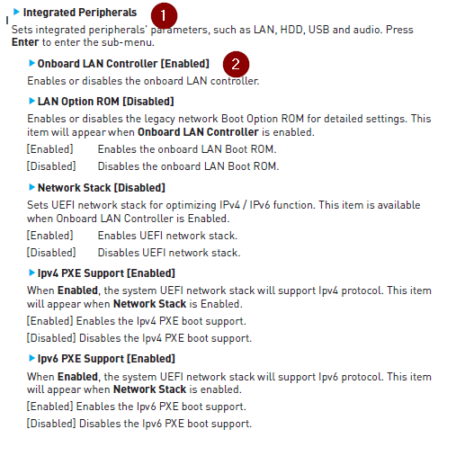

Aktualisiere mal Dein BIOS. Du hast nicht die Version 7A34v1H (Release Date 2018-05-04) sondern das 1.F0 (03/08/2018). Und auf Werkseinstellungen setzen. Erzaehle nicht das es keine Einstellung gibt den LAN-Port abzuknipsen. Das Bild stammt aus dem Handbuch. ;)
Im BIOS unter Advanced -> Integrated Peripheals -> Onboard LAN Controller auf enabled setzen.
