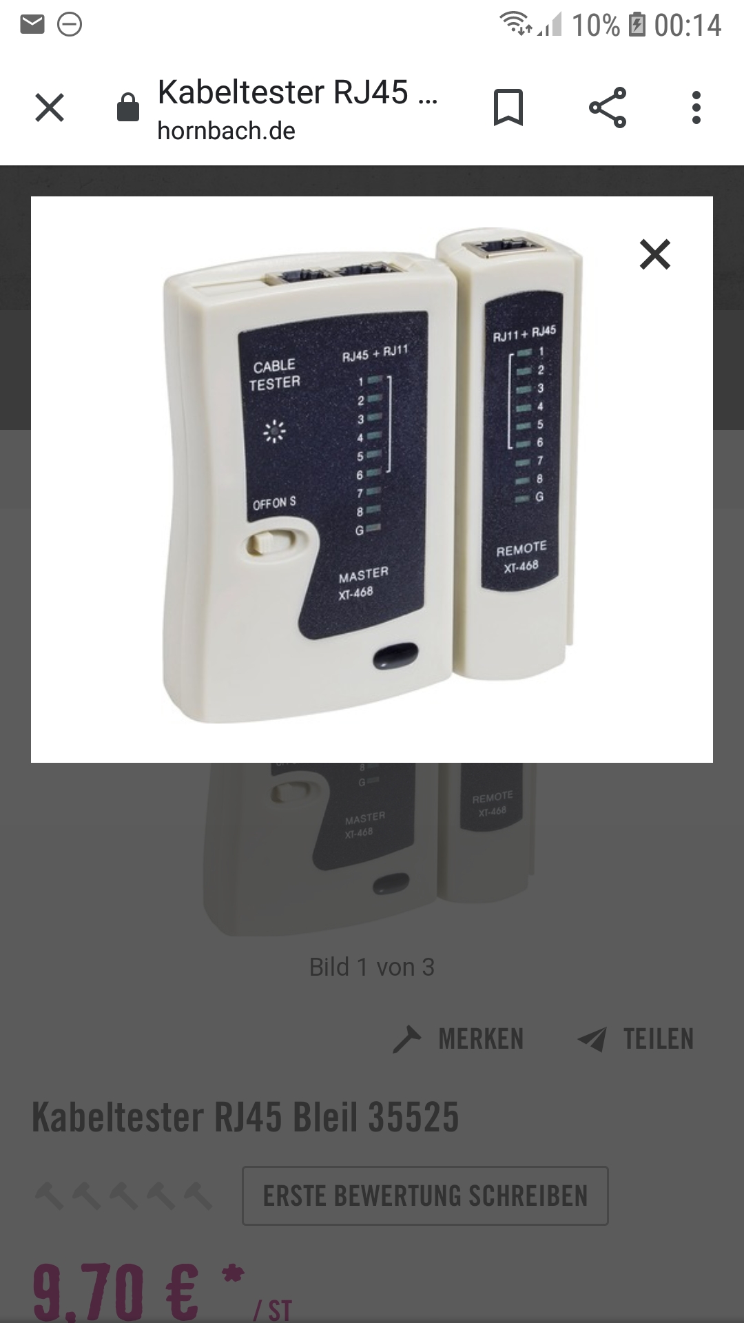

Mit Modem meine ich Router und am dem sind LAN Ports aktiviert habe ich getestet.
Kabel Tester habe ich mit so einem netzwerk tool Set gekauft
rg88 schrieb:
ja, das sagt natürlich jetzt sehr viel aus...
Was meinst damit?
So ein Tester habe ich
Oder ist der nicht zuverlässig?

Wie kommst du darauf, dass du alles richtig angeschloßen hast? ich kenne dieses billige Baumarktteil nicht, aber was zeigt er denn an und wie zeigt er dir an, dass die Verkabelung richtig ist?
Leuchtet G auch?
Mit diesen Testern kannst du nur die ganz groben Fehler testen. Für alles andere gibt es Messgeräte, die aber richtig Geld kosten.

Klemm den PC mit einem fertig gekauften Kabel direkt am Router an. Funktioniert? OK, dann ist zu 100% dein verlegtes Kabel Schuld. Wie hast du es aufgelegt? Hast du da auch Werkzeug für gekauft?
Dein Messgerät ist jedenfalls für die Tonne. Ob es lügt, kannst du ja mit dem Test oben herausfinden.
