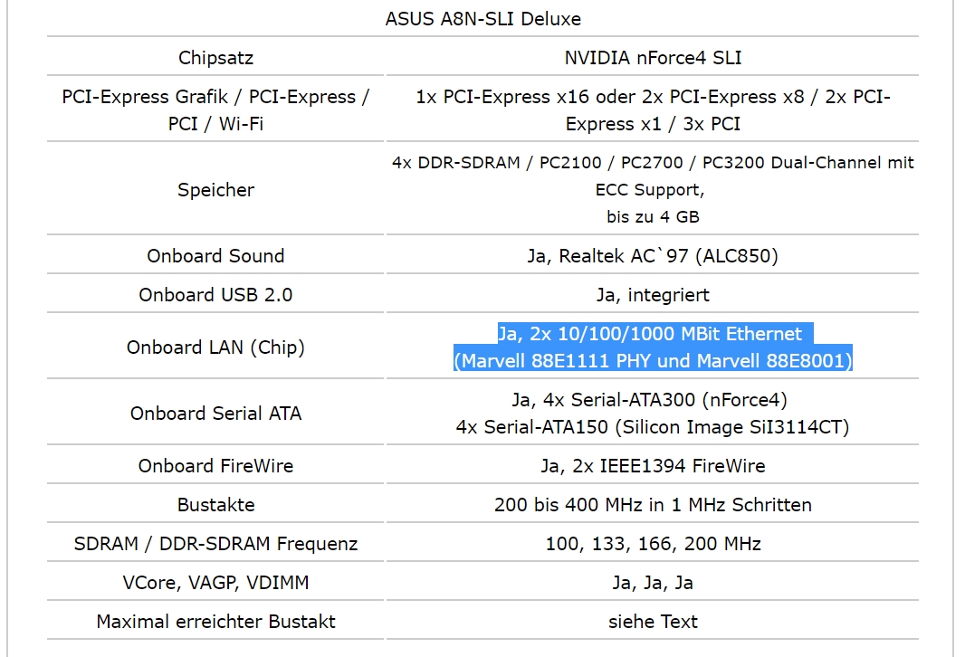

Hier ein Paar Infos zu dem Board und den beiden LAN-Anschlüssen:
http://www.cdrinfo.com/Sections/Reviews/Specific.aspx?ArticleId=12466
nForce4 built-in Gbit MAC with external Marvell PHY :
- NV ActiveArmor
- NV Firewall
- AI NET2
MARVELL PCI Gbit LAN controller :
- AI NET2
https://www.hardwareluxx.de/index.p...nboards/1841-asus-a8n-sli-deluxe-im-test.html
https://www.asus.com/de/supportonly/A8N-SLI Deluxe/HelpDesk_Download/
Nach unzähligen Versuchen und installierten Treibern, konnte ich bisher lediglich herausfinden, dass der Anschluss über den Marvell Controller offenbar funktioniert und der Anschluss über den nForce4-Chipsatz das Problem darstellt. Leider ändert auch die Installation der offiziellen Win XP x86 nForce4-Chipsatztreiber von Nvidia nichts daran. Ich weiß einfach nicht mehr was ich noch versuchen soll.

Das Mainboard sind beide Lan Anschlüsse auf Marvell
Du wirst also beide Marvel Treiber installieren müssen:

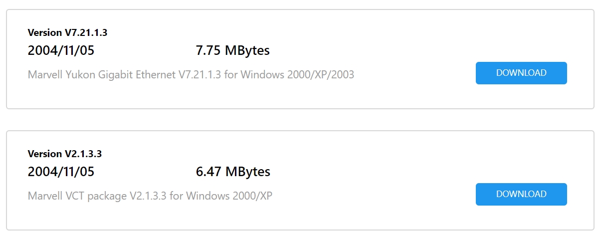

Das war auch mein erster Ansatz und ich habe absolut alle Marvell Treiber von jeder noch so fragwürdigen Quelle installiert, ohne Erfolg. Später habe ich mehrere "Driver-Update-Tools" und sowas installiert, die mir mehrfach einen fehlenden Treiber für den nForce4 Ethernet Controller angezeigt haben.

@wupi: Die originale Marvellseite war natürlich meine erste Anlaufstelle.

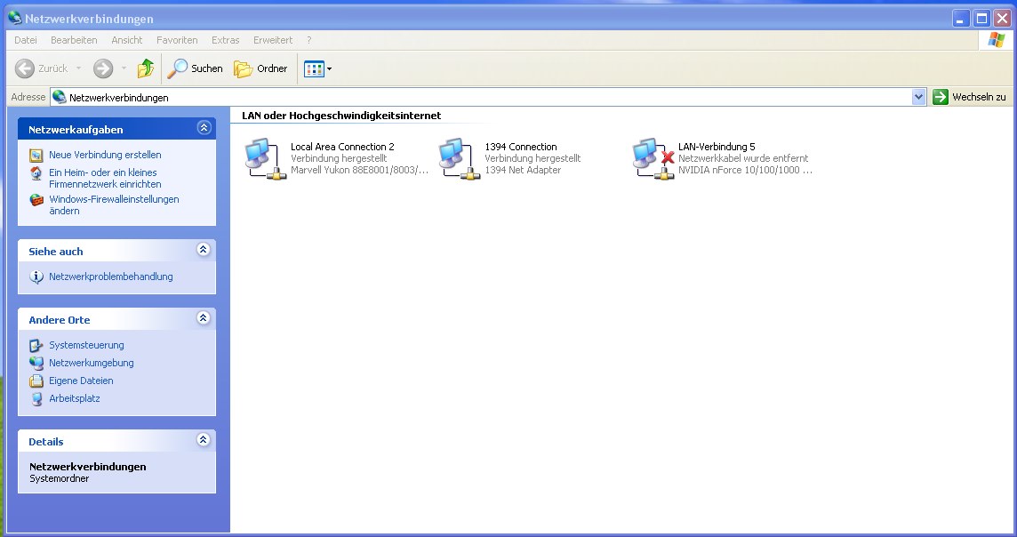

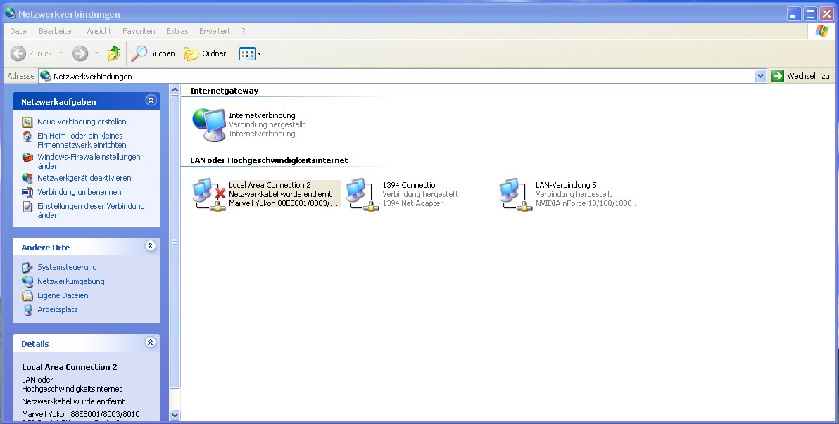

Mit den Infos aus dem Gerätemanager bin ich nicht weiter gekommen. Allerdings habe ich Folgendes bemerkt:
Netzwerkkabel am funktionierenden Anschluss:
Netzwerkkabel am nicht funktionierenden Anschluss:
Der Anschluss über den nVidia Chipsatz scheint also doch nicht das Problem zu sein.

Für beide Ports sind die passenden Treiber installiert. Das erkennt man an den Interface-Namen und der Funktionalität auf den beiden Bildern. Nicht weiter mit irgendwelchen Treibern rumfrickeln! Alles ist in Ordnung. Beide Ports tun es also grundsätzlich. Im oberen Bild hat der Nvidia-Port das Kabel erkannt und meldet "Verbindung hergestellt" (LAN-Verbindung 5). Im unteren Bild hat der Yukon-Port ein Kabel erkannt und meldet "Verbindung hergestellt(Local Area Connection 2). Aus Ethernet-Sicht funktionieren also beide Ports wunderbar.
Wenn mit einem Port kein Internet erreichbar ist, liegt das an der Software-Konfiguration (also wohl der LAN-Connection 2) oder dass am anderen Ende der Ethernet-Strippe nichts passendes dranhängt.
