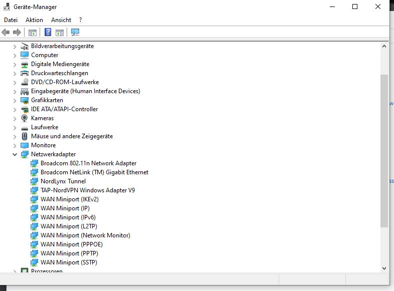

Winsock zurückgesetzt, ich melde mich, ob es Abbrüche gibt.
Treiber siehe screenshot
