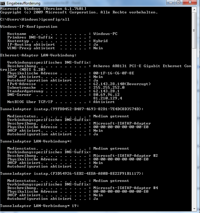

- Feste IP Adressen: Hab Desktop PC und Laptop feste IP Adressen gegeben, indem ich die Eingabeaufforderung geöffnet habe, "ipconfig/all" eingegeben habe und dann die Standardgateway Adresse als IP genommen (letzte Zahl natürlich geändert und bei PC und Laptop verschiedene)
Wenn ich das mache geht das Internet weder bei meinem Desktop PC noch bei meinem Laptop. Beide bekommen dann die im Titel genannte Fehlermeldung

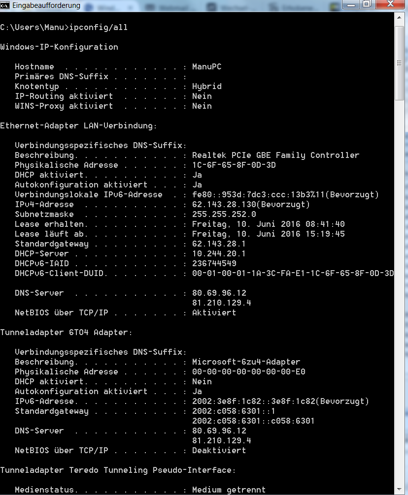

Im Anhang sind 3 Screenshots von den "ipconfig/all" Eingaben: 1xLaptop mit fester IP, 1xLaptop mit automatischer IP, 1xDesktop PC
Hat irgendjemand eine Idee weshalb das Internet bei meinem Laptop nicht geht? (hab es auch noch mit Laptop von einem Freund getestet, da war dasselbe Problem, also am Laptop liegt es denke ich nicht)

Laut Cisco ist das kein Router sondern nur ein Modem welches dir genau eine öffentliche IP gibt:
DPC/EPC3208 VoIP Cable Modem
Du benötigst am "Modem" erst noch einen Router. Die IP die mit 62. beginnt ist deine eine öffentliche zu diesem Zeitpunkt.
Mit nur einem Gerät funktioniert das zufällig, für mehr Geräte in deinem Netz/WLAN musst du einen Router zwischen Modem und Switch stellen.
