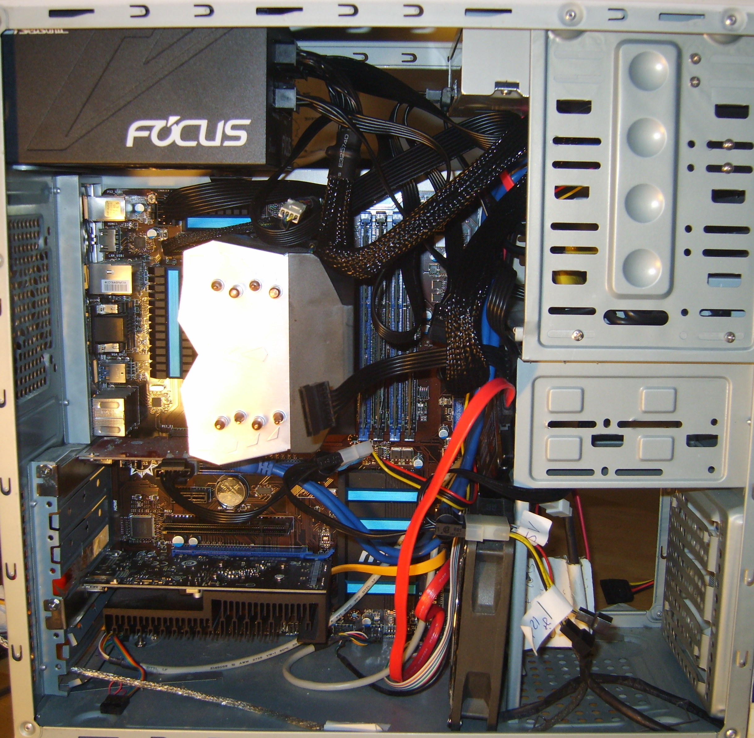

(Bild/eingebautes Focus/Seasonic)

Ein passives Netzteil ist bei dir eigentlich ungeeignet. Das Netzteil ist gleichzeitig bei diesem Gehäuse die Belüftung nach aussen und die warme Luft steigt bekanntlich nach oben.
Ich würde so einen Rechner niemals mit einem passiven Netzteil betreiben. Zumindest unter dem Netzteil solltest du noch einen Lüfter hinmachen, dass überhaupt ein Airflow da ist.
Ein bequiet mit permanent langsam drehendem Lüfter wär hier deulich sinnvoller gewesen
Dass deine Verkabelung ein rechter Pfusch ist, siehst glaub ich selber ;)

Das Seasonic Focus ist semi-passiv(!), also habe ich die freie Wahl den Lüfter permanent mitlaufen zu lassen oder erst ab rd 270watt Beanspruchung zwangszugeschaltet aktiv werden zu lassen. Werde den Lüfter aktivgeschaltet lassen, weil ich diesen ja nicht hören kann (ab 30cm bzw 1,5m entfernt sitzend).
Übrigens habe ich einen unhörbaren 120-Gehäuselüfter, der etwas Wind über die passive Grafigkarte bläßt (rd 400rpm/undervoltet, s. Bild). Meine Temperaturen im PC sind wie gehabt niedrig, selbst wenn der NT-Lüfter passivgeschaltet ist.

Das schöne Netzteil wird in diesem Fall durch das katastrophale Innenleben völlig zur Nichte gemacht,
völlig verbautes Case, schlimme Kabelverlegung (eigentlich keine), sinnlos einen Lüfter ins Gehäuse
geklemmt, der dort nichts bringt außer höherer Geräuschkulisse, Grafikkarte im falschen Slot....
Gönn Dir nicht nur ein hochwertiges Netzteil, sondern auch mal ein geräumiges Case und eine
ordentliche Verkabelung (und so ein Mainboard darf man auch ruhig festschrauben ;))!

Das deine Verkabelung was ändern würde glaub ich nicht, aber was ist denn da auf der Vorderseite vom CPU Kühler?
Schaut mir so aus als belastest du das Ding eh kaum.
Wenn man unhörbare Lüfter will, kauft man nicht "irgendwas", sondern Silent Wings mit PWM steuerung und lässt die schön langsam laufen, das ein kontinuierlicher Luftzug geht. Damit habe ich mein X99 SLI System auch immer kühl gehalten. Hinten am Gehäuse sollte aber noch ein Lüfter montiert werden, der die Luft nach draußen befördert, das entlastet das Netzteil thermisch.
Das Case ist jedenfalls grausam, von der "Verkabelung" ganz zu schweigen. Eiegntlich ist es eher ein Kabelverhau, als ein Gehäuse mit PC Komponenten drin. So hab ich nichtmal 1994 Rechner als 11 jährige zusammengebaut. Das kann man auch schön machen, auch wenn man es nicht sieht.

Das möchte ich gerne unterstreichen. Man sieht hier sehr gut, dass das aktuelle Gehäuse verhältnismäßig eng ist und außerdem auch über kein Kabelmanagement verfügt. Wenn @forfuture Langlebigkeit also eine Rolle spielt, dann wird diese eben mit über ein Zusammenspiel eines guten Airflows im gesamten Gehäuse erreicht. Dann am besten ein Gehäuse neben mit Netzteilposition unten.

strenggenommen benötige ich gar keinen airflow mehr , weil ich außer CPU gar keine Hitzeverursacher mehr habe. Die aktuelle CPU (i5-4590S) läuft nahezu nur im idle, der „arctic freezer 13“ hat null Mühe die Wärme loszuwerden und das Netzteil kümmert sich 10J ohne Risiko einfach selbst. So what?
testweise erwärmt sich das Netzteil nach 2 Tagen „passiv“ fühlbar am Gitter hinten und auch das PC-Gehäuseblech ist direkt überm Netzteil deutlich erwärmt. Die Wärmeabstrahlung erreicht sogar den CPU-Kühler, der rd 100rpm höher dreht permanent, während dabei die CPU-Temp sogar ca 7-10Grad wärmer verbleibt (=49Grad). Die unten platzierte Graka bleibt jedoch temperaturunberührt, da ja ein Gehäuseluftzug unten vorhanden.
Nach 3Std reaktiviertem Netzteillüfter, sind nun alle Temperaturen wieder zurück in den Keller.
Fazit: Das Netzteil im Passivmodus erzeugt deutlich Wärme und strahlt auf andere Komponenten „belastend“ ab.

Nö, das Netzteil ist oben und erfüllt ohne Lüfter seinen Zweck dort eben nicht, der bei diesem gehäusedeisgn vorgesehen ist. Das ist ein klassischer Wärmestau. Hab ich dir aber auch schon davor gesagt...
