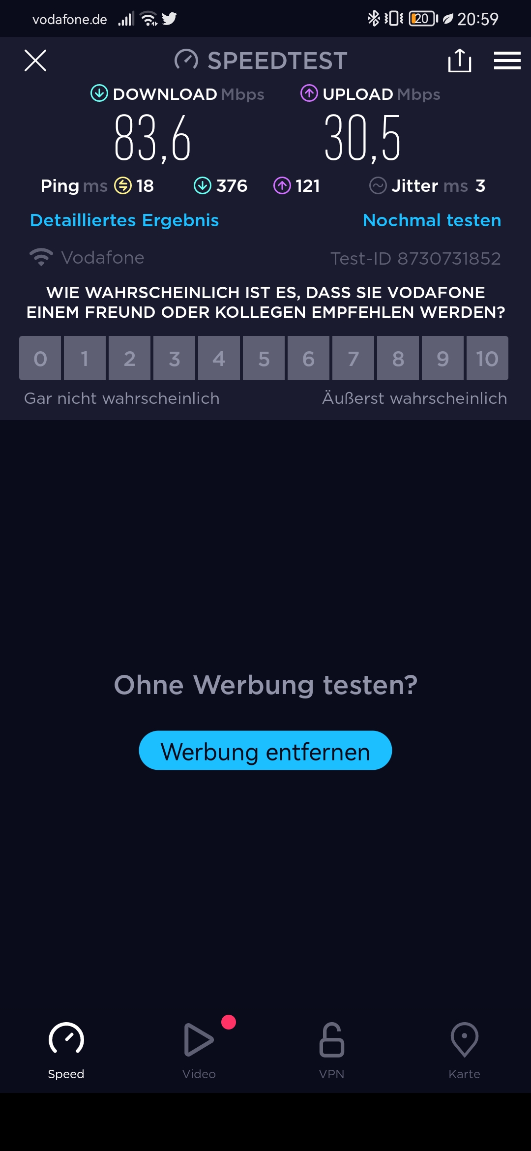

Hi Community.
Kann mir einer erklären, warum mein Seitenaufbau am Handy sehr lange braucht.
Speedtest scheint i.O. zu sein.
Habe ein Huawei P30 Pro.
Als Router habe ich eine Fritzbox Cable 6591.
Neustart beider Geräte bringt keine Besserung.
Danke im Voraus und Grüße,
Gesualdo
Der Speedtest sieht doch eigentlich gut aus fuer einen Vertrag mit 10/1. Oder?
Gigabit Leitung von Vodafone.
Am PC über Kabel kommt auch alles rein.
Download: 935 Mbps
Upload: 53 Mbps
